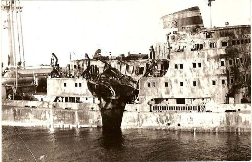

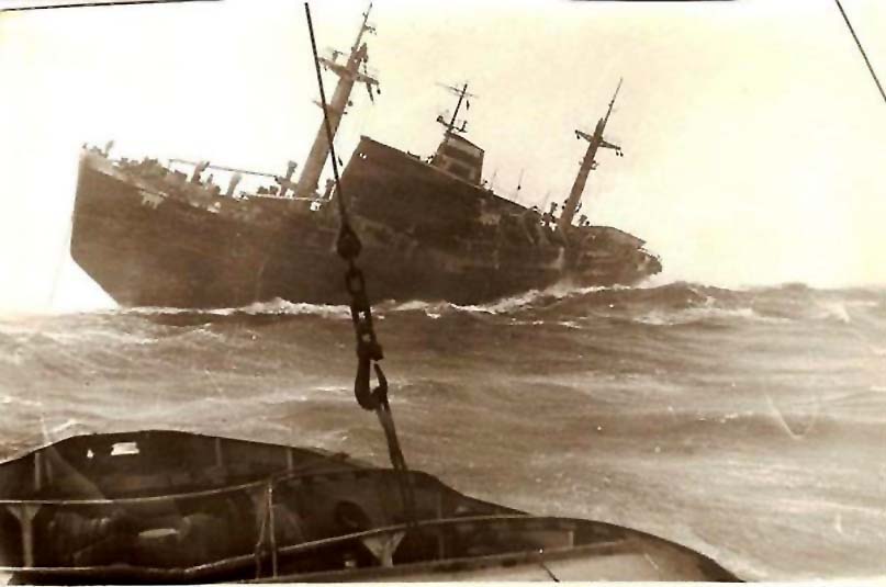

Сообщение Александр Кот » 24 Ноябрь 2012 20:06
Леспромхоз пишет:"СОВЕТСКАЯ РОССИЯ" N 13 (12792), четверг, 9 февраля 2006 г.
КОНТИНЕНТ БЕЛЫХ СНОВ
А.С. ЛАЗАРЕВ
Ленинград
http://www.sovross.ru/old/2006/13/13_3_1.htm
"Крупная авария произошла в конце декабря 1979 г. В проливе Большой Бельт дизель-электроход «Оленек» столкнулся с танкером. В результате на дизель-электроходе возник пожар, погибли 2 человека, а само судно вышло из строя."

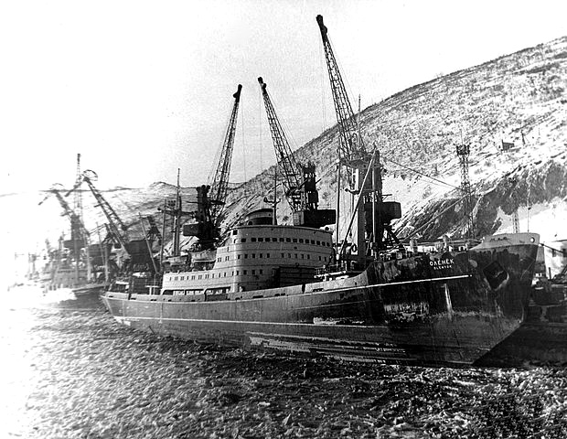

Сообщение unknown » 20 Апрель 2015 08:53
В порту Магадана : getImageCAL8AWKG.jpg

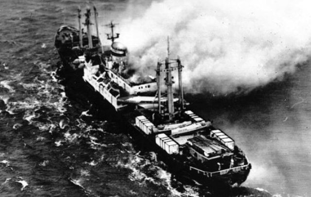

Сообщение Александр Кот » 24 Июнь 2015 19:12
Юрий Дмитриевич Утусиков. От обских берегов до мостика «Оби»
"Операторам датского телевидения удалось снять горящее советское судно, которым оказался дизель-электроход «Оленёк». Трудно было представить, что такое может случиться с кораблем на пути в далекую Антарктиду!
Трагедия произошла в проливе Большой Бельт недалеко от датского порта Корсер. Следуя в проливе с юга на север в условиях ограниченной видимости, «Оленёк» столкнулся с другим судном, шедшим в противоположном направлении. Предпосылки к катастрофе были созданы неграмотными действиями судоводителей «Оленька», грубо нарушивших требования Международных правил предупреждения столкновений судов (МППСС). Как выяснилось, «Оленёк» вышел на встречную полосу движения, по которой следовал в противоположном направлении большой советский танкер «Генерал Шкодунович», принадлежавший Новороссийскому морскому пароходству. Предпринятые судоводителями танкера меры по предотвращению аварии не позволили избежать столкновения судов.
Последствия катастрофы оказались ужасными: серьезные повреждения получил танкер, во время пожара, охватившего «Оленёк», погибли двое членов экипажа и полярник. Пожар на судне продолжался несколько дней, и репортажи о нем появились в новостях ведущих телевизионных компаний Европы. К счастью, огонь не достиг первого трюма, где находились авиационный керосин и другие огнеопасные нефтепродукты, что привело бы к неминуемому взрыву.
Невозможно даже вообразить такую апокалипсическую картину. А ведь причина трагедии оказалась банальной: преступная самоуверенность и беспечность комсостава – капитана, его дублера и старшего помощника капитана, находившихся на ходовом мостике корабля и самым халатным образом устранившихся от исполнения своих прямых обязанностей по обеспечению безопасности мореплавания. О том, что судно находится на встречной полосе, доложил младший штурман, но никто не отреагировал должным образом.
Нет необходимости подробно рассказать об обстоятельствах столкновения и проводившегося расследования. Капитан дизель-электрохода «Оленёк» был признан виновным и осужден. Судно, с частично уцелевшим в трюмах грузом, было отбуксировано в Ленинград, но, по сути, представляло собой груду металлолома."

На следующий год, протянув, как всегда, до глубокой осени, дали нам команду тащить его в Специю. Что мы и сделали, порвав две веревки в штормовых условиях.
