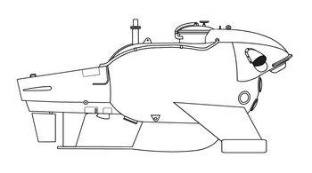

Сообщение Алексей Ч. » 09 Июль 2015 07:45
Всего было построено шесть аппаратов этого типа. Они могли использоваться как в режиме подводной буксировки, так и в режиме гидростата с помощью судна носителя. Этими аппаратами были выполнены работы по изучению конструкций тралов и их взаимодействия с рыбой, что привело к созданию новых конструкций орудий лова, также их использовали для контрольных осмотров тралов промысловых судов с целью устранения дефектов настройки, снижающих улов.
В 1990 году по заказу Министерства рыбного хозяйства СССР было сдано в эксплуатацию еще четыре модернизированных аппарата типа "Тетис-Н".
Назначение:
- наблюдения за промысловым скоплением рыб, работой орудий лова
- кино и фотосъемка морского дна и различных морских объектов
Длина наибольшая (м) 4,30
Ширина наибольшая (м) 3,21
Высота наибольшая (м) 1,80
Водоизмещение наибольшее (т) 2,95
Вес (т) 3
Скорость под водой при буксировке (уз) 6
Экипаж (чел.) 2
Глубина погружения при буксировке (м) 200
Глубина погружения в режиме гидростата (м) 300
Продолжительность погружения (ч) 6
Аварийное жизнеобеспечение (ч)
24
Энергоустановка
по кабелю от судна носителя
Количество построенных единиц 6
Годы постройки
1972-1974
Завод-строитель "Ленинградское Адмиралтейское объединение", г. Ленинград, СССР

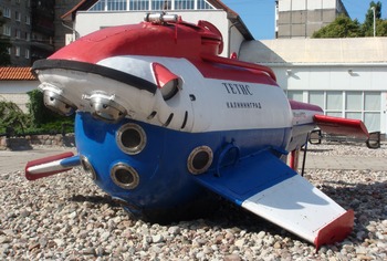

В Мурманске использовался один аппарат, буксировался траулером "Новоильинск", сейчас он экспонат , подробные фото здесь http://zavodfoto.livejournal.com/3022158.html
