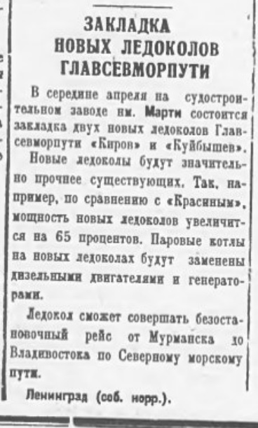

Ошибка вышла у авторов вышеуказанной книги. Ледоколы были заложены в 1936 г.
Полярная правда, 14 апреля 1936 г. № 86(2851):

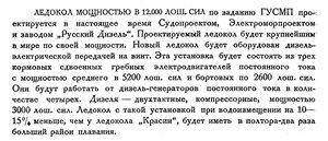

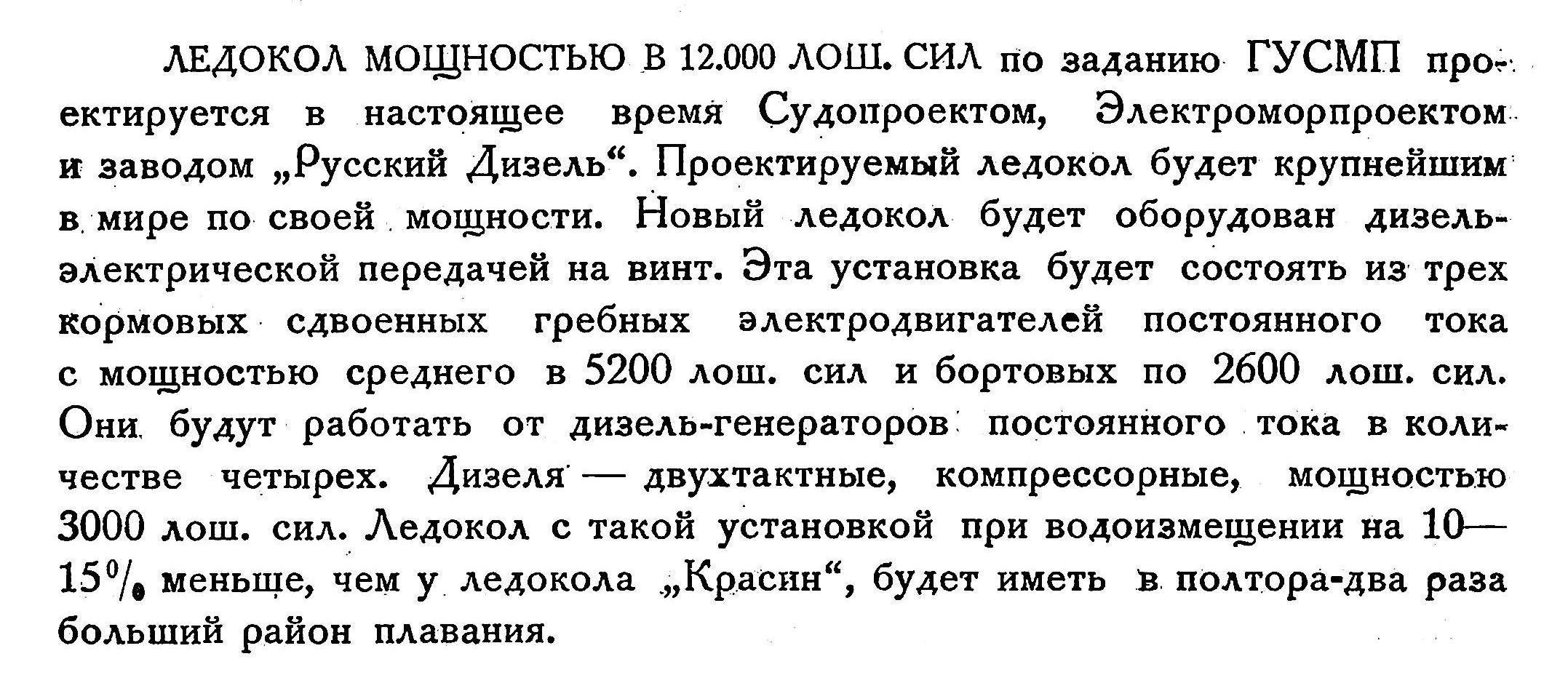

Бюллетень Арктического института СССР. № 6-7. -Л., 1934, с. 268
 Бюллетень Арктического института СССР. № 6-7. -Л., 1934, с. 268 ледокол12000лс.jpg
ЛЕДОКОЛ МОЩНОСТЬЮ В 12.000 ЛОШ. СИЛ по заданию ГУСМП проектируется в настоящее время Судопроектом, Электроморпроектом и заводом „Русский Дизель". Проектируемый ледокол будет крупнейшим в. мире по своей мощности. Новый ледокол будет оборудован дизель-электрической передачей на винт. Эта установка будет состоять из трех кормовых сдвоенных гребных электродвигателей постоянного тока с мощностью среднего в 5200 лош. сил и бортовых по 2600 лош. сил. Они будут работать от дизель-генераторов постоянного тока в количестве четырех. Дизеля — двухтактные, компрессорные, мощностью 3000 лош. сил. Ледокол с такой установкой при водоизмещении на 10—15% меньше, чем у ледокола „Красин", будет иметь в полтора-два раза больший район плавания.
