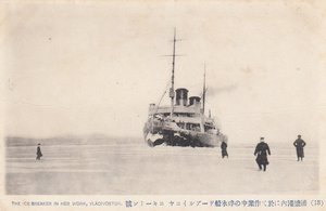

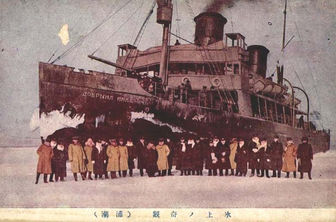

Сообщение Historik » 10 Октябрь 2016 13:32
Имел предшественника:
Первая мировая война, когда военные грузы в Россию и сырье союзникам шли только морем, в Архангельск и Владивосток, убедительна показала - регулярному судоходству по замерзающему Белому морю мешает отсутствие ледоколов. И в марте 1915 года МТиП заказало в Англии несколько судов этого класса среднего тоннажа, также с носовыми винтами.
Первыми были "Илья Муромец" и "Добрыня Никитич". Их отличали две слегка наклоненные дымовые трубы, "воронье гнездо" на фок-мачте для наблюдения за обстановкой, удлиненная надстройка, кроме грузовых стрел, имелись паровые краны. Агрегаты силовой установки располагались в изолированных отделениях - двух котельных и трех машинных. Все суда - с дифферентными и креновыми цистернами. Судьбы ледоколов английской постройки, спроектированных по-американски, сложились по-разному. Рейдовый ледокол «Илья Муромец» должен был сменить на Дальнем Востоке «Надежный». Но его пришлось оставить на Русском Севере, а во Владивосток отправить через год второй такой же – «Добрыня Никитич». П.В. Римский-Корсаков писал: «С приходом „Добрыни Никитича“ можно было быть уже совершенно спокойным и уверенным, что опасность прекращения навигации миновала. Этот ледокол, снабженный последними усовершенствованиями, выработанными ледокольной техникой, был в то же время и самый мощный из всех владивостокских и потому мог выполнять любые ледокольные задачи. Но нельзя умолчать об одном его качестве, чрезвычайно драгоценном для очистки Босфора от льда. Будучи очень широким (50 ф.) и имея вследствие этого очень полные обходы в носу, он на полном ходу несет перед носом большой бурун, от которого, равно как и от скул его, в обе стороны расходятся высокие и крутые волны, а вследствие большого дифферента на корму его два винта дают за кормой также большую волну. Так как образовавшийся за ночь 3–4 дм <0,07–0,10 м> лед не представляет для него почти никакого затруднения, то он в нем идет легко 8–10 узлов, а при этой скорости волны, расходящиеся от него, разламывают с легкостью весь близлежащий лед, так что после его прохода образуется канал разбитого льда шириною сажен 50–75, чего не может давать ни один из остальных ледоколов, оставляющих после себя лишь канал немного шире, чем ширина судна. Вследствие этого свойства работа „Добрыни“ была весьма продуктивна, и он очень способствовал быстрому размыванию льда во всем проливе».
Вскоре «Красный Октябрь» возвратили торговому порту. В 1926 г. на его борту появилось имя – «Капитан Давыдов» в честь безвременно умершего военного моряка-гидрографа (впоследствии название «укоротили» и ледокол назывался «Давыдов»). Использовалось судно по-прежнему в качестве портового ледокола во Владивостоке, хотя несколько раз и привлекалось для ледовых операций в Охотском море. Во время Великой Отечественной войны его вновь вооружили и в составе военизированных судов Дальневосточного бассейна «Давыдов» обеспечивал действия сил ТОФ в ледовых условиях. Во второй половине 1943 г. ледокол совершил третье (и последнее) дальнее плавание, теперь к берегам Северной Америки и обратно во Владивосток. 10 сентября—11 декабря 1943 г. он прошел капитальный ремонт в Ванкувере {589}. В 1956 г. состарившееся судно вывели из эксплуатации, а 21 мая 1957 г. исключили из списков судов Министерства морского флота. Ледокол «Добрыня Никитич» в течение нескольких десятилетий обслуживал ледовые кампании торгового порта Владивосток. В 1920-е гг. работал вместе с ледоколом «Казак Поярков» и буксиром «Славянка». После Великой Отечественной войны прошел модернизацию, получил современное навигационное оборудование, перешел на Черное море и был исключен из списков только в 1971 году.
Японцы у ледокола "Добрыня Никитич" в период интервенции.
