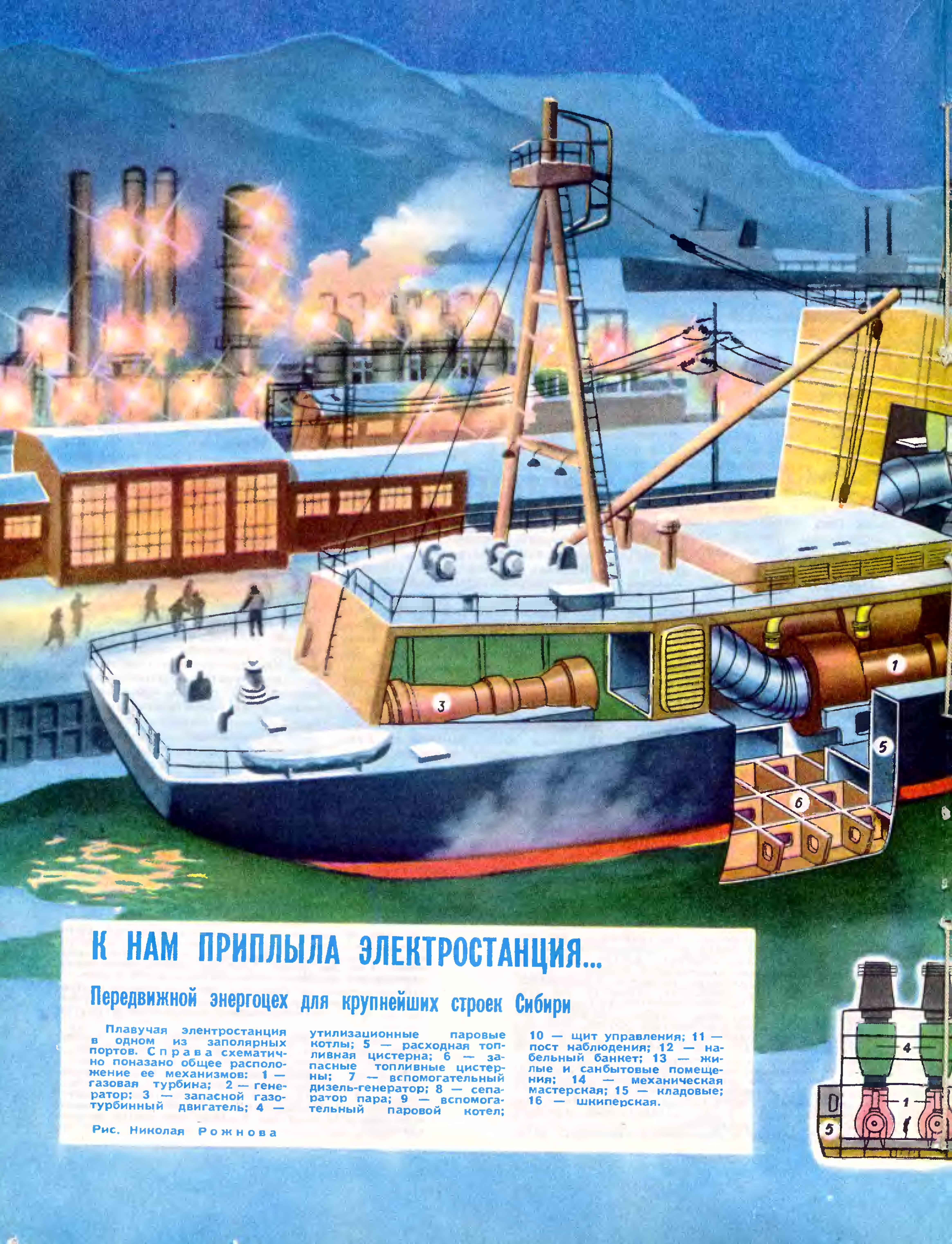

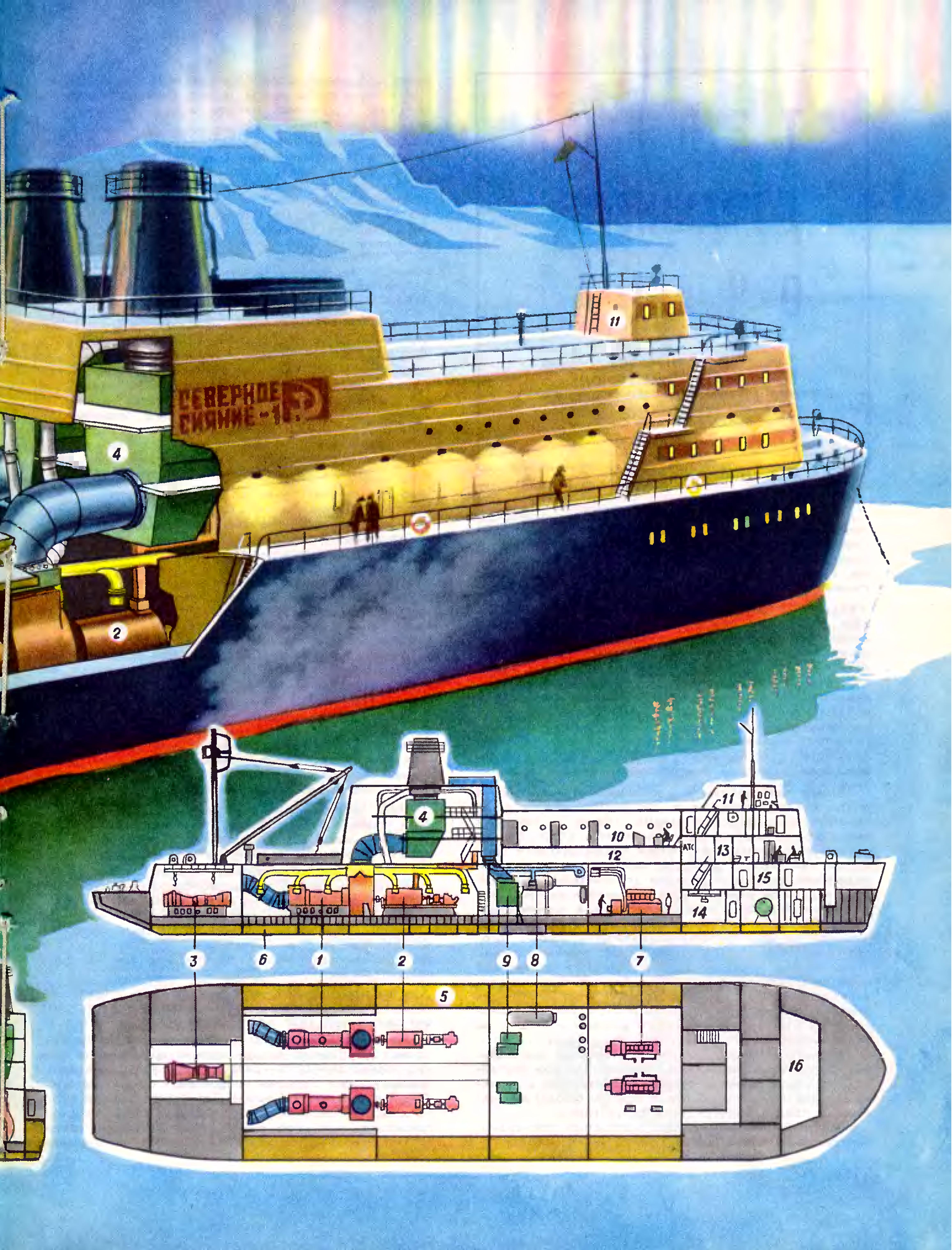

Плавучая электростанция
Ha центральном развороте журнала изображен первенец Тюменского судостроительного завода — «Северное сияние-1». Мысленно прогуляемся по этому необычному кораблю.
С крытой веранды левого или правого борта по трапу спускаемся вниз, в газотурбогенераторное отделение. Просторное высокое помещение, на судовых фундаментах установлены два агрегата мощностью по 10 тыс. квт.
По обоим бортам находятся небольшие комнаты. Это местные посты управления, откуда осуществляется пуск агрегатов. Их работу обеспечивают вспомогательные механизмы. Вдоль агрегатов под палубой располагаются грузоподъемные механизмы для возможного ремонта оборудования.
Через двери в кормовой переборке попадаем в помещение, где установлена запасная турбина. Сейчас она законсервирована. Но при необходимости можно за несколько часов заменить вышедший из строя основной двигатель. Он демонтируется и откатывается по рельсам в сторону. (Специальной стрелой грузоподъемностью 16 т его можно вынуть из трюма и подать на берег для ремонта). На поперечной переборке снимается накладной лист, запасной двигатель выкатывается и устанавливается на судовой фундамент.
В этом же помещении расположена механическая мастерская с токарно-фрезерным станком, сверлильным станком и слесарными верстаками. А рядом электросварочная.
Возвращаемся в газотурбогенераторное отделение, проходим через дверь носовой переборки во вспомогательное котельное отделение.
Здесь мы увидим оборудование, которое можно найти в любой стационарной котельной: сепаратор и конденсатор пара, топливные и водяные насосы, станцию очистки котельной воды, состоящую из четырех ионообменных фильтров, дозаторной установки и водяных насосов. Но главное — это два автоматизированных котла паропроизводительностью по 6 т в час. Один работает, другой запасной. Включить его можно в считанные минуты.
По трапу и переходным решеткам поднимаемся наверх. В большом помещении находятся два утилизационных котла паропроизводительностью по 18 т в час. Выхлопные газы турбин, нагретые до 375° С, проходят через испарители котлов. Полученный пар может подаваться по трубам (через соответствующее оборудование) к судовым потребителям и на берег.
Спускаемся снова в котельную и проходим в следующее помещение — вспомогательное машинное отделение. Тут установлены два дизель-генератора, по 300 квт каждый. Справа находятся компрессоры, подогреватель воды, слева — санитарные агрегаты, подающие воду потребителям.
Осмотрев машинное отделение, отправляемся дальше. Идя по коридору, слева через открытую дверь видим шесть агрегатов. Это сепараторы для очистки топлива и масла от воды и механических примесей. Еще две двери. Надписи гласят: «Помещение озонаторов» и «Мастерская КИПа и автоматики».
Поднимаемся по трапу на главную палубу и проходим по коридору мимо столовой — красного уголка, камбуза, химлаборатории, канцелярии и других помещений.
В надстройке расположены жилые каюты, санбытовые помещения, помещение щита управления и распределительных устройств.
Плавучая электростанция, как и всякое современное судно, радиофицирована, на ней установлена станция АТС, она обеспечена средствами двухсторонней связи, обнаружения, пожарной сигнализацией и многим другим, о чем в небольшой статье не расскажешь.

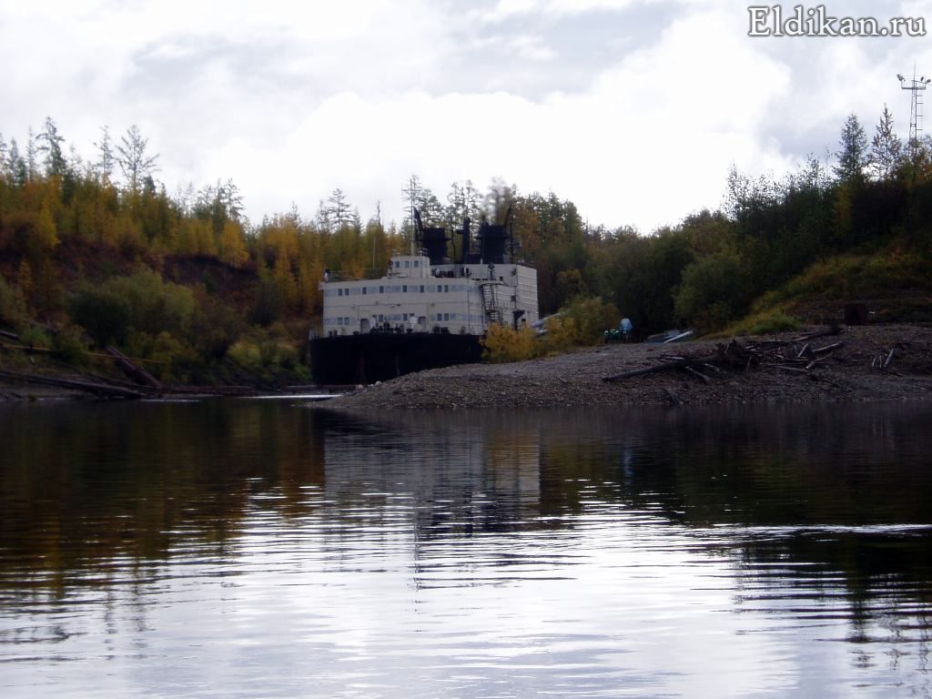

Сообщение Алексей Курило » 24 Июнь 2010 01:40
В Черском в микрорайоне Зелёный Мыс в небольшом затоне за Зеленомысским морским портом стояла ПЭС "Северное сияние-01". В начале 2000-х станцию закрыли. И сейчас на том месте лишь пустой котлован. У меня есть несколько фотографий.

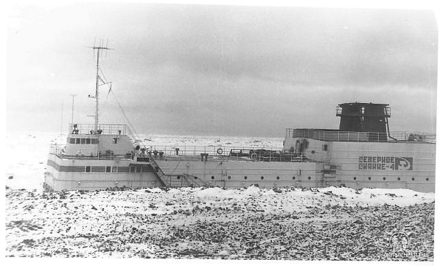

Сообщение ЧАЙКА СВ » 24 Март 2017 11:02
фото Валеры Коленко: "Северное Сияние - 4"
