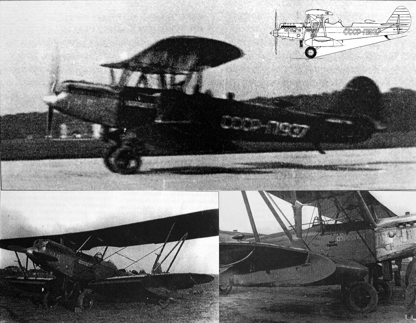

Сообщение Dobrolet » 05 Сентябрь 2021 23:18
Нижние фото, где не виден опознавательный знак, могут относиться к Л-1565

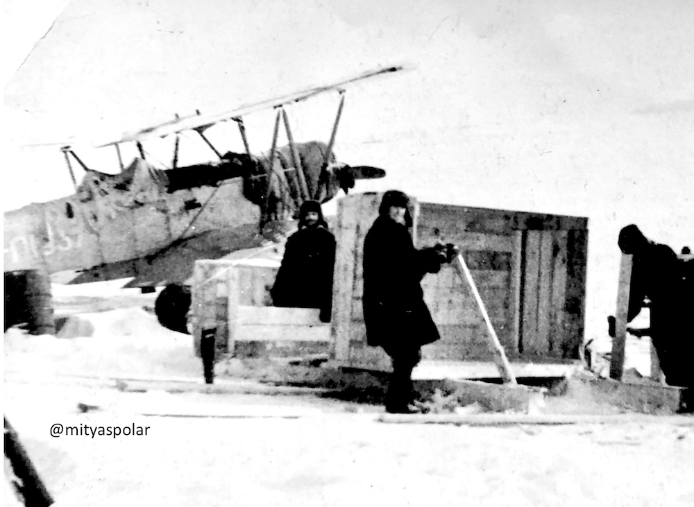

Сообщение Молибога » 11 Сентябрь 2021 18:32
Л-1937 виден на снимке Я.С.Либина. Авиабаза о.Рудольфа, скорее всего весна 1938 г.
