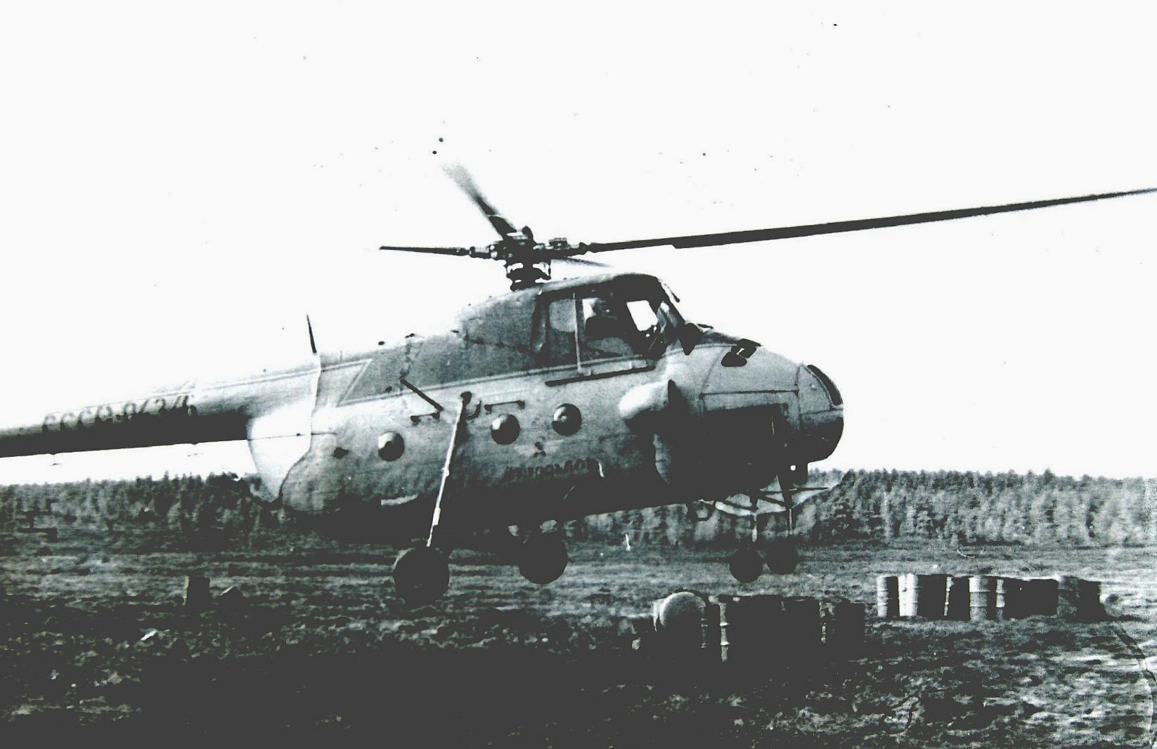

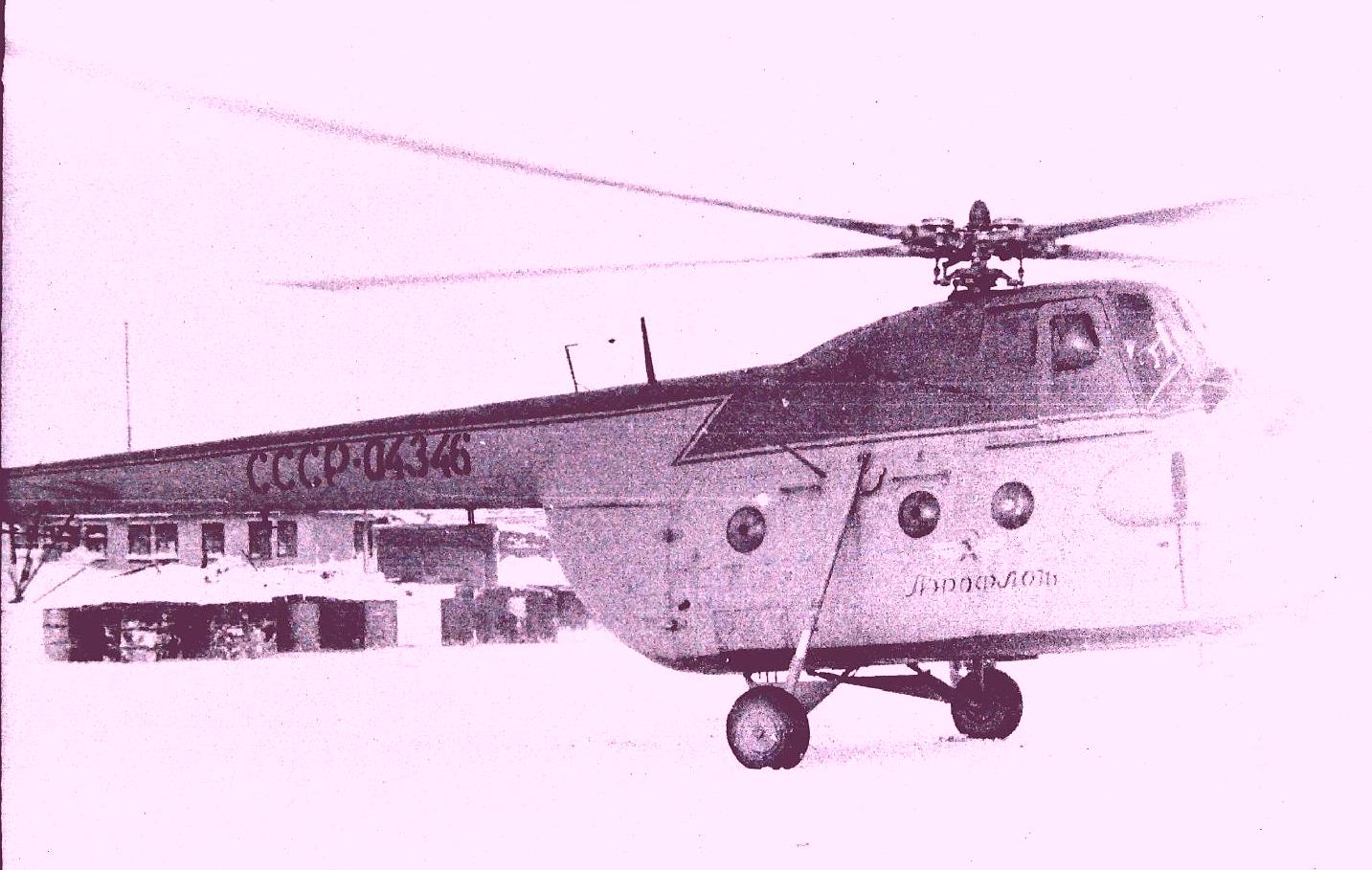

Сообщение Адольф Милованов » 04 Март 2019 18:28
Фото Михаила Карпенко из ОК
