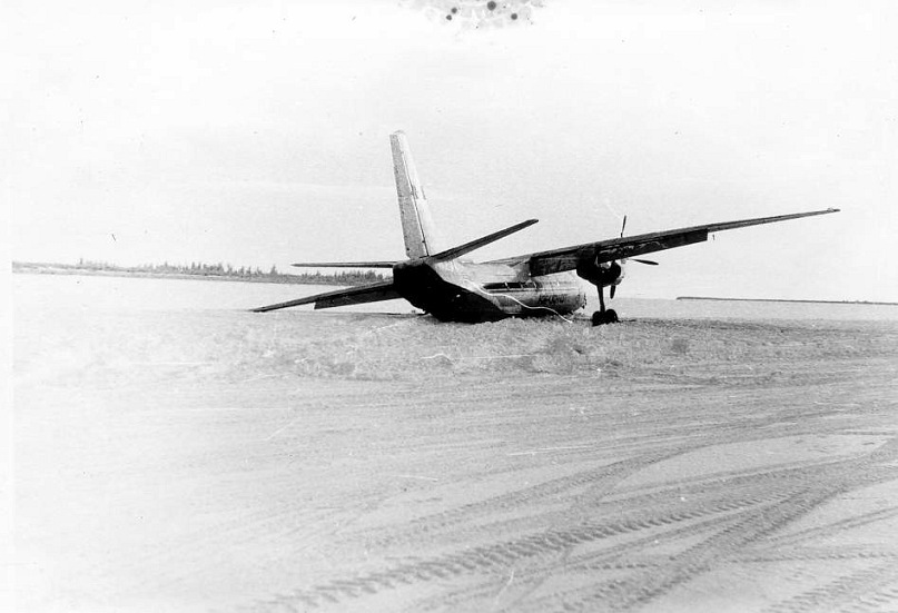

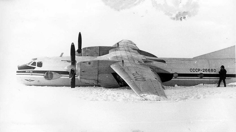

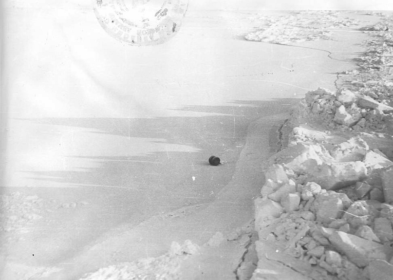

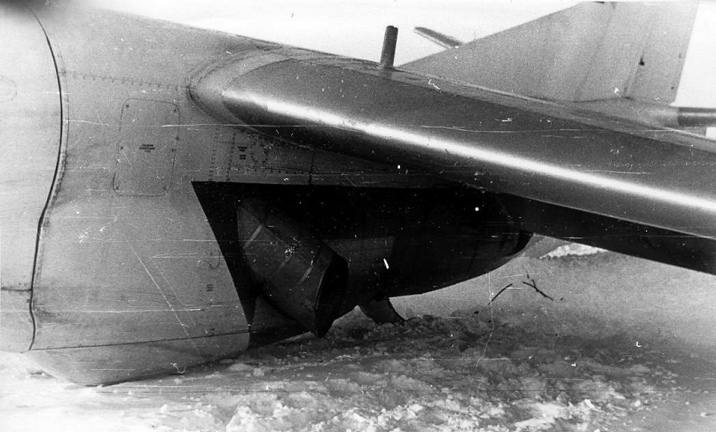

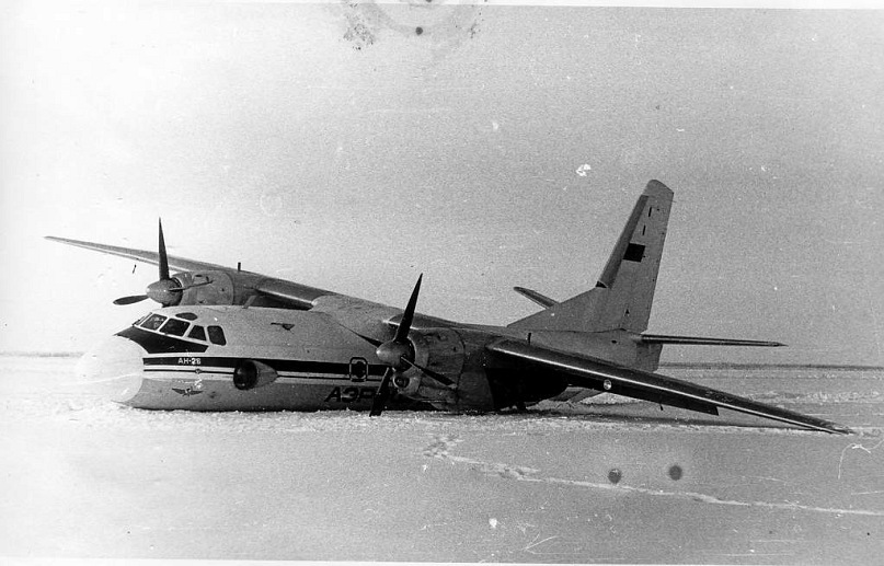

В 16 час. 34 мин. мск. времени (00 ч. 34 мин. по местному времени) в ночь при простых метеоусловиях на предпосадочном снижении, не долетая 2800 м. до торца ВПП и левее ее оси 700 м., самолет левой тележкой шасси столкнулся с торосами льда. При столкновении разрушился подкос амортстойки шасси и отделилась от амортстойки тележка шасси.
Экипаж принял решение следовать в а/п Черский, где через 3 час. 01 мин., с момента столкновения самолет произвел посадку на правую основную и переднюю стойку шасси. В конце пробега самолет сошел с ВПП на левую (по курсу посадки) БПБ не получив при этом никаких дополнительных повреждений.
Экипаж и служебный пассажир телесные повреждения не имеют.
