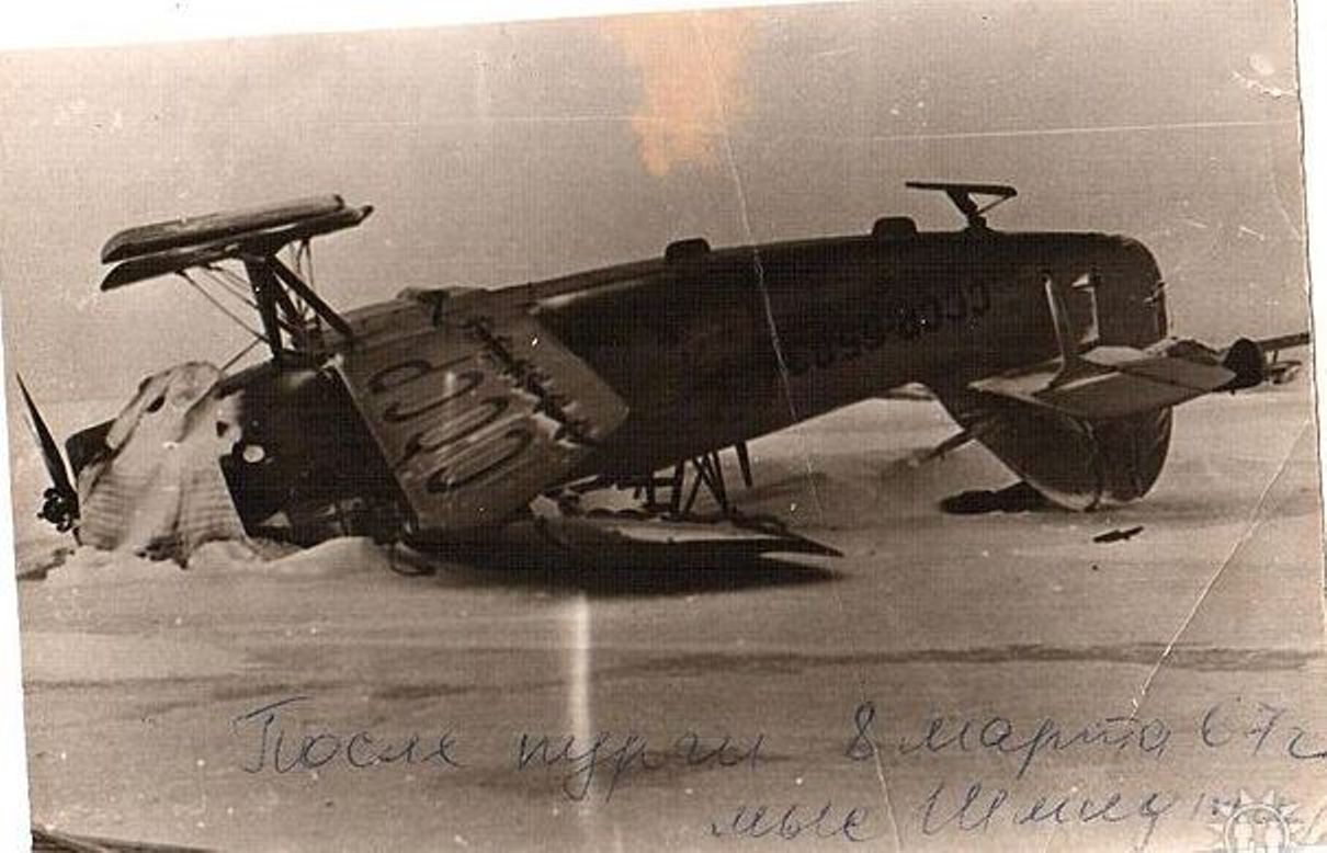

Видимо на Шмидта, Чукотка

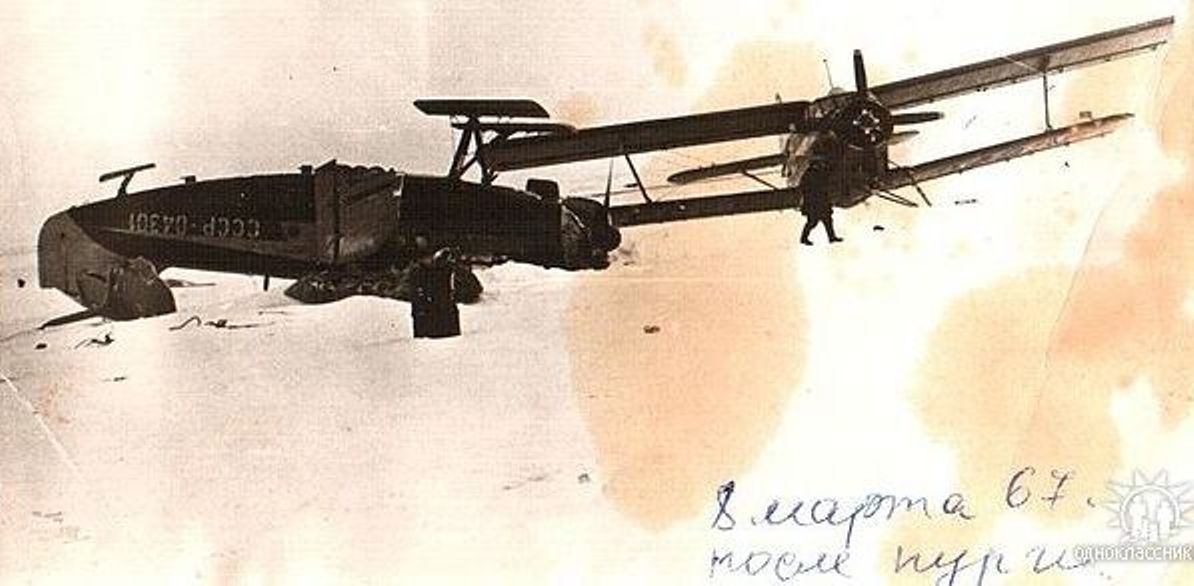

Сообщение fisch1 » 22 Январь 2015 23:50
СССР-04301 (Ан-2)
Сообщение Василий Гоголев » 23 Январь 2015 04:38
fisch1 пишет:После пурги
На первой фотографии или CCCP-65834, либо CCCP-65835. Я полагаю первое...

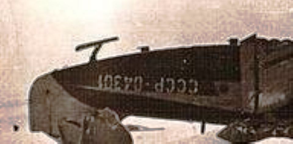

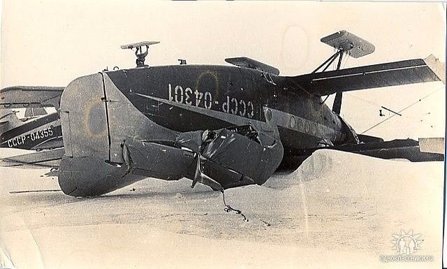

Сообщение Адольф Милованов » 31 Июль 2016 17:56
РГАЭ, Ф.87. ПУГА МГА 1960-70гг. Дело 299. Приказы №2-254 ПУГА. 335л.
Л. 84. Приказ Р-37. 12.4.67г. О поломке самолётов АН-2 штормовым ветром в а/п Шмидт.
В ночь на 8 марта 1967г. штормовым ветром до 45м/с – поломаны 3 самолёта АН-2. Нарушение крепления. За 3 точки вместо 6.

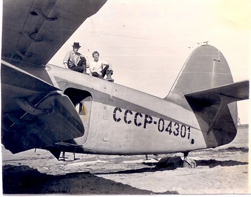

СССР-04301 (Ан-2)
Сообщение Адольф Милованов » 08 Март 2017 09:37
Ф. 87. Дело 17. Анализ состояния лётной работы и безопасности полётов в Управлении и его подразделений за 1963г. 18л.
27.2.63г самолёт АН-2 04282 248 АО к/с Савенков, проверка командир 3АЭ Сафонов на высоте круга произошло сближение самолёта 04301, к/с Скарин с проверяющим командиром 2 АЭ Осиповым.
Причиной сближения явилось нарушение пилотом Савенковым правил полётов по системе в а/п Нижние Кресты.
3.4.63г. в р-не а/п Н-Кресты при вылете с площадки подобранной с воздуха произошла поломка самолёта АН-2 04301 248 АО к/с п/и 2АЭ Бабаков Л.И. (при взлёте на рыхлом снеге повредил лыжонок и 24-25 шпангоут).
Д. 389. Отчёты ИАС подразделений Управления о работе за 1968г. 75л.
Л. 19. В ИАС Шмидта из 38 по плану работает 26 чел.
11.1.1969г. …3. ИАС обеспечивает постоянное ТО по всем видам регламентных работ самолётов АН-2 базирующегося звена 248 ЛО. В настоящее время в звене 8 самолётов, из которых 4 исправных (04351, 41314, 65861, 65876). 1 – проходит обслуживание по УТР (04295); 2 – требующих восстановительного ремонта (04301, 65834); 1 – в ожидании списания (04287).
В а/п также находится 1 МИ-4 04306 в ожидании восстановительного ремонта.
Сообщения: 1395

СССР-04301 (Ан-2)
Сообщение Адольф Милованов » 15 Февраль 2020 20:38
Из альбома Бондаренко в ОК
