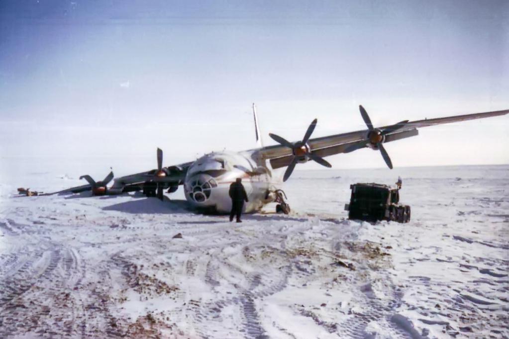

Сообщение Dobrolet » 11 Май 2012 15:35
Ан-12Б Заводской № 00347104
http://www.scramble.nl/sovdb.htm
Поврежден 11 апреля 2003 на острове Средний архипелага Северная Земля при снабжении дрейфующей полярной станции "Северный полюс-32». При приземлении на острове Среднем в метель, приземлился в 650 м от торца ВПП и в 150 м справа от оси, шасси и двигатель № 4 получили повреждения, все 9 членов экипажа и 5 пассажиров не пострадали, самолет не подлежал восстановлению в условиях Среднего и был разобран на запчасти.

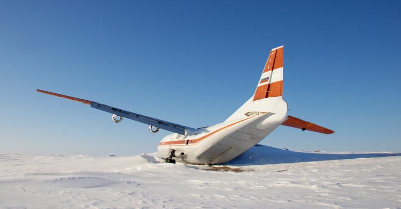

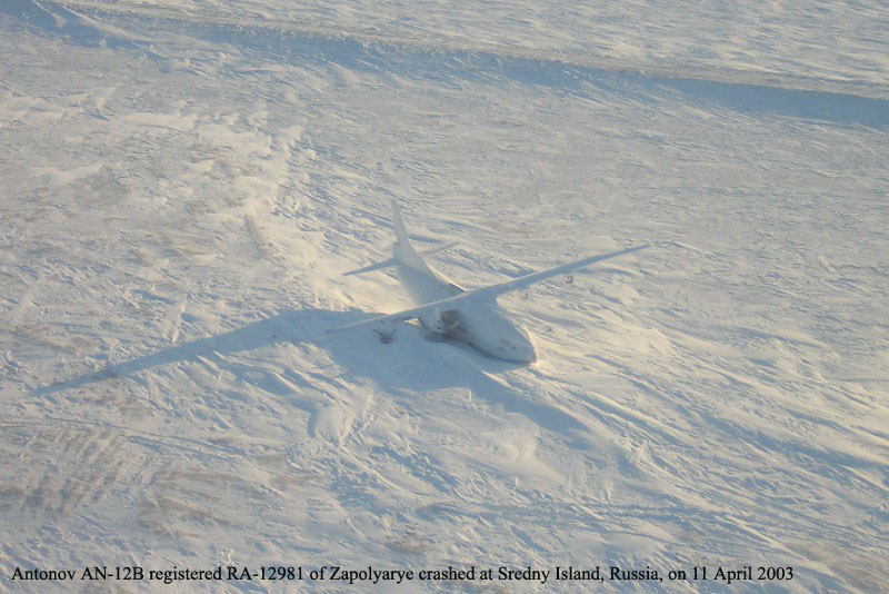

Сообщение Александр Кот » 12 Май 2012 18:50
http://www.panoramio.com/photo/34963733
Автор фотографий: PolarBird - Crashed Antonov-12, Sredny Island

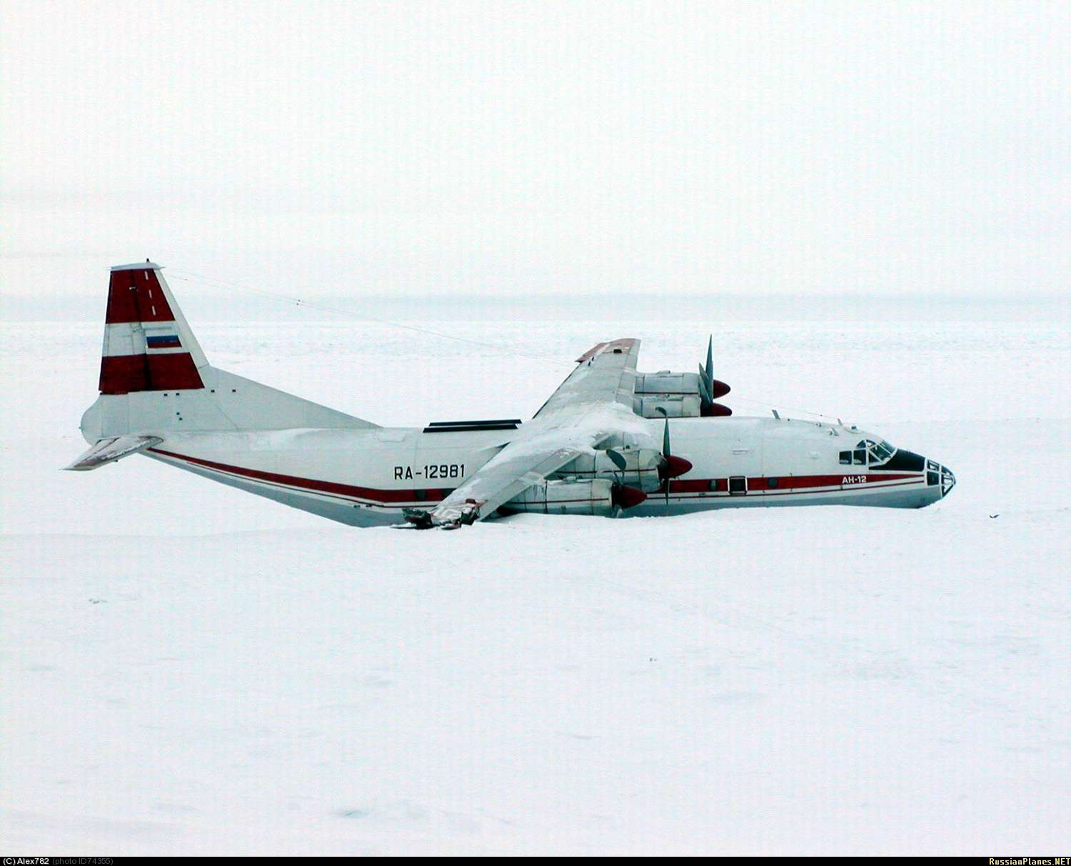

RA-12981 (Ан-12Б)
Сообщение [ Леспромхоз ] » 21 Ноябрь 2012 11:24
Автор: Александр Ховаев (c) 2005
http://russianplanes.net/photer/Alex782
