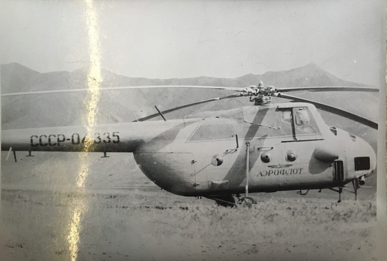

Сообщение nikitayak » 16 Декабрь 2010 06:39
Из фотоальбома "Аэрофлот" М. Планета 1977

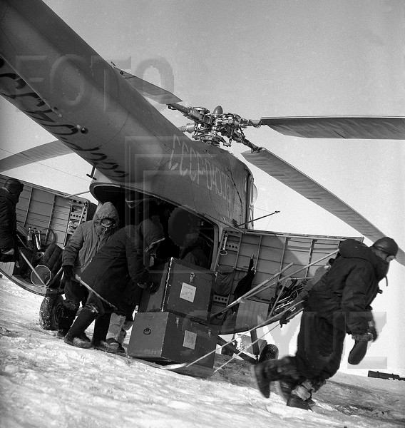

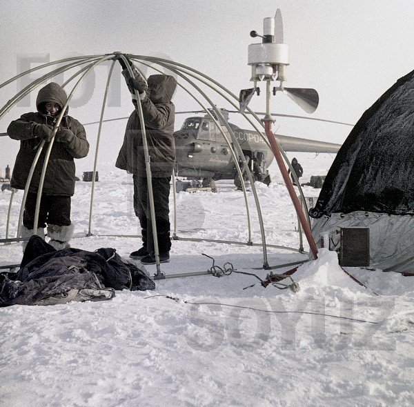

Сообщение [ Леспромхоз ] » 02 Январь 2012 12:29
viewtopic.php?f=2&t=3178#p31208
Дрейфующая станция "Северный полюс-10". Разгрузка научного оборудования из вертолета. 1963 год
Дрейфующая станция "Северный полюс-10". Монтаж палатки. 1963 год.

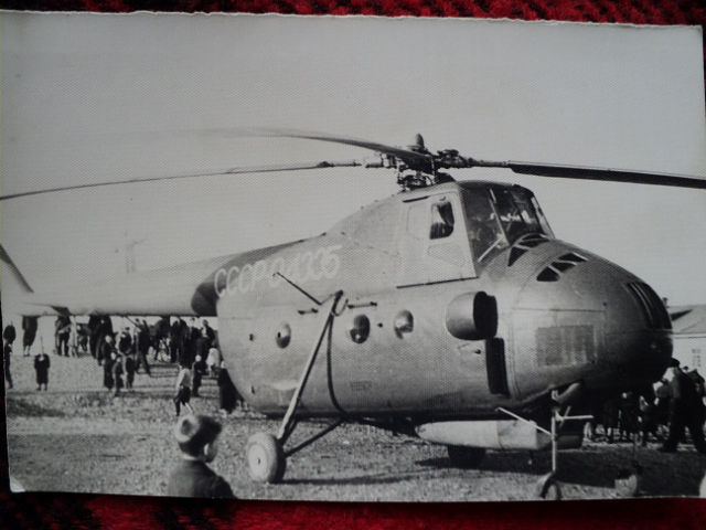

Сообщение ЧАЙКА СВ » 28 Март 2018 09:42
Вот ещё одно фото этого вертолета, предположительно 1956 год, Тикси. фото Валерия Иванова.

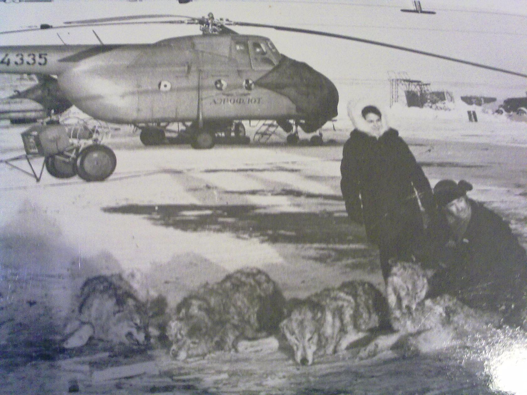

Сообщение Oleg1969 » 01 Май 2020 15:01
После полёта на отстрел волков. Из личного архива А. Захаркина. Чокурдах.

Сообщение Адольф Милованов » 06 Январь 2022 19:23
ЧАЙКА СВ пишет:Вот ещё одно фото этого вертолета, предположительно 1956 год, Тикси. фото Валерия Иванова.
На этом фото вертолёт с гондолой. Видимо после ремонта её сняли.
Сообщения: 1395
СССР-04335 (Ми-4)
Сообщение Oleg1969 » 06 Январь 2022 22:43
Да, на этом фото вертолёт в старой окраске, с гондолой. Отсутствует УКВ антенна. Хотя нет, если присмотреться, на хвостовой балке под стабилизатором вроде она. Такие варианты размещения тоже были.
