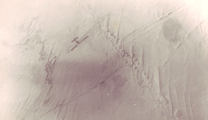

Этот снимок смело можно назвать «уникальным». В левом углу можно рассмотреть очертания провалившегося самолета. Это АН-2, изображенный на Рис 1. В центре, правее провалившегося АН-2, видны фигуры людей. Это спасенные участники экспедиции на провалившемся АН-2, которые спешат к АН-2 – спасателю, приземлившемуся невдалеке и расположенному еще правее. В правом углу видна тень самолета Ил-14 (или Ли-2). Это самолет Полярной авиации, который использовался либо для аэромагнитной съемки, либо для ледовой разведки. С него и был сделан этот уникальный снимок. Этот самолет нашел потерпевших, навел на него АН-2 (сам он не может сесть на лед, ибо , видимо, летал в колесном варианте, да и посадка ИЛ-14 с подбором не практиковалась, а ЛИ-2 садились с подбором очень редко) и летает кругами, чтобы не потерять льдину с потерпевшими, которая дрейфует. Убедившись в том, что все перебрались на АН- 2, этот самолет- разведчик улетит на базу. Заметим, что АН-2 самостоятельно найти потерпевших не может, ибо у него малая дальность и скорость полета. События происходили в Чукотском море. Автор в этой операции не участвовал, но описал события в одном из рассказов. Аналогичный случай с автором произошел в Карском море. Правда, самолет провалился не до верхних крыльев, как видно на рис 1, а лишь до нижних. Все, естественно, спаслись, а разведчик нашел потерпевших и навел АН-2- спасатель всего через несколько часов. Надо заметить, что спасти- вытащить провалившийся самолет в таких случаях не возможно. Он быстро вмерзает в лед. Его обычно либо оставляют дрейфовать вместе с льдиной, либо «оббуривают» лунками и взрывают лед так, чтобы он провалился на дно.

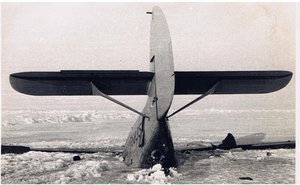

Вид на аварийный борт "СССР-65835" В.П.Ильичёва со спасателя Ли-2 "СССР-04246" Нижне-Колымского объединённого авиаотряда УПА ГВФ. 14 апреля 1966 г.
Фото гравиметриста ПВВГЭ НИИГА Н.Д.Третьякова. - https://world.lib.ru/l/litinskij_w_a/proval-4.shtml
Там же описание аварии из дневника Н.Д.Третьякова.

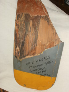

Фрагмент винта аварийного "СССР-65835" (из коллекции Н.Д.Третьякова), подаренный бывшим главным инженером ПВВГЭ НИИГА (1962-1966) В.А.Литинским Музею ПМГРЭ в июне 2013 г.
