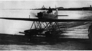

Самолет на котором Чухновский летал в 1924 году был даже с турелью в кабине наблюдателя.

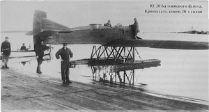

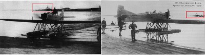

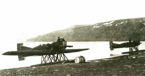

С самолетов 1925 года турели были демонтированы.

Dobrolet пишет:Самолет на котором Чухновский летал в 1924 году был даже с турелью в кабине наблюдателя.
На втором и третьем снимках пейзажи не новоземельские. Похоже, сфотано в Архангельске

Сообщение ББК-10 » 26 Июнь 2015 22:34
Коза в Кронштадте :)

Сообщение Кара » 27 Июнь 2015 18:26
ББК-10 пишет:Коза в Кронштадте
Я не знаю, что такое "Коза", но насчёт Кронштадта имею очень большие сомнения, несмотря на надпечатку на 4-м фото. В Кронштадте гидроаэродрома никогда не было, а крафт сфотан на гидроспуске. Причём - на большом, за которым обширное водное пространство. Скорее всего - это в Ораниенбауме, где базировался 1-й МРАО (с 1926-го - 51-й АО) ВВС МСБМ, на вооружении которого данный тип и состоял. Впрочем, в Ораниенбауме тогда базировалась вся гидроавиация БФ. Гидроспуски были ещё на Гутуевском гидроаэродроме (но маленький) и на Крестовском (з-да "Красный лётчик). На старых фотографиях больших водных пространств нет, и хорошо просматриваются застроенные берега Васильевского и Вольного островов. Здесь же, на 4-м фото, правее корабля тоже какие-то промышленные постройки, но на тогдашнюю панораму Васильевского о-ва никак не похожи. Аналогичные соображения и по поводу 2-го фото.
Что касается 3-го, то по нему не поймёшь, где находится самолёт: то ли на гидроспуске, то ли на отмели. Про Архангельск предположил, потому что там катали представителей местного Авиахима. На крыле стоит человек в белой рубашке с галстуком и вряд ли это его повседневная одежда. Ну и стоящий слева человек с трубкой никак не тянет на военмора. А посторонние на территории в/ч (если это Ораниенбаум) вряд ли будут лезть в кадр
Впрочем, моё предположение насчёт Архангельска имеет смысл лишь в том случае, если выложенные фото имеют отношение к перелёту 1925 года

Сообщение ББК-10 » 27 Июнь 2015 21:42
Пейзаж на двух смонтированных фото одинаковый, похоже на причалы лесозавода.
Родзевич про настил-причал на Сев. Двине не упоминает.
viewtopic.php?f=52&t=5625&p=50050#p50050
Расстояние от Медвежьей горы до Архангельска было пройдено в 4 ч. 30. м. и в 9 ч. 9 августа
самолеты экспедиции были вытащены на песок Соломбальских кошек (отмелей) у Архангельска.

Сообщение Кара » 30 Июнь 2015 15:00
ББК-10 пишет:Родзевич про настил-причал на Сев. Двине не упоминает.
Да, там же Николай Николаевич ниже пишет и про покатушки представителей местного Авиахима и гарнизона. Исходя из этого и предполагаю, что фото с человеком в белой рубашке с галстуком архангельское.
Что до двух фото с дощатым спуском (настилом), то все же склонен думать, что это Военная гавань Ораниенбаума

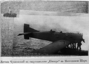

Сообщение fisch1 » 01 Август 2018 20:47
Самолёты Юнкерс Ю-20 экипажей Б.Г. Чухновского. Бортмеханик А.Н. Федукин и О.Д. Санаужак на авиастоянке в проливе Маточкин Шар. 1925 г. Фото из коллекции П.А. Петрова.
http://ivak.spb.ru/aviation/stoletie-mo ... baume.html

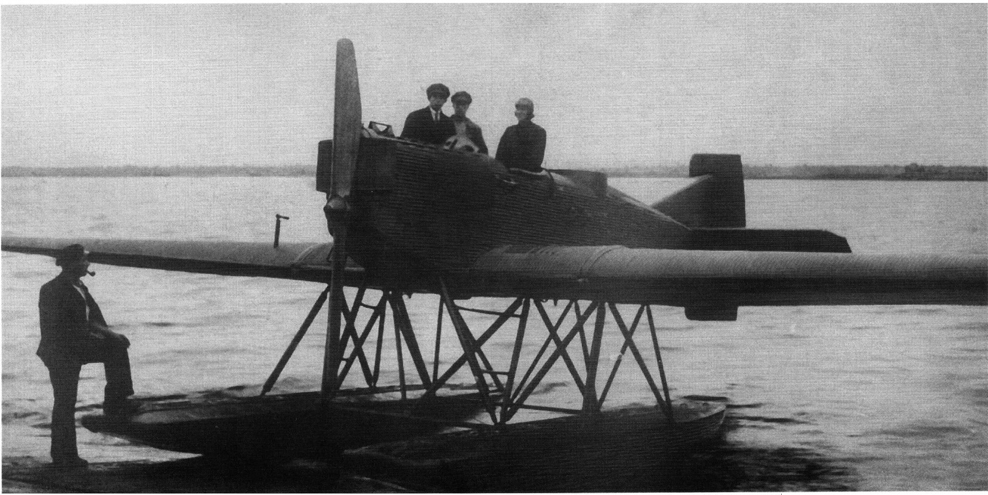

Сообщение ББК-10 » 22 Апрель 2020 20:03
Красный Север, 1925, №241
ВОЗВРАЩЕНИЕ ГИДРОПЛАНА ИЗ СЕВЕРНОЙ ЭКСПЕДИЦИИ.
ЛЕНИНГРАД, 19 октября. Прилетел из Петрозаводска гидроплан под управлением летчика Кальвица, участвовавшего в северной гидрографической экспедиции на Новую Землю.
