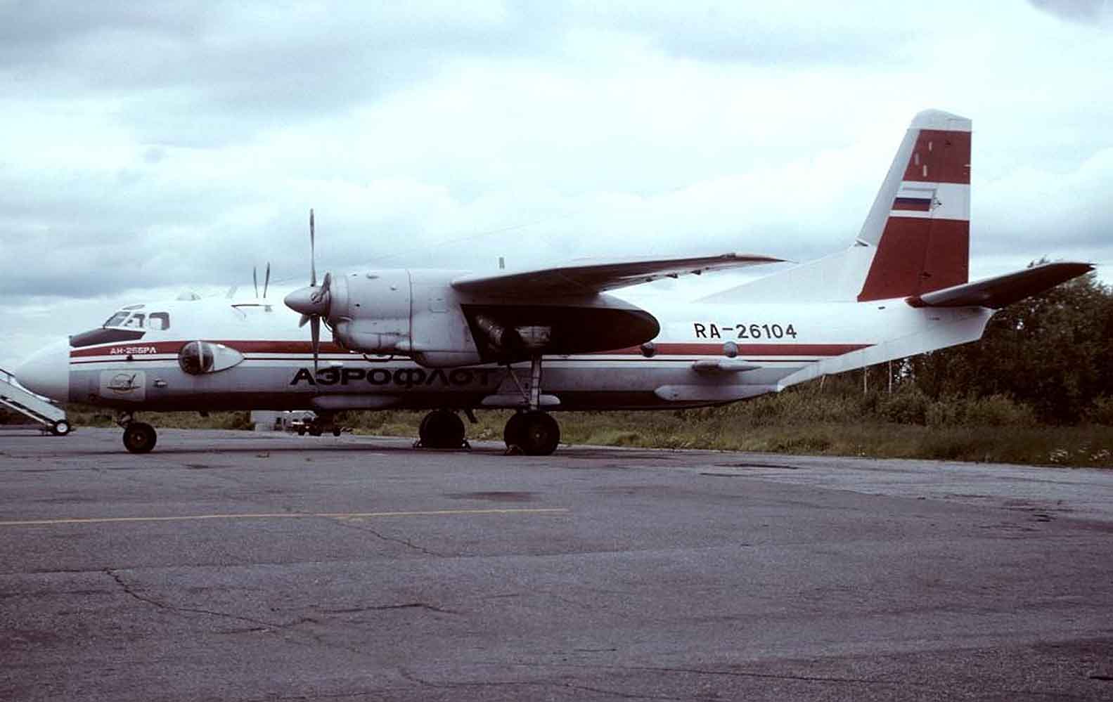

Сообщение Александр Кот » 22 Май 2011 18:21
Ан-26БРЛ RA-26104 до и после переоборудования
Ан-26БРЛ СССР-26104, затем RA-26104. Завод-изготовитель «Авиант», г. Киев. Заводской номер 27312002, серийный (порядковый) номер 120-02, дата выпуска 1 марта (23 марта - по другим данным) 1982 г, в эксплуатации с 7 апреля 1982 г.
Эксплуатанты:
- 1982.05.03 Архангельское УГА, Архангельский ОАО (CCCP-26104)
- 1994.02.22 а/к «Архангельские воздушные линии - АВЛ» (RA-26104)
- 2004.10.01 а/к «Аэрофлот-Норд» (RA-26104)
- 2009.12.01 а/к «Нордавиа - региональные авиалинии» (RA-26104)
Морская авиалаборатория АН-26 "Арктика" создана на базе самолета АН-26Б в развитие предшествующих разработок авиалабораторий на самолетах ИЛ-14, ИЛ-18Д, АН-2, АН-28, АН-30Д, Л-410 и вертолетов МИ-2, МИ-8, КА-26 по заказу Полярного научно-исследовательского института морского рыбного хозяйства и океанографии им Н.М. Книповича (ПИНРО) г. Мурманск. Содержит информационно-измерительные компьютеризованные комплексы: ИК-радиометрия, лидар, спектрометр, аэрофото и видеоаппаратуры, комплекс для визуальных наблюдений, аппаратуру приема и обработки спутниковых изображений, метеокомплекс, радиосвязь, навигацию, комплекс обработки изображений, устройство для сброса буев, зондов и аварийно-спасательных средств. Авиалаборатория используется для исследований распределения и биомассы скумбрии, сельди и мойвы в морях Северо-Европейского бассейна, грендландского тюленя в Белом море, распределения океанологических и гидробиологических параметров на морской поверхности.

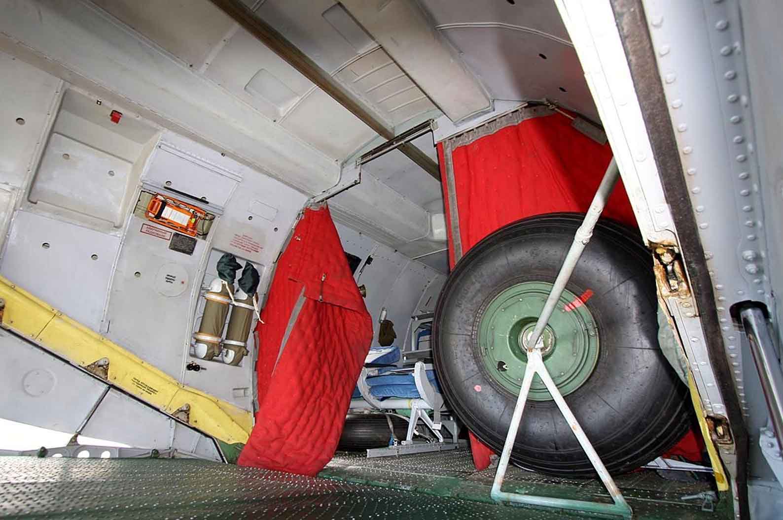

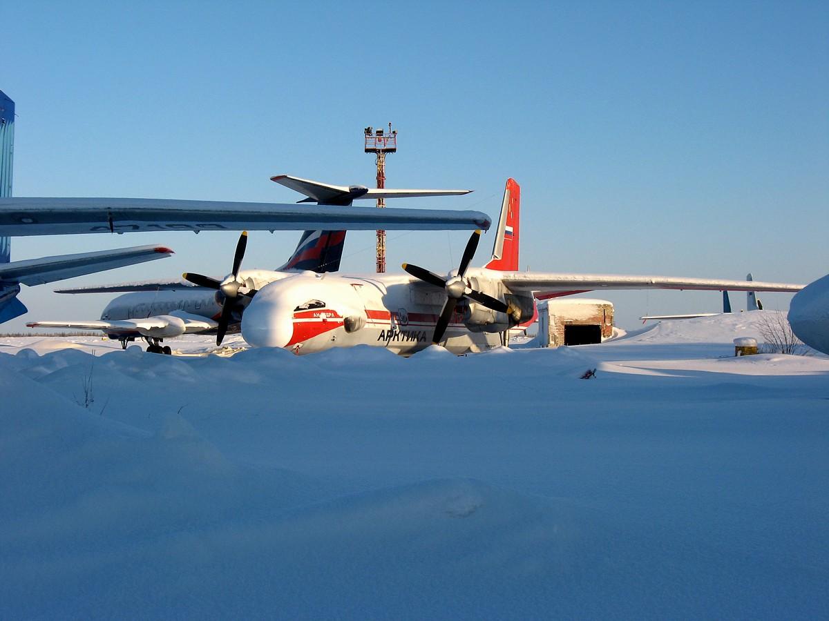

Сообщение Александр Кот » 22 Май 2011 19:04

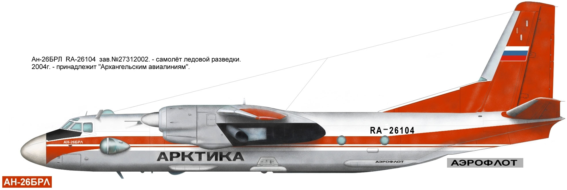

Сообщение RUS » 23 Май 2011 21:55
http://wp.scn.ru/ru/ww3/t/188/5024/0
Часть: Архангельские Воздушные Линии
Номер: RA-26104 (c/n.27312002)
Самолет ледовой разведки. 2004 г.
Художник: © Александр Гаврилов
Источник: Прислал Александр Гаврилов
боковик : 5024_1.jpg

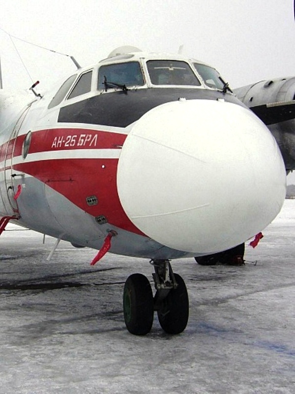

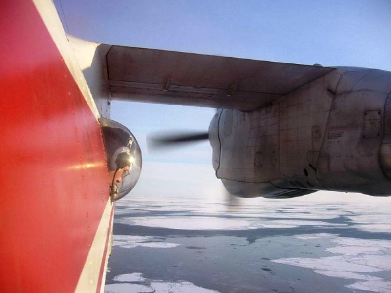

Сообщение Александр Кот » 13 Февраль 2016 21:03
И это, все о нем. Дополнительно....

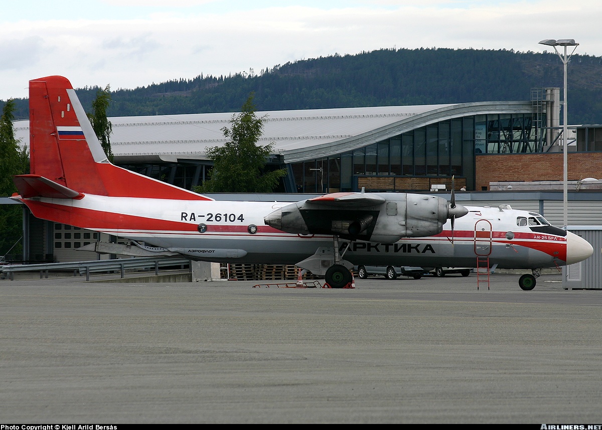

Сообщение Кара » 21 Июль 2017 21:32
 Ан-26БРЛ RA-26104, 12002. Петропавловск-Камчатский (Елизово), 30.06.2017.JPG
Три недели назад (30.06.2017) в Елизово
Сообщения: 1362
