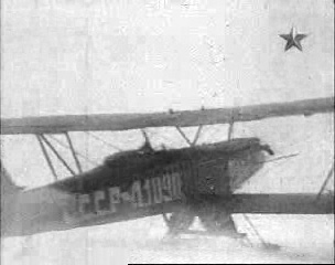

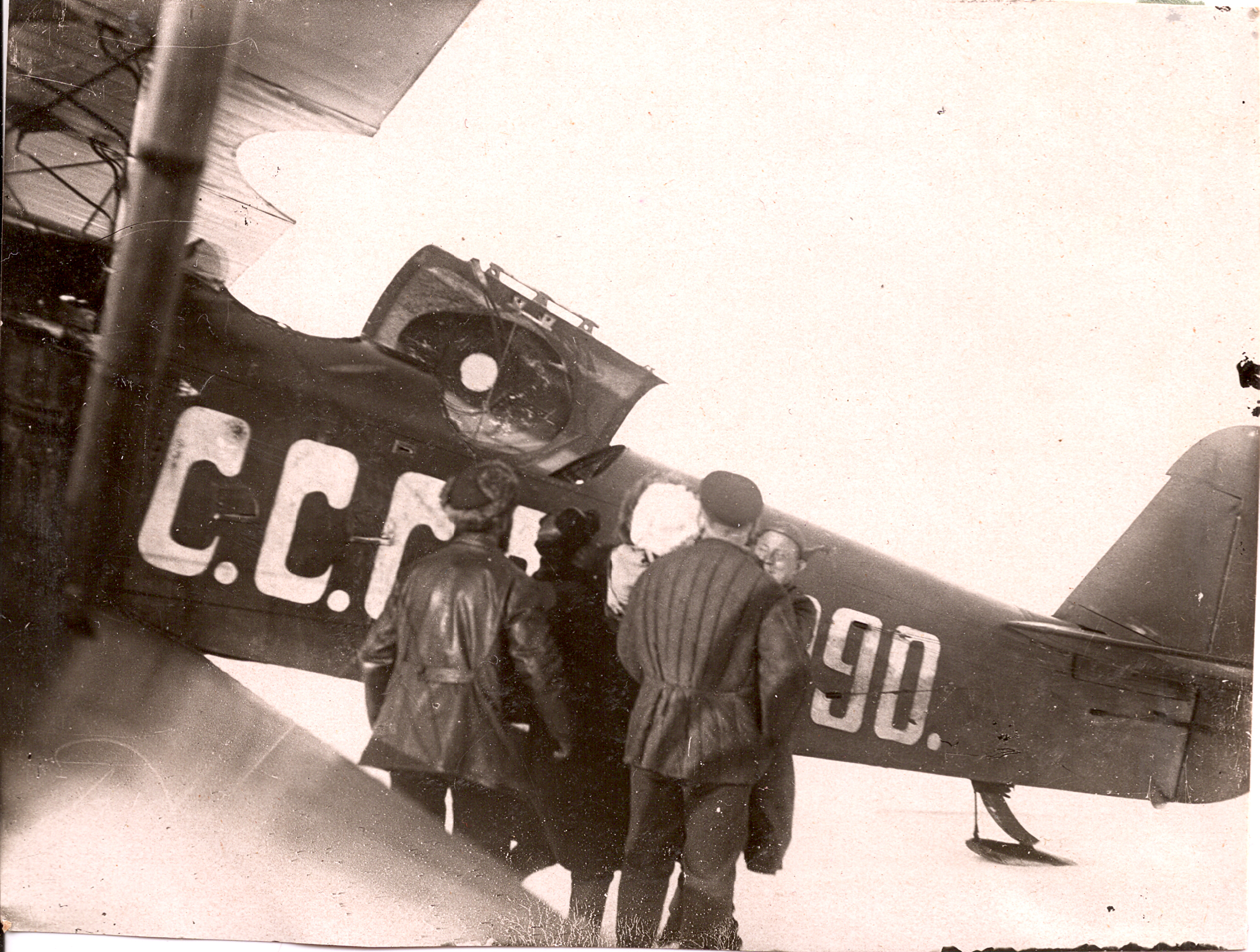

Сообщение Alexander Belov » 08 Май 2010 07:42
Вопрос о "лимузине" и способах его закрытия немного прояснился. Вот фото download/file.php?id=8032&mode=view
Из ветки "ЧЕЛЮСКИНЦЫ": viewtopic.php?f=15&t=2653#p21328
На нижнем снимке - Н-190. Хорошо виден люк, закрывающий заднюю кабину самолета, с иллюминатором. Люк жесткий, вырез задней кабины увеличенный. Интересна конструкция поручня на люке.
Сообщения: 1110
Л-1090 (П-5)
Сообщение Dobrolet » 08 Май 2010 14:58
Снимок действительно замечательный. Ясна конструкция, которая уже обсуждалась в раскопках.
Насчет бортового позвольте не согласиться. СССР-Н190 - это У-2.
А Р-5 "с крышкой" - это СССР-Л1090. Наверное нужно вынести все по нему на ветку ГВФ.

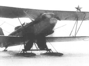

Л-1090 (П-5)
Сообщение SVF » 21 Январь 2011 21:59
Нашел в книге Е.И. Толстикова "Служба погоды на мысе Шмидта". М-Л, Главсевморпути, 1940:
Е.И. Толстиков работал на м. Шмидта в период 1937-1939 гг.
Л-1090 (П-5)
Сообщение Dobrolet » 22 Январь 2011 06:50
По фото видно, что кроме установки на колесное шасси, самолет был "дедоработан" - снята крышка лимузина со второй кабины.
О этом же свидетельствуют рисунки Бассейна в более ранних постах. В этом есть определенный смысл - для перелетов и перевозки матриц обзор бортмеханику не нужен, а при ледовой разведке крышка просто мешает. В свете этой информации стоит проревизировать фото Р-5, которые не были привязаны к данному самолету по причине открытой второй кабины. Важным аспектом является высказанное Водопьяновым утверждение, что полярные самолеты в тот период летали на поплавках или на лыжах - а на колесах - один Фарих с Бассейном на Л-1090.
Л-1090 (П-5)
Сообщение Адольф Милованов » 14 Август 2013 15:44
Из Годового отчёта УВС за 1934г:
С-т ПР-5 (опозн. знак Л1090) в мае после перевозки Челюскинцев с пилотом Фарихом вылетел из б. Провидения через Уэлен и м. Шмидта на о. Врангеля для восстановления связи острова с материком и с 19 мая из б. Провидения … для доставки туда радиста и некоторых продуктов. В полёте участвовал начальник зимовки м. Шмидт Петров Г.
Сообщения: 1395
