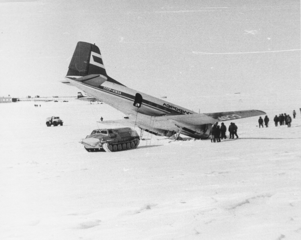

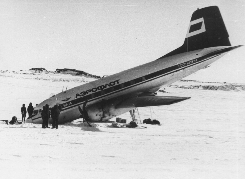

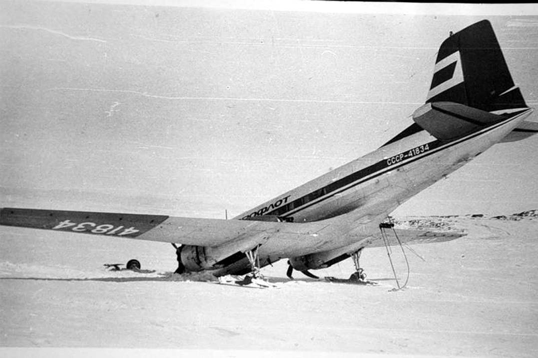

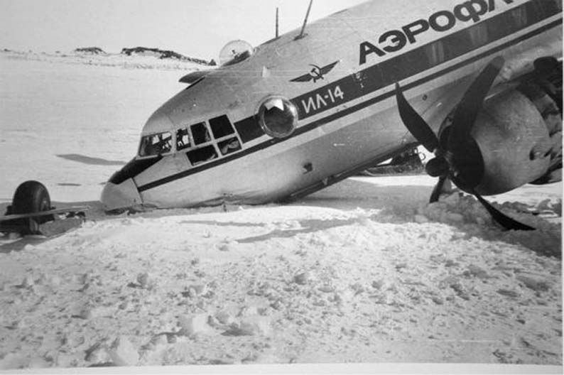

Сообщение Александр Кот » 09 Апрель 2012 20:36
 Ил-14 СССР-41834. У самолёта отрезали носовую часть и пристыковали от другого Ил-14.jpg
Авария в районе ст. Молодежная 7.12.83г Ил-14 СССР-41834 - подломил носовую стойку (из-за трещины в металле) при рулении. Сильно поврежденную носовую часть демонтировали и заменили на снятую с аварийного Ил-14 СССР-04180.
А нет ли ошибки в мемуарах Кравченко?
Загадка Голованова
"В начале декабря экипаж Виктора Голованова на Ил-14 номер 41834 выполнил несколько полетов в районе залива Прюдс и в горах Принс Чарльз. 7-го числа после взлета с аэродрома станции «Прогресс» у самолета не убрались шасси и закрылки". Похоже здесь речь идет о Ил-14 СССР-41803.

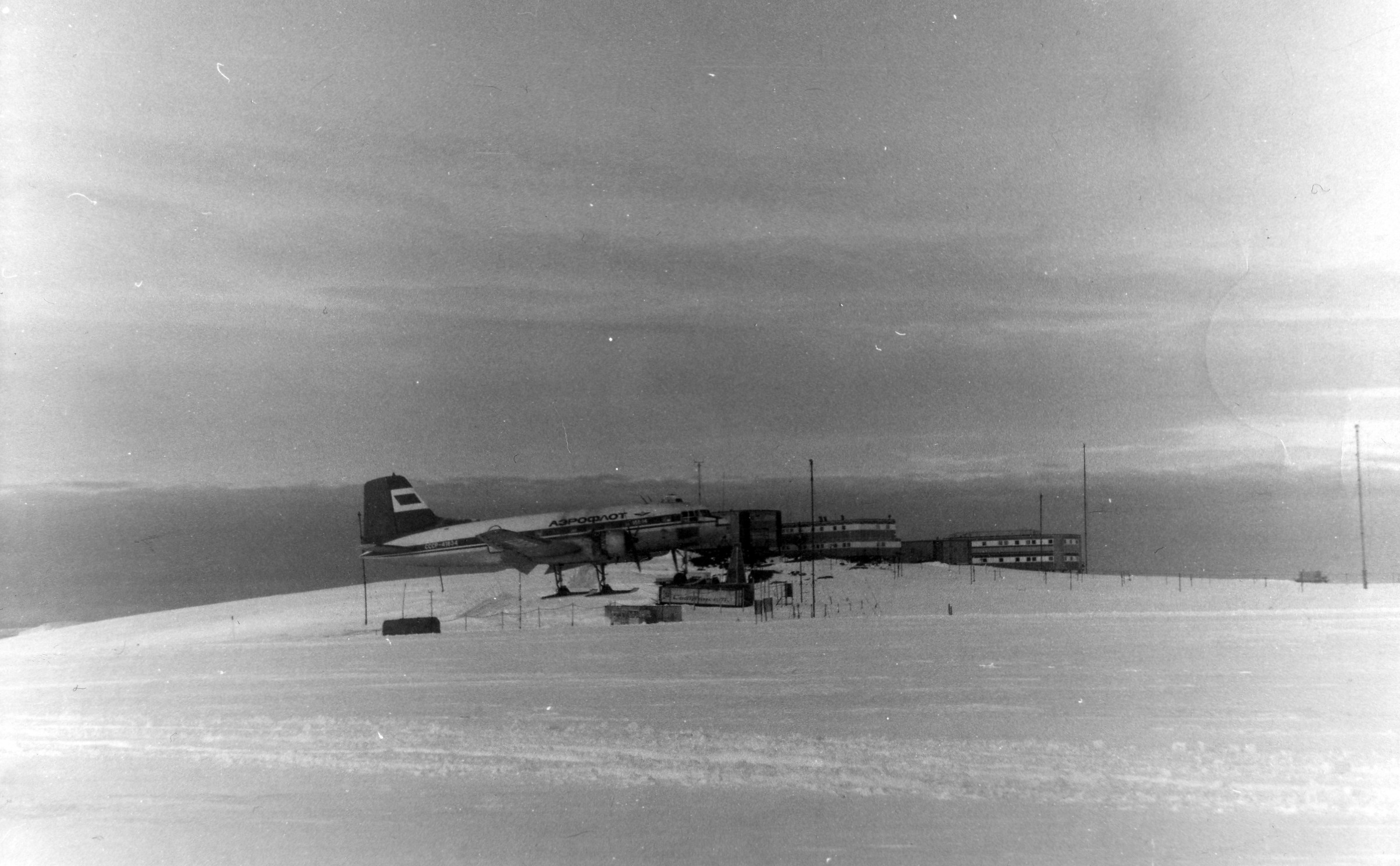

Сообщение Dubhe » 07 Сентябрь 2012 20:51
34 САЭ Ст. Мирный.
Фото из архива Владимира Васильевича Логинова.
