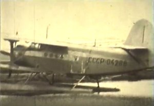

Сообщение Oleg1969 » 21 Май 2020 17:00
Ан-2В, гидропорт Чокурдах на питьевом озере.

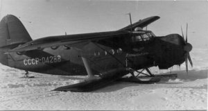

Сообщение Tahmasib » 24 Март 2023 21:38
Из личного архива.
Получено от уважаемого Горемыкина Геннадия Геннадьевича (СПб).
Авария самолета АН-2 - СССР-04288 на ледовом аэродроме станции СП-10.
Повреждение лыжи волокушей трактора. Дата неизвестна.

Сообщение Oleg1969 » 24 Июль 2024 22:30
Да, к сожалению с этого ракурса Ан-2В не определить.

Сообщение Иван Кукушкин » 23 Март 2025 13:26
Oleg1969 пишет:Ан-2В, гидропорт Чокурдах на питьевом озере.
Прислали почтой полное фото:
:": Добрый день
Случайно нашёл в семейном фотоархиве вот такое фото. АН-2 Номер СССР-04288
На вашем сайте есть тема с данным самолётом.
Может будет интересно.
С уважением,
Николай
СССР-04288/Н-606 (Ан-2)
Сообщение Oleg1969 » 11 Апрель 2025 14:05
СПАСИБО БОЛЬШОЕ!!!! Конечно интересно. А можно на Russianplanes выложить? С указанием Ваших прав на фото. А то тпм в описании до сих пор вроде Ан-2ТП. А фото подходящего качества чтобы доказать обратное у меня не было. Или сами разместите фото, история как-никак. А предыдущее фото это кадр из видео. Конечно, какое там качество будет

Сообщение Oleg1969 » 13 Апрель 2025 20:42
Прикрепил ссылку в комментариях к карточке борта. Как я и говорил, по карточке Ан-2Т.
Oleg1969
Сообщения: 525
Сообщение Oleg1969 » 13 Апрель 2025 21:48
Цитирую Адольфа Вячеславовича. "Получается, что под этим номером (606) было 2 Ан-2. Но и это ещё не всё. В промежутке между ними, в 1956г также Н-606 был и Бе-6. См. Бе-6 Н-609"
Мало того, что два Ан-2. Один из них Ан-2В.
Oleg1969
Сообщения: 525
Сообщение Oleg1969 » 14 Апрель 2025 20:00
Всё, Спасибо всем! Исправили. Теперь Ан-2В !
