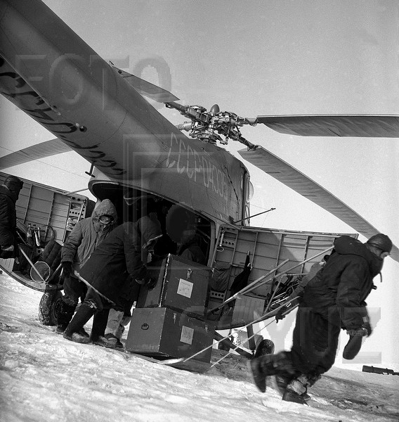

Сообщение [ Леспромхоз ] » 02 Январь 2012 12:29
viewtopic.php?f=2&t=3178#p31208
Дрейфующая станция "Северный полюс-10". Разгрузка научного оборудования из вертолета. 1963 год
Дрейфующая станция "Северный полюс-10". Монтаж палатки. 1963 год.

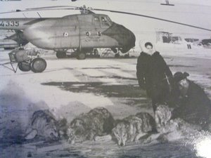

Сообщение Oleg1969 » 01 Май 2020 15:01
После полёта на отстрел волков. Из личного архива А. Захаркина. Чокурдах.

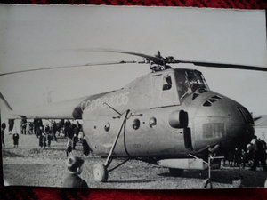

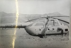

Сообщение Oleg1969 » 06 Январь 2022 18:27
Фото предоставили Алёна Андреевна Курилова, внучка Анатолия Логвиновича Курилова , б/механика Ми-4, и его племянник Сергей Скоробогатов
