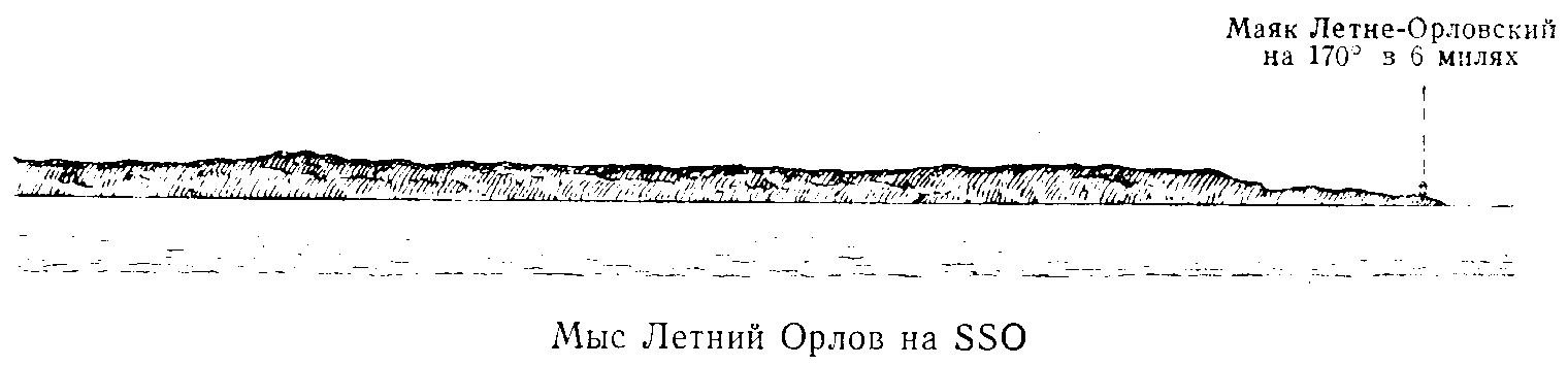

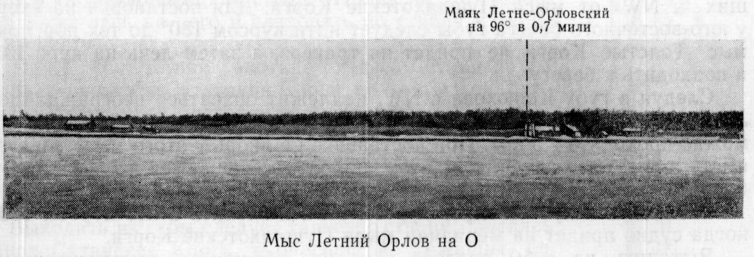

Мыс Летний Орлов (шир. бЗ°56’ N, долг. 36°27’ О) расположен в 5,4мили к W от мыса Толстые Корги. Мыс Летний Орлов низменный, каменистый и окаймлен прибрежными коргами.
При подходе с севера и юга мыс Летний Орлов с маяком и постройками открывается в виде отдельного островка. Подходить к мысу на расстояние менее 1,5мили не рекомендуется.
Маяк Летне-Орловский установлен на мысе Летний Орлов. Мыс Летний Орлов на SSO

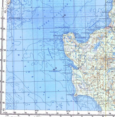

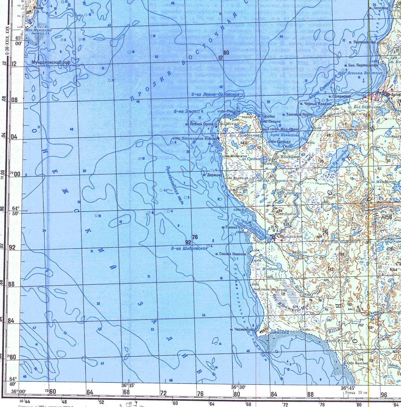

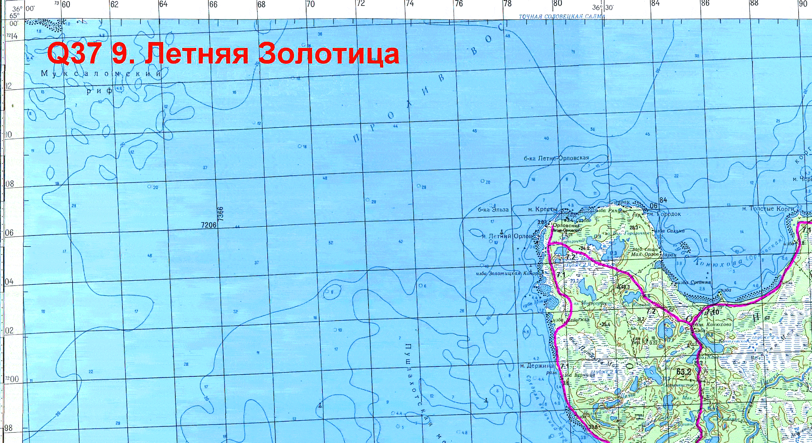

Сообщение fisch1 » 16 Март 2015 12:58

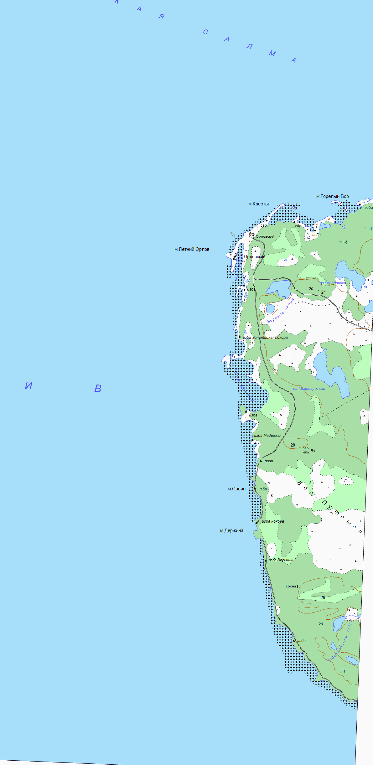

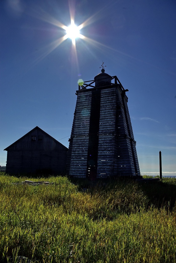

Photos by Oleg Timofeev
http://www.panoramio.com/user/133863
