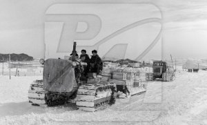

Сообщение [ Леспромхоз ] » 02 Ноябрь 2008 22:02

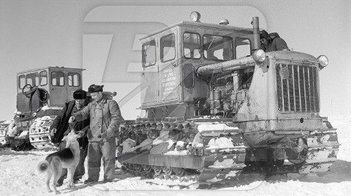

http://visualrian.ru/images/item/31517
Фото #31517
Тракторы Челябинского завода в Антарктиде
Дата события: 16.03.1962
Автор: Преображенский С.,
Тракторы

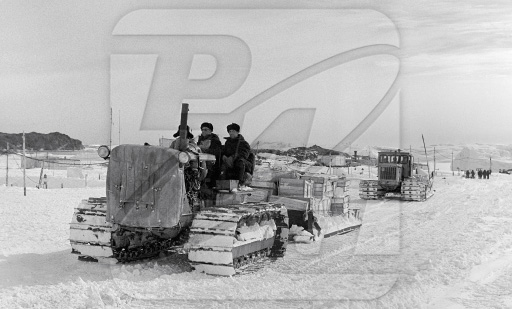

Сообщение [ Леспромхоз ] » 03 Ноябрь 2008 00:33
http://visualrian.ru/images/item/31277
Фото #31277
Тракторы-вездеходы в Антарктиде
Описание:
Зимовщики перевозят груз на тракторах-вездеходах в Антарктиде.
Место: Антарктида
Дата события: 01.11.1964

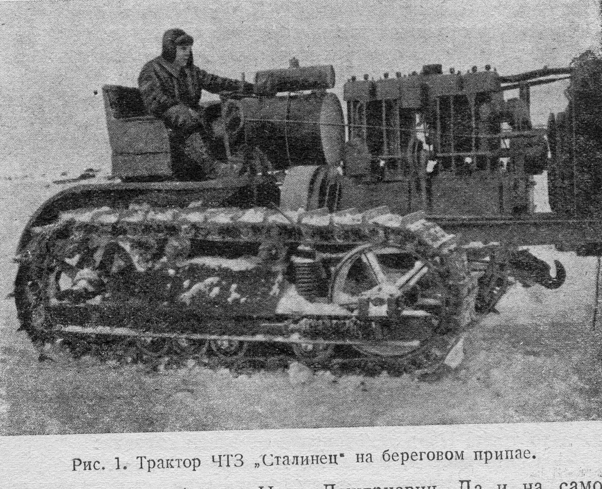

Сообщение Бабай » 04 Ноябрь 2008 01:35
Из книги "На подступах к полюсу. Коллективная книга зимовщиков полярной станции на острове Рудольфа". Л-М., изд-во Главсевморпути. 1941.:
Интересна характеристика тракторов, данная механиком станции Н.С. Мартыновым:
"На строительство завозилось много грузов. Их должны были доставить к нам два парохода. Среди этих грузов был и наш машинный парк: два ЧТЗ "сталинец" и два вездехода "НАТИ".
Тракторы были обычного сельскохозяйственного типа, не утепленные, даже без кабинок для водителей. ...
Я думаю, что трактор ЧТЗ ("сталинец") по четкости работы стоит выше многих заграничных марок. Трактор ЧТЗ незаменим для работы на Севере. При теплом гараже ускорится его заправка и запуск.
Из недостатков, которые особенно сказываются на Севере, следует указать на трудный запуск, длинную бензопроводку, плохой доступ к отстойнику, пропуск смазки коробки фрикционов. Необходимо изменить смазку клапанов, упорных подшибников и фрикционной муфты."
Бабай
Сообщения: 210
Тракторы

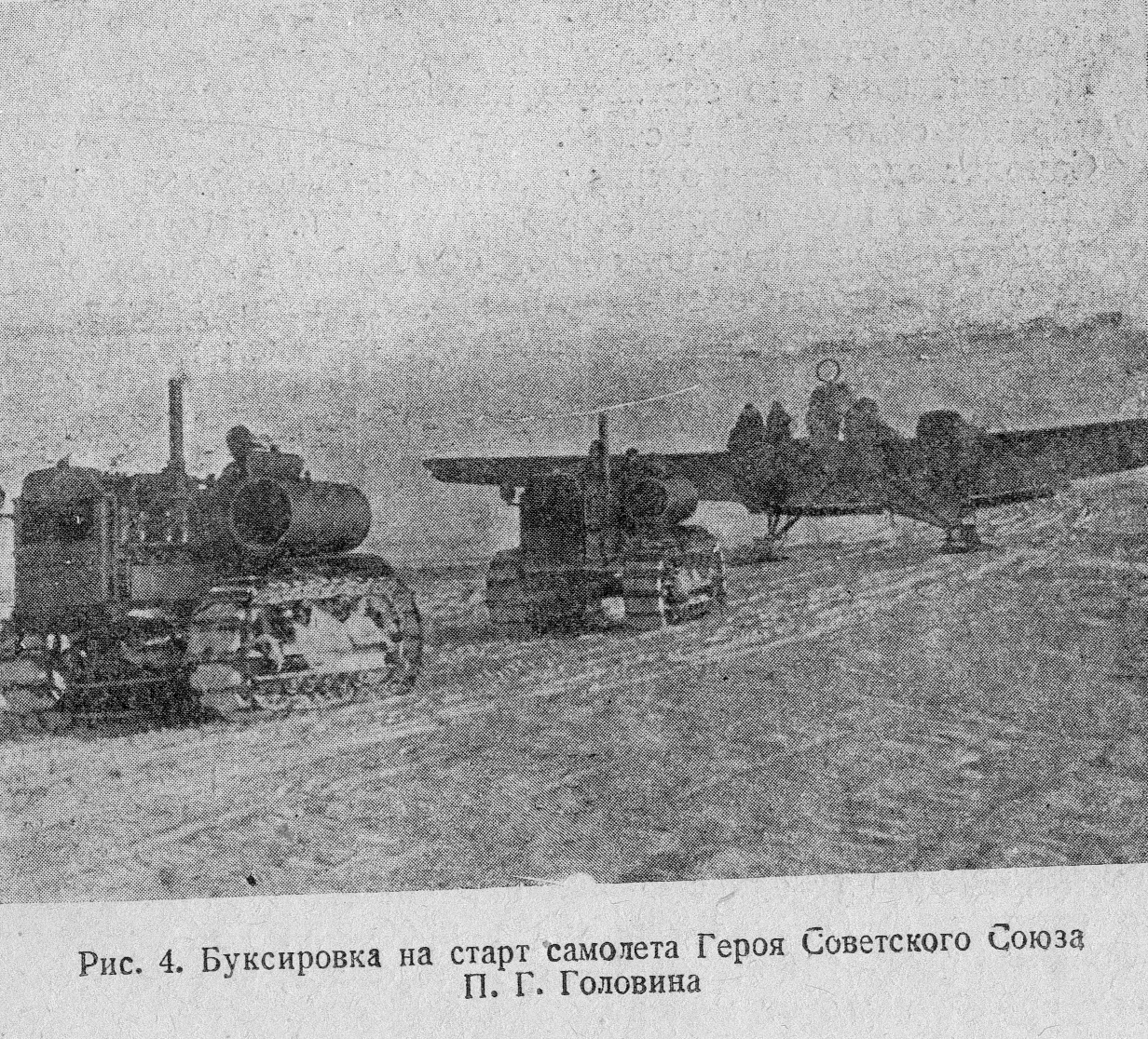

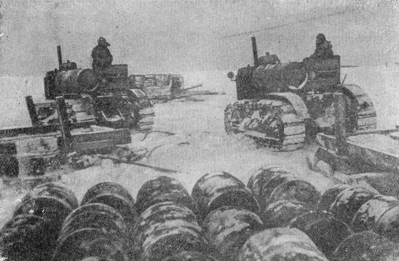

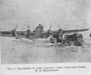

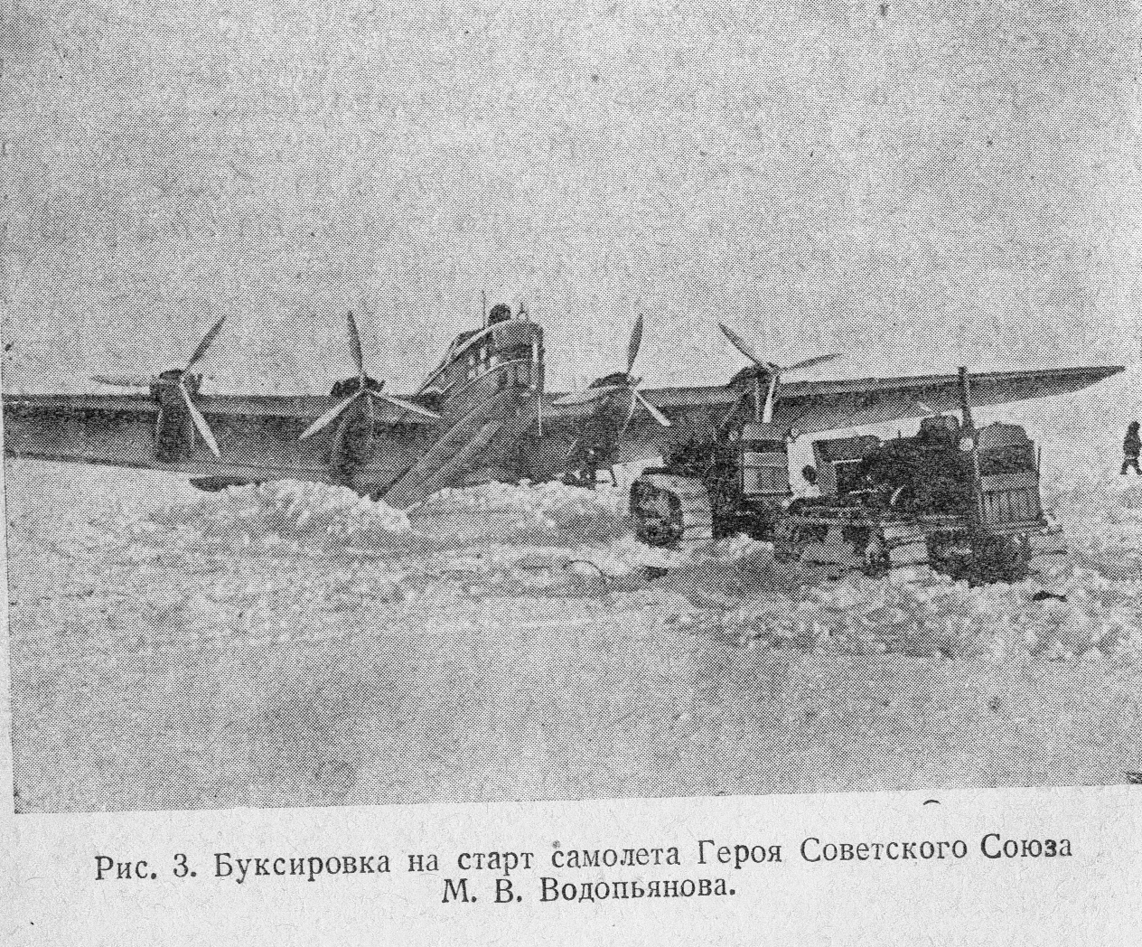

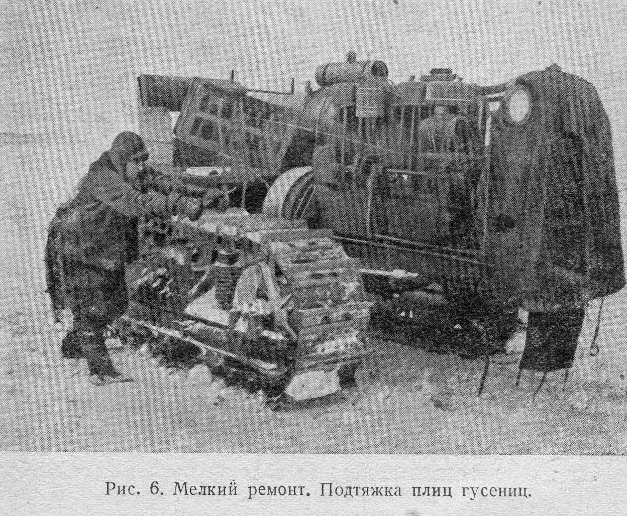

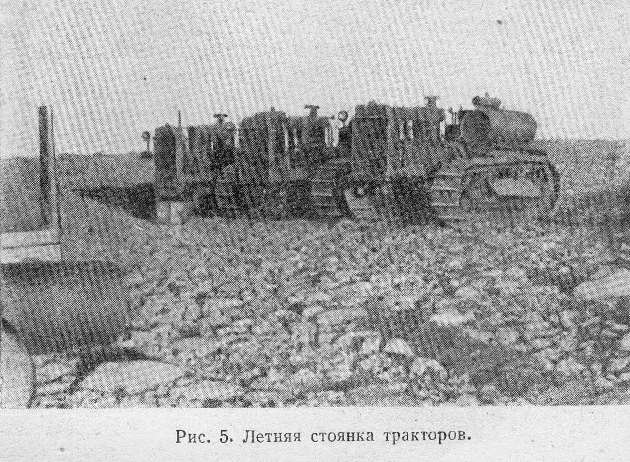

Сообщение Бабай » 04 Ноябрь 2008 03:01
Из книги Н. Мартынова и С. Воинова "Тракторы и вездеходы на острове Рудольфа". Л., изд-во Главсевморпути. 1939:
Изображение Изображение Изображение Изображение Изображение

Сообщение mechanik » 13 Январь 2009 13:54
padsee пишет:Т-38 на СП-15
А при чём тут ЧТЗ?
матчасть : http://techstory.ru/trr_foto/trr_chtz.htm
