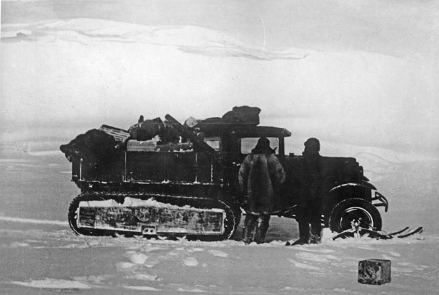

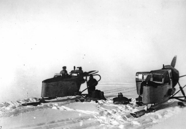

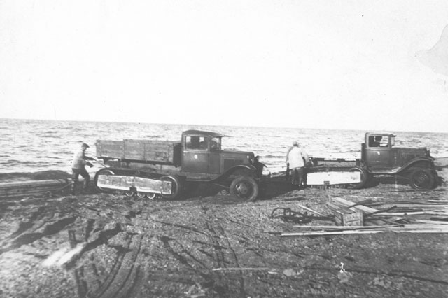

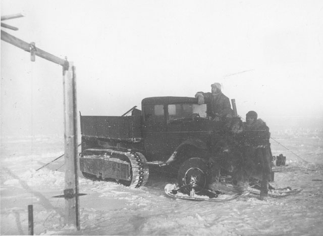

Сообщение Александр Андреев » 02 Июль 2008 14:54
Несколько фотографий с аэросанями и вездеходами 1930-х гг, применявшихся на полярных станциях.
К сожалению, подписей и пояснений к фотографиям нет.
