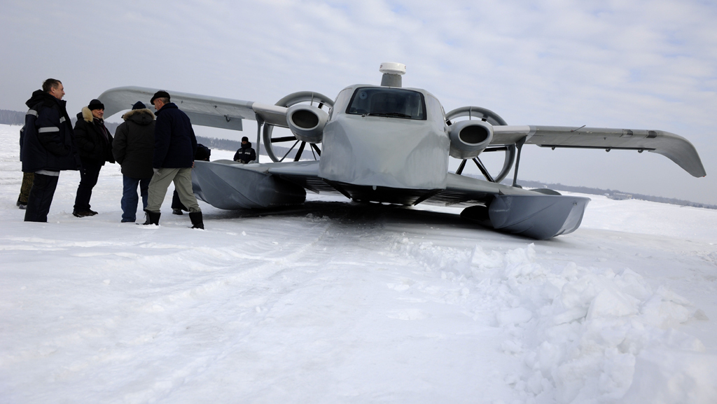

Сообщение Иван Кукушкин » 02 Март 2013 14:10
Российский экспериментальный пассажирский поршневой экранолёт
Тип поверхности: вода, снег, лёд
Рабочий температурный диапазон: от -40° до +40°
Габариты: длинна 15 м, высота 4,60м, размах крыльев 16 м.
Экипаж: 1-2 чел.
Пассажиры: 24 чел.
Масса снаряжённая: 4 т
Полезная нагрузка: 3,5 т
Расход топлива 50-70 л. на 100 км.
Скорость: 0-250 км/ч
Дальность полёта: 2000 км, при полной нагрузке 1200 км.
Силовая установка: два двигателя AviaSmart B-V12K, каждый мощностью 421/350 л.с. (максимальная/крейсерская).
Области применения ( «» сайт разработчика: http://sky-and-sea.net/ )
1. Перевозка пассажиров на морских и речных бассейнах на близкие расстояния (от 20 до 500 км).
2. Обслуживание туристических маршрутов. Возможность открытия новых маршрутов в условиях, при которых другие транспортные средства непригодны или низкорентабильны.
3. Перевозка мелких грузов до 3000кг (почтово-курьерские услуги).
4. Круглогодичная навигация в северных широтах
5. Спасательные операции.
6. Медицинские функции.
7. Латрульные функции.
8. Природоохранная деятельность.
9. Экологические и научные экспедиции в т.ч. на Северном и Южном полюсе.
10. Обслуживание нефтегазовых месторождений и морских платформ
Экранолет "Буревестник-24"
Сообщение Иван Кукушкин » 02 Март 2013 14:13
Главный конструктор Владимир Буковский : буковский.JPEG
http://www.itar-tass.com/c9/622183.html
На Пироговском водохранилище прошли испытания нового экраноплана "Буревестник-24"
МОСКВА, 19 февраля. /ИТАР-ТАСС/. Испытания нового экраноплана "Буревестник-24", способного развивать скорость 240 километров в час, прошли на Пироговском водохранилище в Подмосковье.
Экранопланы "Буревестник-24" имеют три режима передвижения. На скорости 30 км в час амфибия плывет по воде как обычный катер. На 120 км в час судно начинает глиссировать, уменьшая соприкосновение с водой. А на скорости 240 км поднимается над водой благодаря эффекту "экрана" и в этом режиме оно гораздо эффективней обычных судов.
Высокоскоростная амфибия "Буревестник-24" разработана российской компанией ООО "Небо и море" и рассчитана на перевозку 24 пассажиров или 3,5 тонны груза.
