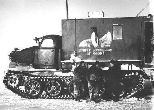

Первый транспортный санно-гусеничный поезд Третьей КАЭ на станцию Восток состоял из пяти тягачей АТТ, доставивших на внутриконтинентальную станцию 125 т различных грузов: балок, 75 т горючесмазочных материалов, 12 т каменного угля, 8 т строительных материалов, 5 т продовольствия, 16 т научного оборудования. В первые экспедиции в снабжении станции Восток участвовали 2 поезда: осенний (до станции Комсомольской) и весенний (до станции Восток). Для обеспечения весеннего похода на станцию Восток из Мирного заблаговременно завозились горючесмазочные материалы на станцию Комсомольская.

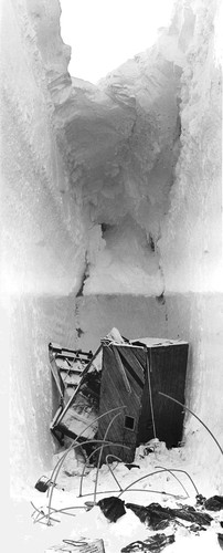

Следовавшая за ними машина провалилась в одну из трещин и повисла над ней, зацепившись за ее край углом домика, установленного в кузове. Люди из провалившегося тягача выбрались через крышу домика, машину удалось поднять лебедками. Через день поезд, воспользовавшись данными авиаразведки, благополучно выбрался на юг из лабиринта трещин, вышел на трассу и по вехам пришел в Мирный. 25 февраля 1964 г. в районе Мирного в трещину провалился трактор с санями, в результате чего погиб механик-водитель А. И. Щеглов, тело которого не удалось извлечь из трещины. Этот случай подробно описан в книге Е. Кравченко и В. Карпия «С Антарктидой только на Вы» [189]. Дело было так. Начальник экспедиции П. К. Сенько попросил экипаж ИЛ-14 проследить с воздуха по пути с Востока за санно-гусеничным поездом, работавшем где-то в районе Мирного. С самолета, шедшего на большой высоте при ясной тихой погоде «празднично сияющей Антарктиды», летчики неожиданно увидели, что след поезда, отчетливо видный среди снегов, обрывается у черной дыры. «Верить в то, что мы увидели, разум отказывается, но реальность не оставляет воображению никаких вариантов — поезд рухнул в трещину... Черный глаз глядит на нас со слепяще-белого лика Антарктиды, и мне на миг кажется, что в этом взгляде — весь ужас, все равнодушие потустороннего мира. Три человека утонули в черноте, над которой мы кружим, но Антарктида даже не заметила их исчезновения, похоже она засияла еще праздничней и ярче» [189].
На помощь провалившемуся в трещину трактору был послан аварийно-спасательный отряд. Из рассказа спасателей сложилась простая и ужасная картина: «Трактора было почти не видно, "на попа" стоит балок, в стороне — оборванные, застрявшие сани». Оказалось, что два гляциолога живы, они грелись у костра, который разожгли на листе железа, на одном из уступов. Тело водителя Толи Щеглова нашли под трактором. Спасатели сделали все возможное, чтобы извлечь его из трещины, но не смогли. Позже, придя в себя, спасенные рассказывали о последних минутах Щеглова.

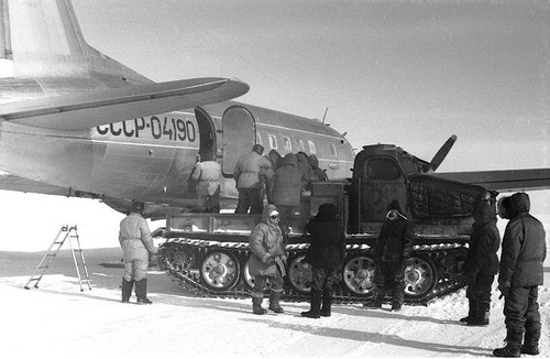

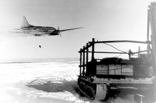

Нередки были случаи, когда участникам походов приходили на помощь летчики: сбрасывали остро необходимый груз, лекарства, снимали с маршрута больных. Летчик Е. Д. Кравченко в своих воспоминаниях [189] писал: «...каждый раз, когда я замечал впереди черную точку на ледниковом щите Антарктиды, где не могла существовать ни одна земная тварь, у меня перехватывало горло. До чего же были велики эти люди, к которым мы летали». Вот несколько примеров спасения механиков-водителей, снятых с похода летчиками. Так, в Двадцать третью САЭ тяжело заболевшего начальника транспортного отряда В. Н. Сухондяевского пришлось снять на 770-м км транспортного поезда, следовавшего из Мирного на Восток. Район, в котором находился поезд, считался одним из самых тяжелых и для водителей тягачей, и для летчиков. Ни один самолет не садился на этой снежной целине, сплошь покрытой застругами. Поэтому, чтобы самолет смог совершить посадку, необходимо было выровнять площадку и «сбить заструги», что транспортники и стали делать, таская тягачами перевернутые сани с погруженными на них цистернами топлива. С огромным трудом самолету ИЛ-14 удалось сесть на снежно-ледовой «стиральной доске». Больной был доставлен в Мирный, а потом на судне «Михаил Сомов» — в австралийский порт Хобарт. К сожалению, этот мужественный полярник так и не смог поправиться и, несмотря на лечение, вскоре умер в своем родном Ленинграде. 20 сентября 1982 г. (Двадцать седьмая САЭ) во время транспортного похода на 152-й километр тяжело заболел начальник похода В. Е. Харламов, у которого наблюдался коллапс. По прибытию в Мирный явления сердечной недостаточности были ликвидированы с помощью лекарств.

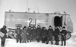

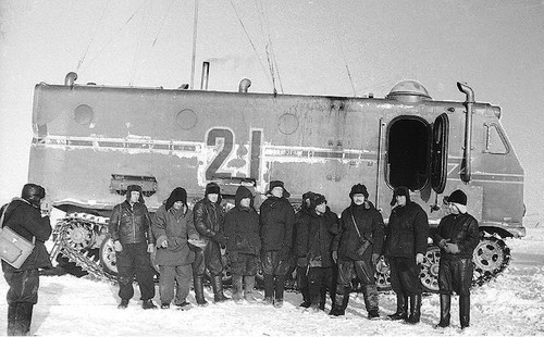

Снегоходы «Харьковчанка» впервые на ледяной континент были завезены в Четвертую САЭ. Много волнений вызвала выгрузка этих тяжелых машин с борта д/э «Обь» на припай (вес машины 35 т без заправки). К счастью, лед оказался достаточно прочным, и снегоходы, снятые с палубы с помощью тяжеловесной стрелы, своим ходом пришли в Мирный. Уже в эту экспедицию они приняли участие в научном походе через станцию Восток к Южному полюсу. «Харьковчанки», по образному выражению авторов книги «Советские антарктические» Л. Дубровина и А. Козловского [125], показали себя настоящими сухопутными кораблями антарктических просторов, «снежными крейсерами», отлично подготовленными для длительных походов в центральных районах Антарктиды в условиях очень низких температур, сильных ветров, высокогорной местности и сыпучих песков.
Снегоходы были оборудованы турбокомпрессорами и уширителями на гусеницах (длиной до 100 см), мощность дизельного двигателя машины составляла более 500 л. с, 8 топливных баков имели общую емкость 2,5 тыс. л. Тяговая лебедка, служащая для самовытаскивания машины или вытаскивания буксируемых саней на труднопроходимых участках, имела 100-метровый трос и могла создавать тяговое усилие до 25 т. В утепленном кузове «Харьковчанки» площадью с двухкомнатную квартиру (более 30 м2) были оборудованы шесть спальных мест, небольшой камбуз, туалет, радиорубка и кабина водителя, оснащенная всеми необходимыми штурманскими приборами. В зависимости от условий движения тягач мог буксировать на стальных или дюралюминиевых санях груз до 60 т со скоростью от 8 до 25 км/час [60]. Со временем снегоходные машины «Харьковчанка» были усовершенствованы и получили название «Харьковчанка-2». В Тридцать третью САЭ (1988 г.) были проведены испытания и введена в эксплуатацию новая транспортная техника: двухзвенные тягачи-транспортеры ДТ-30- (грузоподъемностью 30 т). Основные испытания тягач прошел во время транспортного санно-гусеничного похода по маршруту Мирный—Восток—Мирный (28 октября —21 декабря 1988 г.). В Тридцать четвертую САЭ на трассе Мирный — Восток прошли успешные испытания нового тягача и саней МТТ (многоцелевой тяжелый тягач) грузоподъемностью 30 т. Сани МТТ, благодаря качающейся подвеске лыж, позволяли двигаться по застругам со скоростью до 15 км/час.
С Четвертой САЭ «Харьковчанки» стали участвовать не только в научных, но и в транспортных походах. Тяжелым был поход по снабжению станции Восток в Девятую САЭ, вездехода «Харьковчанка» и 8 тягачей АТТ. При движении от станции Комсомольская не удалось найти старый след, и поезду пришлось двигаться по целине, в результате чего тягачи часто застревали в рыхлом снегу. Кстати, во время стоянки на 1097 км во время ясной безветренной погоды участники похода наблюдали интересное явление. Неожиданно возник мощный гул и треск, было отмечено сильное колебание снежного покрова и проседание снега, при этом тягачи получили сотрясение. Гул и треск постепенно стал удаляться в восточном направлении.

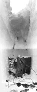

Чтобы выйти из Мирного внутрь континента, машины должны преодолеть зону трещин, идущих параллельно берегу, образуя полосу шириной около 50 км. Трещины часто имеют ширину до двенадцати метров, ширина самой большой из замеченных трещин достигала ста метров. М. М. Сомов [264] так описывал их завораживающую красоту: «Ледяная пропасть выглядит потрясающе страшно и в тоже время сказочно красиво. Ее верхняя часть сверкает нежно-голубым цветом, который мерцает на всех зазубринах ледяных стен обрыва. Ниже нежно-голубой цвет переходит в синие тона, и, совсем глубоко, внизу, в бездонной пропасти он кажется черным». Зимой во время снежных бурь на краях трещин образуются снежные карнизы, которые постепенно превращаются в своеобразные мосты, маскируя трещину. Поэтому зона трещин была опасна не меньше, чем «заминированное поле». В первую экспедицию, если полярникам приходилось проходить через эту опасную зону, они шли группой по несколько человек, страхуя себя толстой веревкой. Метеоролог Н. Русин рассказывал, как в такую трещину в одну из первых экспедиций вместе с двумя полярниками (Л. Крыловым и В. Романовым) провалился ездивший за горючим трактор С-80. «Снег под трактором осел так неожиданно, что ни Крылов, ни Романов не успели опомниться. Машина провалилась в огромную ледяную трещину и застряла в наиболее узкой ее части, на глубине около 5 метров от поверхности... На крышу кабинки что-то сыпалось, а внизу над пропастью вхолостую вращались гусеницы» [247]. Полярникам удалось выключить рычаг управления, а потом «Владимир Романов, коренастый здоровяк, вытянув руки вверх, велел Леве становиться к нему на ладони. Если учесть, что все это происходило над бездонной пропастью, что люди были в тяжелых, сковывающих движения шубах, нетрудно себе представить, какому риску они подвергались». Таким способом полярникам, помогая друг другу, удалось выбраться из трещины. А наверху по-прежнему бушевала пурга, и почти совсем стемнело, пока друзья, пройдя показавшийся им необычно длинным двухкилометровый путь, увидели огни Мирного.
При планировании походов внутрь континента на тракторах прежде всего пришлось заняться отысканием безопасного прохода через зону ледниковых трещин. Приблизительный проход показали летчики. Работу по обозначению этого извилистого прохода на местности проделала небольшая группа на вездеходе, возглавляемая Л. Д. Долгушиным.
Впоследствии на шестах, как рассказывает журналист В. Стругацкий, побывавший здесь в Двадцать седьмую САЭ, были повешены старые кирзовые сапоги, черные, и потому отлично видные на белом снегу [269]. Всякое уклонение от проложенной трассы могло привести к гибели или потере тягача. Так, в сложную ситуацию попал поезд Второй КАЭ, возвращавшийся со станцииПионерская в Мирный. Была сильная пурга, и участники похода ни разу не имели возможности произвести астрономические определения. Радиопеленги, переданные из Мирного, из-за помех и искажений увели поезд в сторону от курса. В результате поезд вышел на пересеченный крупными трещинами край выводного ледника Хелен. Два шедших впереди тягача проскочили через несколько широких трещин, проломив снежные мосты над ними.
- «Не было ни стенаний, ни криков... Он уходил из жизни с каким-то спокойным равнодушием. Говорил ясно, разумно. Не просил вытащить, помочь — видимо понимал, что обречен» [189].
