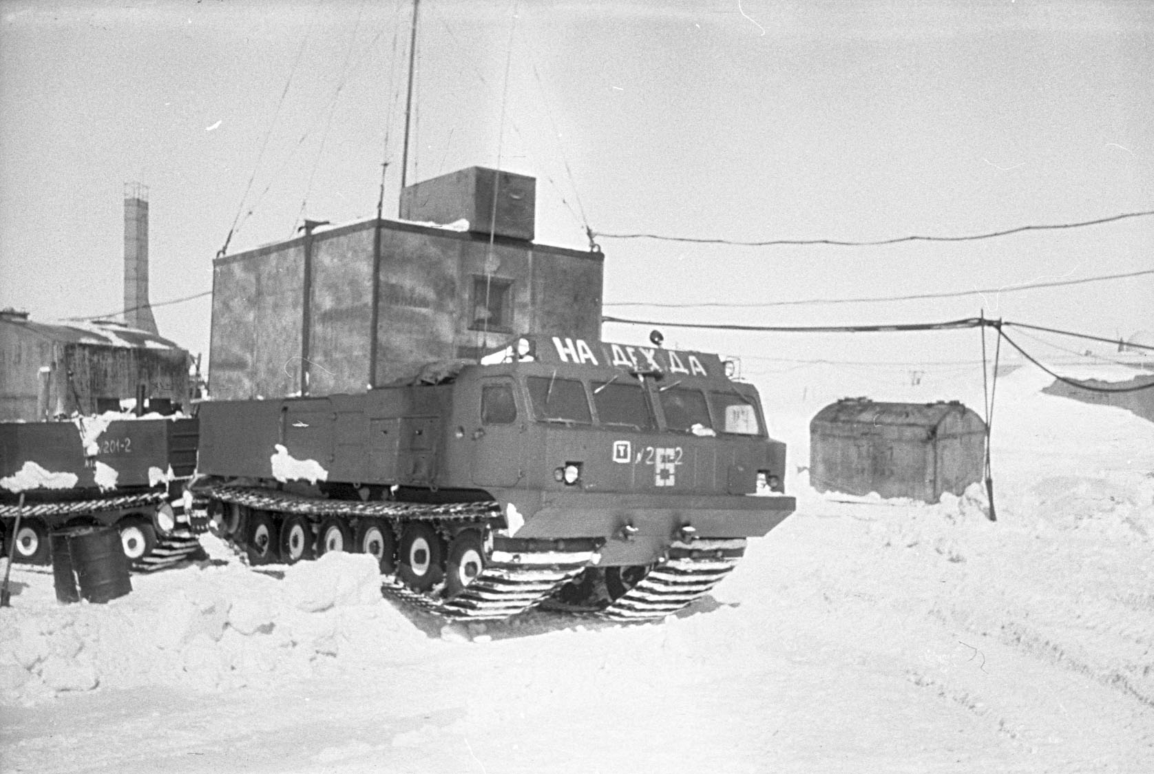

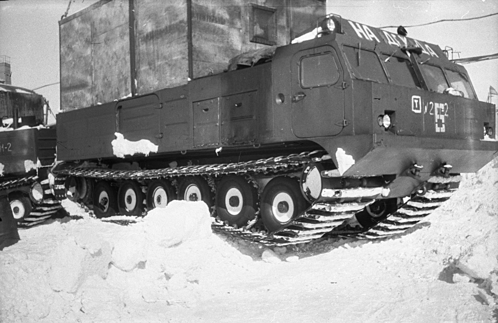

Сообщение [ Леспромхоз ] » 07 Март 2009 14:27
Сообщение И.К.
Опознал: slava_zz
Из архива Петрова Г.Ф. http://gennadiy-spb.ya.ru/go.xml
Изображение Изображение

padsee пишет:Опознал: slava_zz
На фотографиях в первом посте отчетливо проглядывается буровая на Востоке.
Видимо съемки из какого-то СГП Мирный-Восток, возможно 90-х.

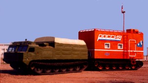

Re: ДТ-30П "Витязь"
Сообщение Иван Кукушкин » 15 Октябрь 2009 00:30
ОАО “Машиностроительная компания “Витязь”
http://www.bolotohod.ru/ru/cat1/cat12/

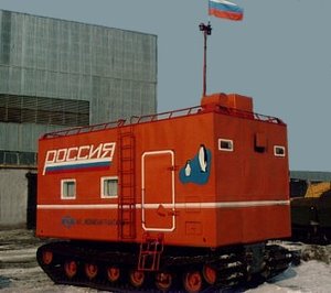

Автономный жилой комплекс ДТ-30ПЖ
Технические характеристики
Масса в снаряженном состоянии, т : 36
Грузоподъемность (первое звено), т : 12
Макс. скорость движения по суше, км/час : 37
Макc. скорость на плаву, км/час : 4
Вместимость жилого балка, чел : 8
Система обогрева жилого балка : жидкостная
Система электроснабжения жилого балка : дизель-электростанция Э16МА1
Внутренние размеры жилого балка, мм : 6330´2770´2500
Жилой автономный комплекс разработан на базе двухзвенного транспортера ДТ-30П путем доработки кузова второго звена и установки на нем жилого модуля.
Предназначен для перевозки и автономного проживания ремонтных и вахтовых бригад при проведении профилактических и аварийно-восстановительных работ на нефтегазопроводах, линиях электропередач и других объектах в районах со сложными дорожно-климатическими условиями. Первое звено комплекса может использоваться для доставки различных грузов, оборудования и инструмента.
Жилой балок комплекса обеспечивает автономное освещение, обогрев, кондиционирование и вентиляцию внутреннего объема, создает удобные и комфортные условия для проживания при температуре окружающей среды от –50°С до +40°С.

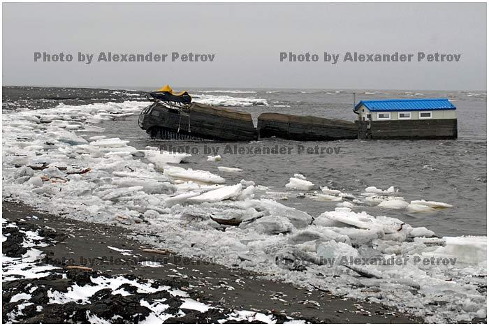

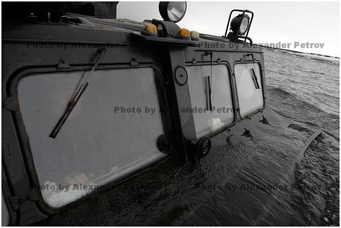

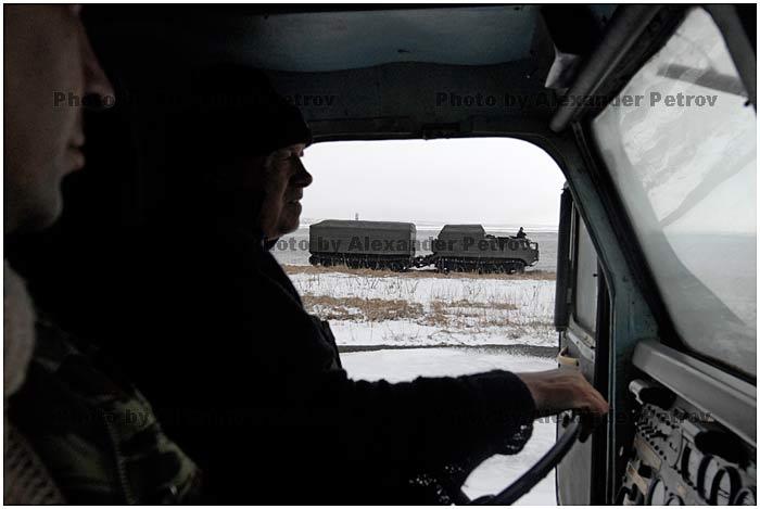

Сообщение Иван Кукушкин » 17 Октябрь 2009 11:43
Александр Петров / photoguide : Про вездеход "Витязь" 03.05.2009
http://photopolygon.com/snaps/details?post_id=8915
Плавающий вездеход "Витязь" доставляет продукты на юг Камчатки в зимне-весенний период. когда нет автомобильных дорог, а переправа баржами через реки ещё не налажена.
Апрель 2009. Камчатка, Усть-Большерецкий район.
Вездеход "Витязь" переплывает реку Большая
Вездеход "Витязь" переплывает реку Опала.

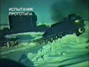

34794vityaz: :": Коротко о людях в условиях Антарктики и удивительной машине: плавающем двухзвенном транспортере Витязь, спуск Витязя с корабля и плав по морю, из личного архива.
