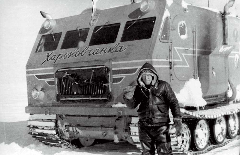

Виктор Федорович вспоминал: «На Комсомольскую мы прибыли в последних числах октября. После короткой подготовки двинулись дальше, на станцию Восток. На этот раз колонна состояла их трех «Харьковчанок» и двух тягачей АТ-Т. Намаявшись питаться одними разогретыми консервами, мы один из тягачей переоборудовали под полноценный камбуз: смонтировали утепленный кузов, установили бензогенератор на 40 кВт, разделочный стол и котел для варки пищи.
Расстояние до станции Восток в 540 км – относительно небольшое. Но снег лежал мягкий, сыпучий, как пудра, что очень затрудняло движение. В пути на одной «Харьковчанке» вышла из строя коробка передач. Такой случай мы предусмотрели заранее: в крыше имелся люк, а в возимом комплекте – ручные тали. Поставили две машины недалеко друг от друга. Новую коробку передач затащили между ними, затем при помощи балок и талей подняли, скантовали на крышу и опустили в люк».
На станции Восток экспедиции пришлось задержаться. Дело в том, что машины уже изрядно поработали, поизносились. А ведь надо было не только дойти до Южного Полюса, но и вернуться. Поэтому довели до ума все, что смогли, перелопатили всю ходовую часть. Слишком большие уширители гусениц себя не оправдали: они образовывали довольно длинную консоль и часто ломались на неровностях. Пришлось их обрезать автогеном прямо на морозе.
Со станции Восток колонна вышла 8 декабря. На этот раз караван состоял всего их двух «Харьковчанок» (№ 21 и № 23) и мобильного камбуза на АТ-Т. Участников перехода было 16: ученые, водители, повар, радист и врач.
Колонна достигла станции Амундсен-Скотт.
Здравствуй, Южный Полюс!
Дозаправка «Харьковчанки» топливом.
«Я всю дорогу вел штурманскую машину с бортовым номером 21, – вспоминал Виктор Чистяков. – В сторону Южного Полюса местность несколько понижалась: с 3,5 до 2,8 км над уровнем моря. И хоть разница вроде небольшая – всего 700 м, но чувствовалась: моторы тянули веселее, машины шли легче. Не встречались уже и снежные заструги.
Конечно, не все было гладко. Только отошли 8 км от Востока – «полетела» первая передача на моей «Харьковчанке». Понятно почему: ведь только на этой передаче мы всю дорогу и ехали – максимум 5,5 км/ч. И так сотни километров! Вот и не выдержала, родимая…
Безвыходных положений не бывает. Мы прицепили наши сани к другой машине, а сами поехали налегке, на второй передаче. Конечно, при этом периодически уходили вперед, отрываясь от основной колонны километров на 30. Потом останавливались и поджидали. Помню, однажды я из-за одного такого отрыва чуть не поплатился жизнью. Вышел из машины подать сигнал ракетницей, а на обратном пути, хоть и был очень тепло одет, почувствовал страшный холод: руки ни развести, ни поднять. Сознание уплывало. Собрав последние силы, чудом открыл дверь кабины и ввалился туда. Оказалось, что наружный термометр показывал 76 градусов мороза!».
На Южный Полюс колонна прибыла рано утром. Там находилась американская научная станция Амундсен-Скотт. Американцам заранее дали радиограмму, и навстречу вылетел легкомоторный самолет. «Пилот низко промчался над колонной, покачал крыльями, – вспоминал Виктор Федорович. – Мы поприветствовали его сигнальными ракетами… Итак, вот он, Южный Полюс! Нас радушно встречают коллеги-американцы. По-моему, они решили, что мы приехали поздравить их с Рождеством и наступающим Новым годом. Ведь на календаре уже было 26 декабря».

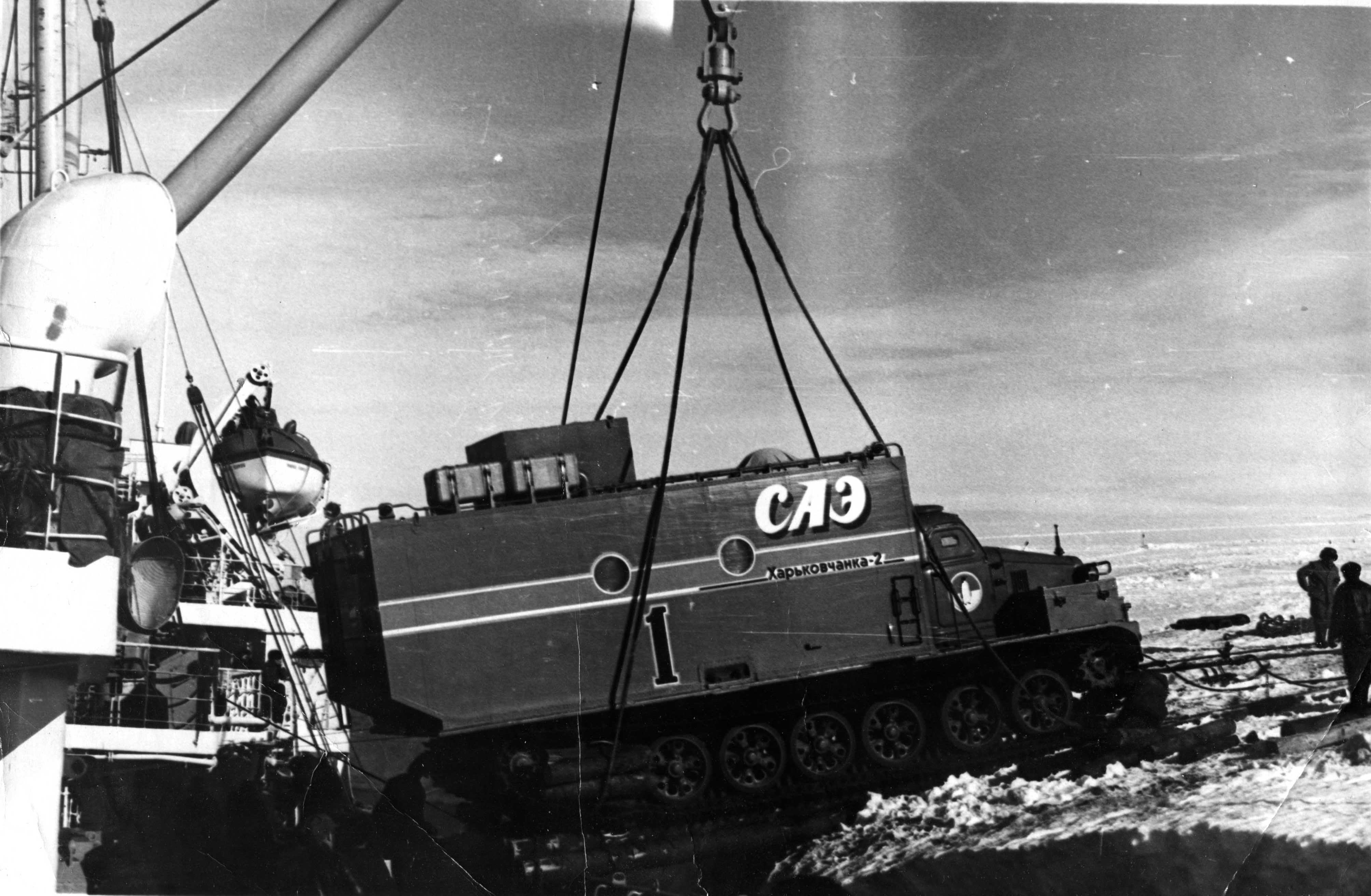

Сообщение Иван Кукушкин » 24 Октябрь 2009 17:08
Из фотографий Суслова Бориса Петровича ( viewtopic.php?f=37&t=1079#p15816 )
На Яндекс.Фотках - http://fotki.yandex.ru/users/mikh-suslov/view/140802/
22 САЭ. Выгрузка "Харьковчанки-2" с борта НЭС "Михаил Сомов"
