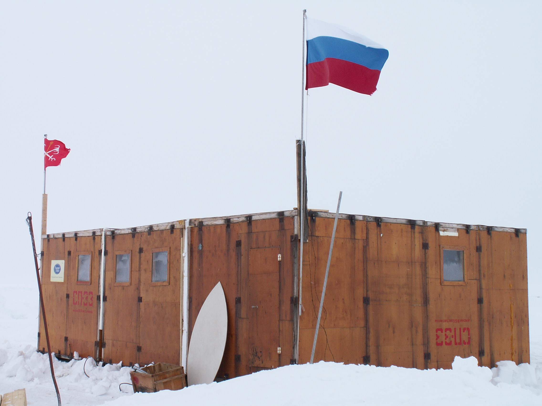

Сообщение SVF » 17 Декабрь 2009 11:22
Опыта жилья в домиках не имею, но в сборке и разборке домов на льду неоднократно принимал участие. Собраются просто - ставь панели, крути замки-стяжки (болт с гайкой).В принципе достаточно 2-х человек. Чуть больше гемморя с крышей - двоем не очень удобно, нужен третий. Собирают на деревянных санях. Между щитами - войлочная лента-прокладка. Вечно отрывается - не удобно. Периодически стяжки подтягивают. Нары и пр. мебель колотят каждый по своему вкусу из досок и пр. В последние годы собирали новые дома в трюме "Федорова", пока шарахались, искали льдину. Оставалось потом их только выгрузить на лед и перетащить в лагерь. Если перемещали дома с одной льдины на другую - дома не разбирали, грузили в трюм целиком. С разборкой тоже нет проблем. Открутил стяжки - разобрал, сложил панели в пакет. Поскольку лень - двигатель прогресса, при снятии СП-34 придумал новый способ, ускоряющий процесс. Отдаешь стяжки, панели не трогаешь (дом держится под тяжестью крыши. Потом один удар ногой - дом складывается. Остается сложить панели в пакет и идти крушить следующий дом. Поскольку принцип домов достаточно универсальный, есть пространство для творчества. Так кают-компанию собирают из пяти домов. Срок службы - достаточно продолжительный. Сейчас на СП-37 некоторые дома еще с СП-33, т.е. уже пять лет дрейфуют.
В качестве лирического отступления. Новую СП обычно выгружают при цейтноте. Полность дома не успевают построить. С коллегами не раз предлагали В.Т. Соколову использовать при организации станции (на первое время) надувные мобильные пневмомодули. Он нас постоянно посылает, ссылаясь на модули Борнео, которые ему не нравятся. Темный человек, есть совершенно другие, используемые МЧС-никами. Просто, удобно, надежно. Будем надеятся, что созреет.

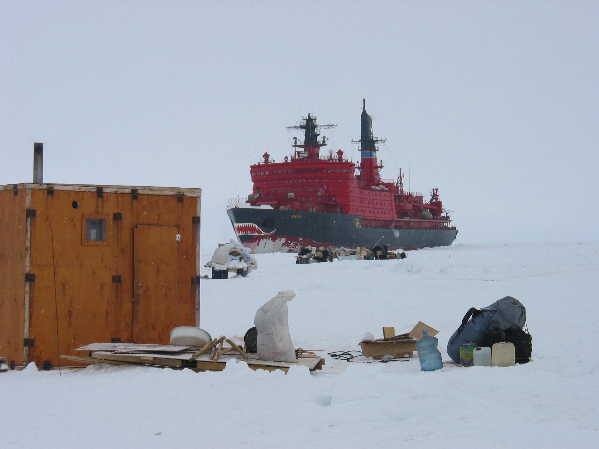

Сообщение Иван Кукушкин » 17 Декабрь 2009 12:06
Viktor1977 пишет:... Только вот проблема - кроме фоток (да и то небольших) и общей характеристики типа "сборный домик из фанеры с пенопластовым утеплителем", ну и массо-габаритов информацию найти толком не смог.
Вдруг пригодится.
Домики собранные и разобранные.
К сожалению, авторство фотографий указать не могу - получил все скопом.

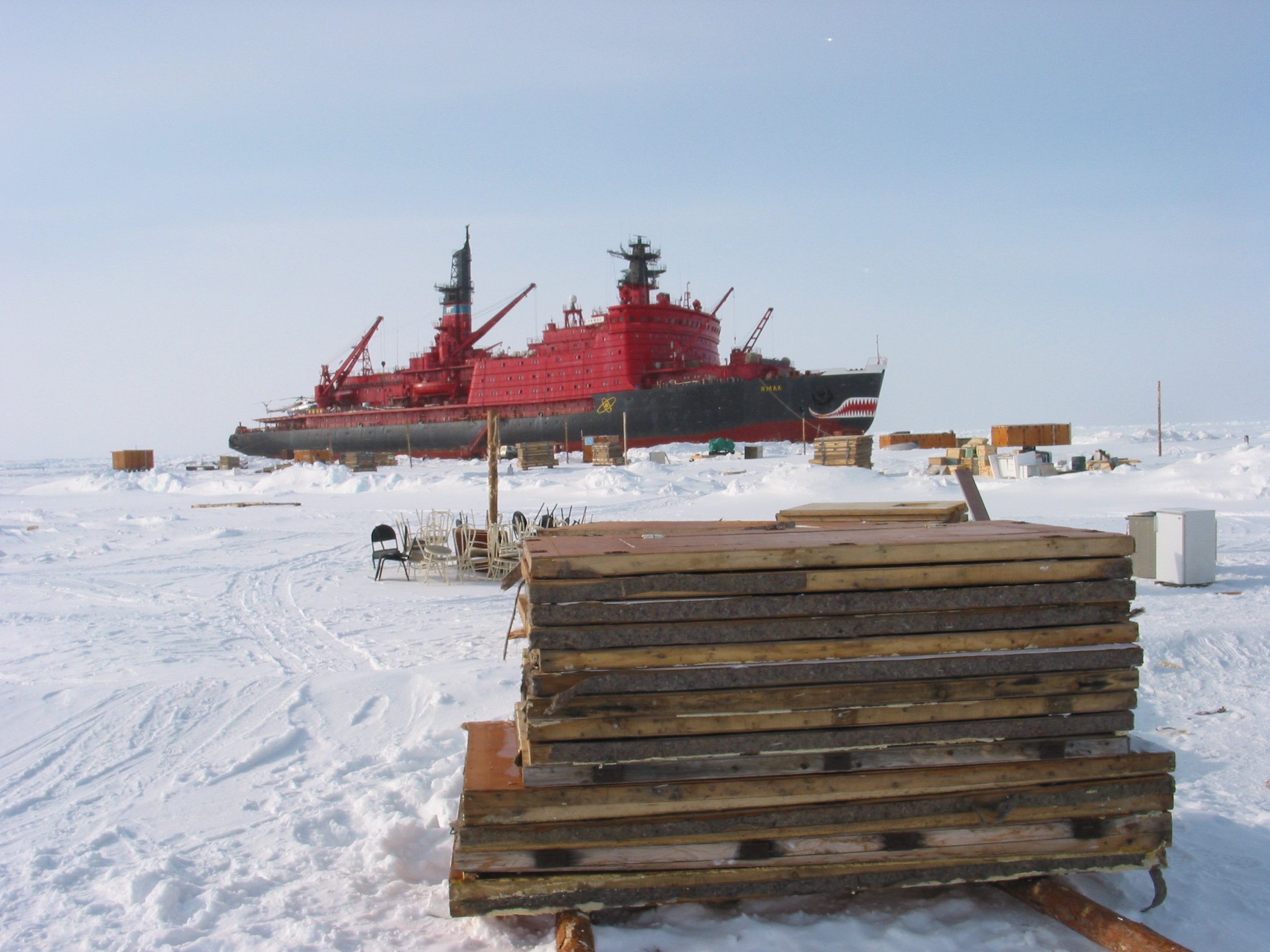

Сообщение SVF » 17 Декабрь 2009 12:22
Вот пакет на первом снимке - как раз и есть мое "творчество". Это со снятия СП-34, май, 2006.

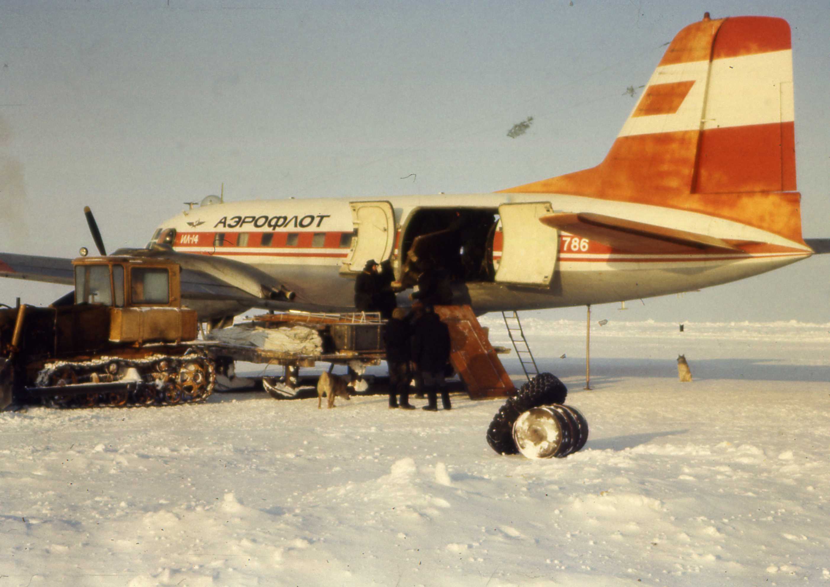

← Погрузка панелей ПДКО в ИЛ-14 при эвакуации СП-26 весной 1986 года.

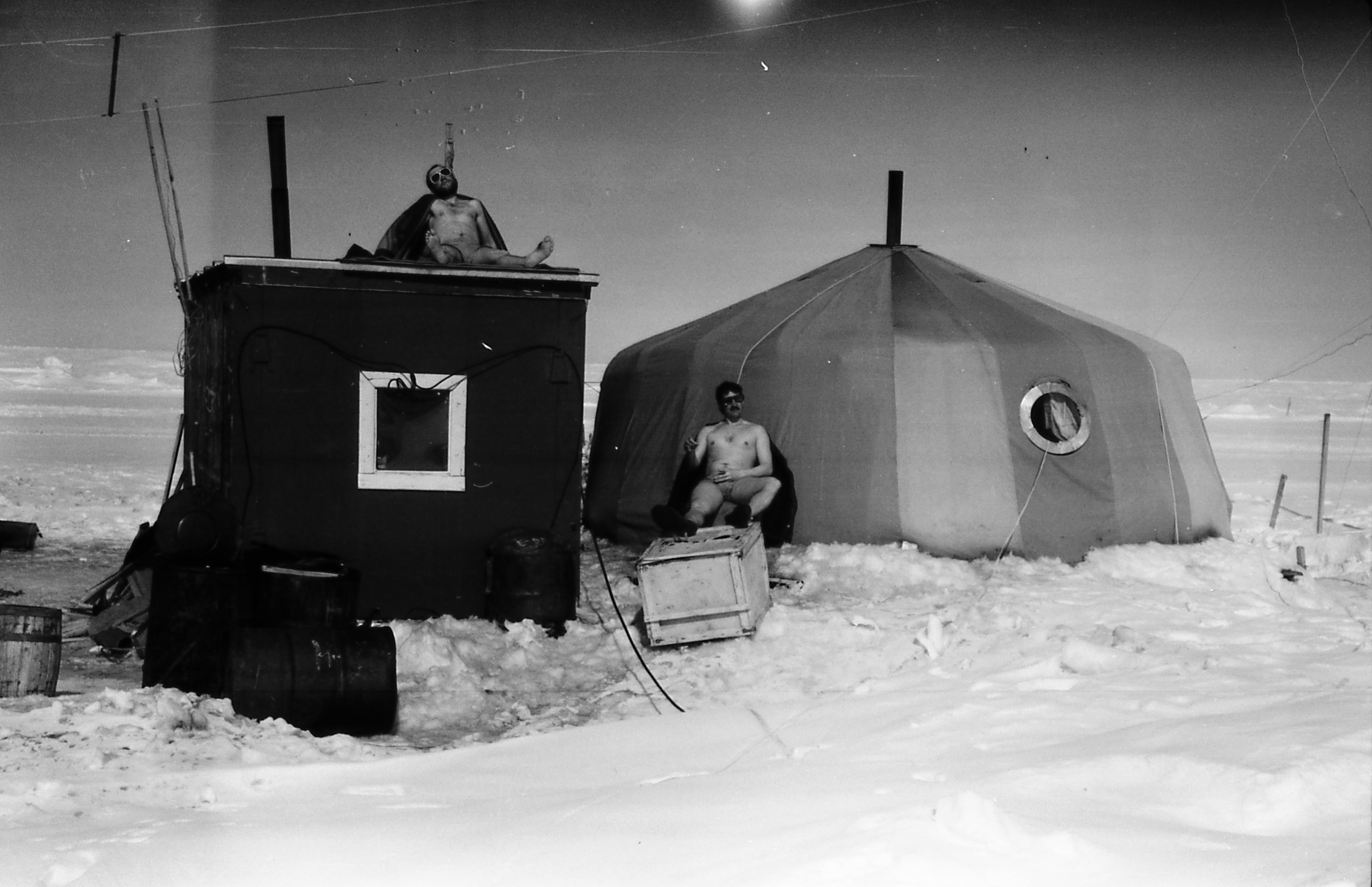

→ Были на СП еще домики такого типа, как на снимке. Насколько мне помнится пол, потолок и боковые стенки были из горизонтально складывающихся надвое, на петлях, панелей. Торцевые стенки, вроде
складывались натрое вертикально. Возможно память подводит - дело было 25 лет назад.

А вот еще два типа СПшных "жилищ".
Цитата с форума "СП-30":
"На "тридцатке" стали эксплуатировать новый тип домиков - собираемых из крупногабаритных щитов и используемых на "материке" как времянки. При высадке станции с ледокола такие габариты не проблема, но при эвакуации станции самолетами, как это было в на «тридцатке», такие домики бросили все, хотя и ПДКО много осталось на льду. (Помнится в ПДКО станционных радистов, откуда я работал после их убытия в конце эвакуации, написал нитрокраской. во всю стену свой почтовый адрес - пока никто ничего не прислал (!)) В таком домике на ледовом аэродроме, жили РП и диспетчер. Два радиста и радиотехник жили в "юрте". Это довольно удобное и вместительное помещение состоящее из дюралевого сборного каркаса с натянутыми на него тремя (кажется?) слоями изолирующего и утепляющего материала. Вместо пола оленьи шкуры закрытые листами фанеры. Печка "АПСНЫ" посредине, вентилятор под потолком, три раскладушки и "пианина" новой разработки по периметру. В "юрте" получались неплохие условия для жизни и работы. Возможно зимой в ней могло быть холодно, но весной - вполне комфортно. Можно было ходить в тапочках."

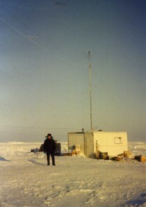

СП-30. Весна 1988 г. Хутор РП. На домике загорает радиотехник РП Володя Балаба, около "юрты" - руководитель полетов Саня Слепцов.

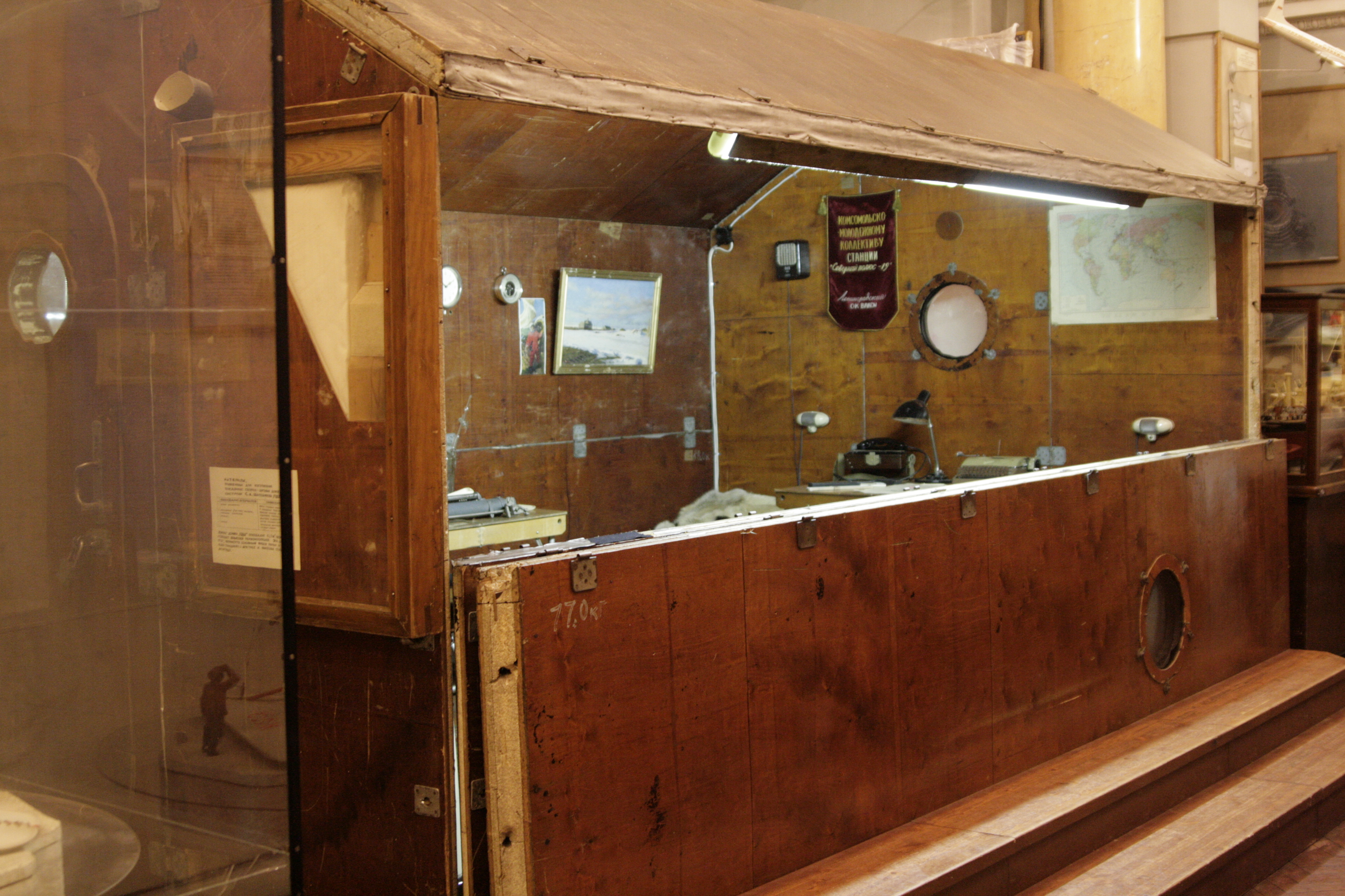

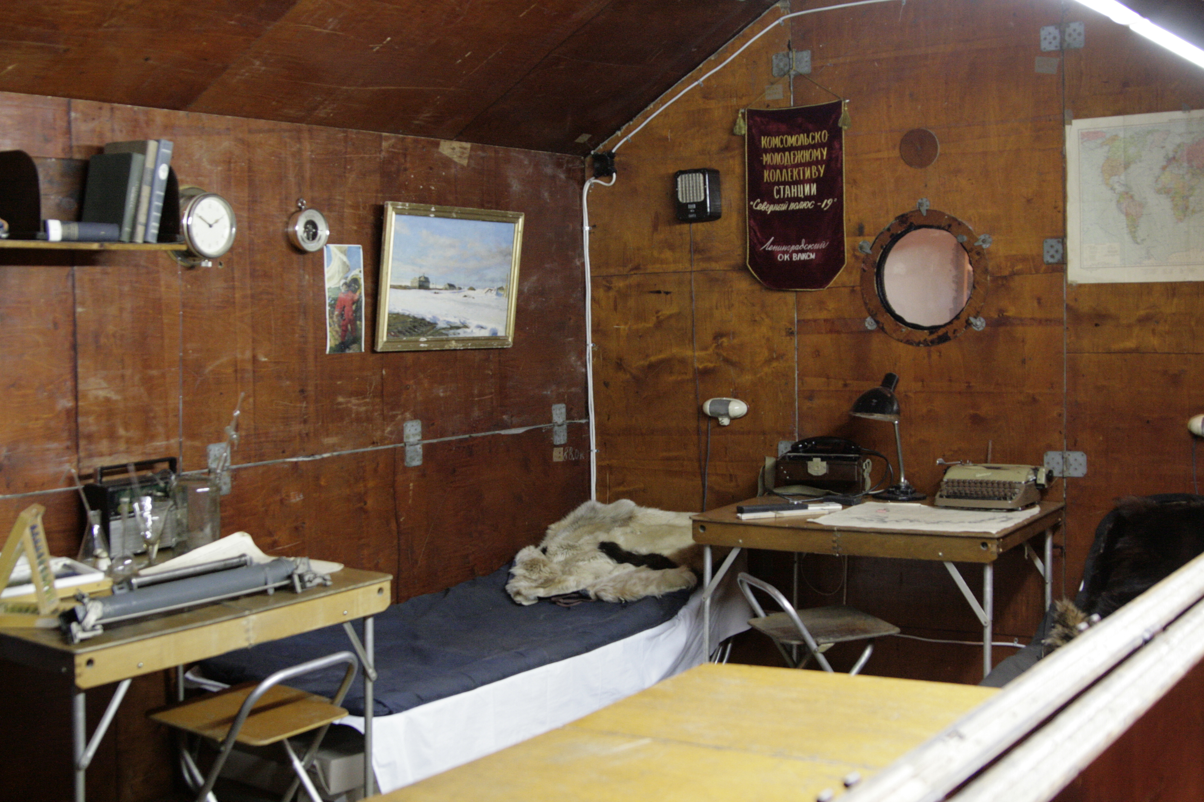

Сообщение Иван Кукушкин » 03 Апрель 2010 12:25
Тот, что стоит в Музее Арктики и Антарктики - домик "ПДШ" :

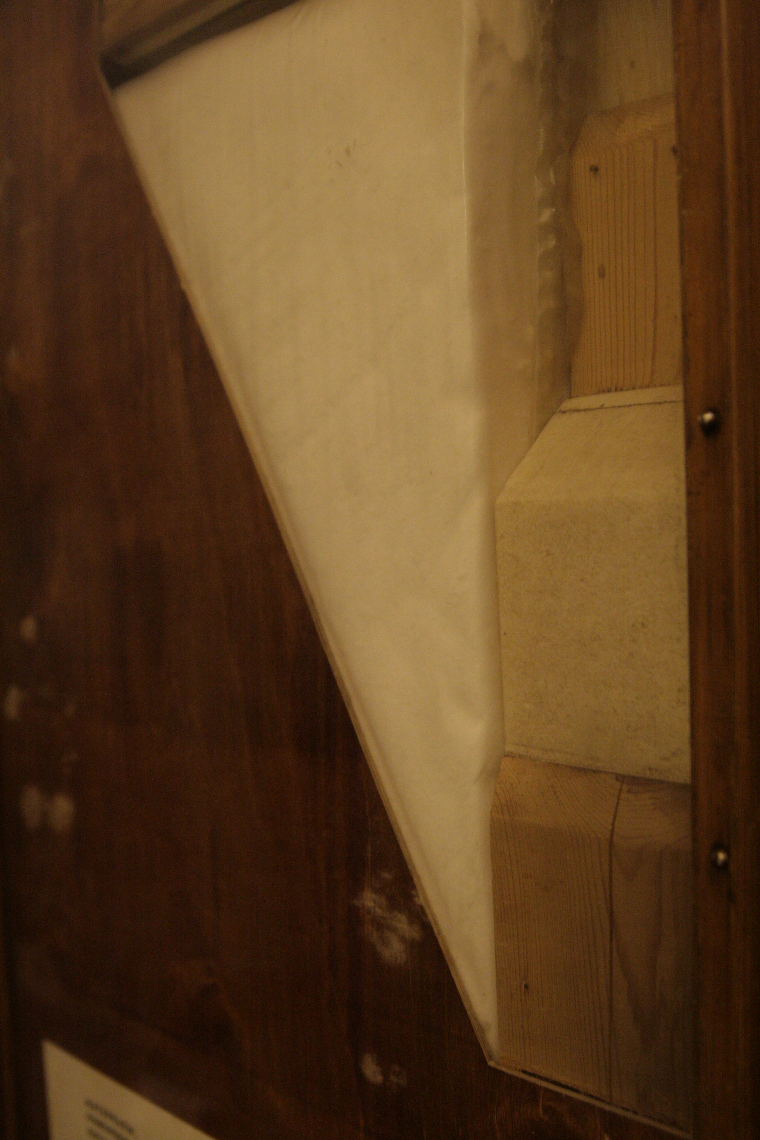

«» Материалы, применяемые для изготовления передвижных сборно-щитовых домов конструкции С. А. Шапошникова /ПДШ/.
1. Деловая древесина. — каркас стеновых блоков /щитов/ и подпольных полозьев.
1.2. Многослойная /до 10 мм/ фанера, пропитанная бакелитом. — покрытие стеновыx блоков и подпольных полозьев.
3. Пенопласт. — окантовка стыковочных поверх­ностей стеновых блоков.
4. Поролон. — заполнение внутреннего объема стеновых блоков.
Комплект дома „ПДШ" площадью 12,7 м² весит 1100 кг и обладает высокой термоизоляцией. Эти дома с 1954 являются основным видом жилья на дрейфующих станциях в Арктике и выносных станциях - в Антарктиде.
Сообщения: 11090

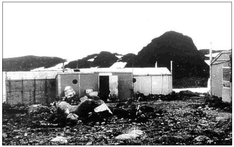

Сообщение Alexander Belov » 03 Апрель 2010 14:03
Фото зданий станции "Оазис", сделанное в 1958 году:
(Из статьи Я. Слездинского "Польские геофизические исследования в Антактиде":
sledzinski.pdf [398.54 КБ Скачиваний: 826]
В книге Саватюгина и Преображенской не было сказано, как строили эту станцию. Получается, что станция "Оазис" была собрана из модулей ПДШ.

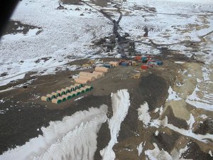

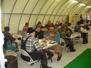

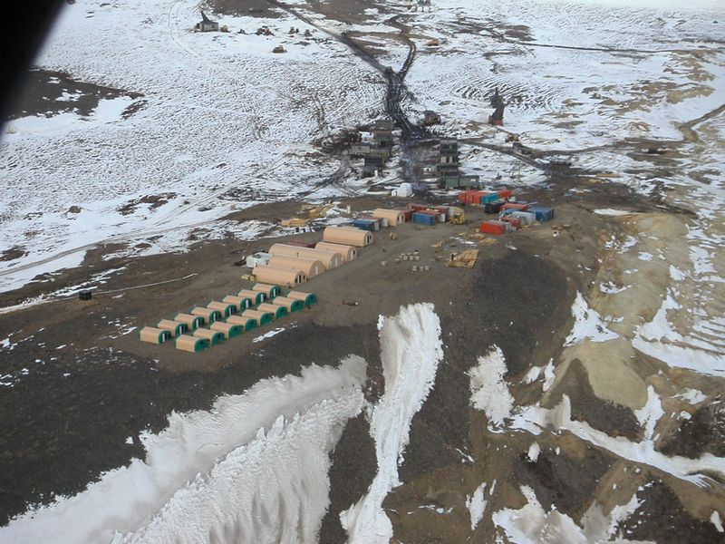

Сообщение Polarstern » 30 Июнь 2010 18:35
slava_zz пишет:все эти панели сборные плохи тем, что пробивает по стыкам и свозному металлу
посмотрите, как сделаны канадские палатки- полубочки (фирму назвать не могу)
ИМХО- они держат лучше
размер- от четырех коечной (на одном уровне), до барака- столовая, офис - и так далее
стоят наверное немеряно, но аналог можно придумать
В целом данная система (Parcolls, Jamesway huts) легко устанавливается даже малоопытными аспирантами или студентами. Т.е. преимущество, что не нужно иметь специалистов по сборке.
viewtopic.php?f=25&t=2838
Этот же тип утепленных палаток используется и рейнджерами.
viewtopic.php?f=9&p=22321
В упакованном виде они умещаются в плоские ящики, которые в распакованном виде служат полом. Такие плоские ящики удобно грузятся в самолет Twin Otter или вертолет.
