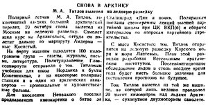

Советская Сибирь, 1945, № 209, 23 октября
СНОВА В АРКТИКУ
М. А. Титлов вылетел на ледовую разведку
Полярный летчик М. А. Титлов, закончивший на-днях большой арктический перелет, 20 октября снова вылетел из Москвы на ледовую разведку. Самолет взял курс на Архангельск, оттуда он полетит дальше по маршруту Амдерма — мыс Косистый.
На борту машины находятся 100 килограммов груза — газеты, журналы, письма, литература. Политуправление Главсевморпути отправило с тов. Титловым учебники для школ Нордвика и бухты Кожевникова, а на некоторые полярные станции и в один из арктических авиапортов — хроникальные и художественные фильмы.
Для населения Ненецкого поселка предназначена кинокартина о битве за Сталинград «Дни и ночи». Полярникам посланы стенограммы лекций высшей партийной школы при ЦК ВКП(б) и сборник материалов по вопросам партийного строительства.
С мыса Косистого тов. Титлов отправится на ледовую разведку Карского моря и моря Лаптевых. План этой разведки разработан Всесоюзным арктическим институтом. Посленавигационное обследование льдов в столь позднее время года будет иметь большое значение для составления прогнозов на будущее.
Тов. Титлов вылетел на той же машине, на которой лишь недавно преодолел 20 тысяч километров над льдами Арктики, — сухопутном двухмоторном самолете.
Сообщения: 11063

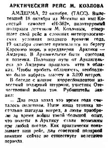

Сообщение ББК-10 » 03 Апрель 2020 19:33
Советская Сибирь, 1945, № 210, 24 октября
АРКТИЧЕСКИЙ РЕЙС М. КОЗЛОВА
АМДЕРМА, 22 октября. (ТАСС). Вылетевший 18 октября из Москвы на мыс Косистый самолет "Н-362", пилотируемый полярным лётчиком М. Козловым, совершает свой рейс в сложных метеорологических условиях позднего времени года. 10 октября самолет приземлился на берегу Карского моря, в преддверии Арктики — Амдерме. В Архангельске были снегопад и поземка. Половину пути от Архангельска до Амдермы пришлось итти в облаках. Чтобы пробить облачность, необходимо было набрать высоту в 3.000 метров.
В беседе с нашим корреспондентом известный полярный штурман, участник Отечественной войны тов. Рубинштейн заявил:
— Два года назад это время года считалось нелетным. Ныне наша техника настолько шагнула вперед, а люди приобрели за время войны такой большой опыт, что полеты в Арктику стали возможны при любой погоде. Как практически показывает наш рейс, для советской полярной авиации сейчас не существует нелетного периода.
Сообщения: 11063

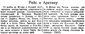

1945
Сообщение ББК-10 » 03 Апрель 2020 19:35
Советская Сибирь, 1945, № 224, 14 ноября
Рейс в Арктику
13 ноября из Москвы в большой облет западнаго сектора Арктики отправился самолет полярной авиации Главсевморпути, пилотируемый М. Титловым. Маршрут полета: Архангельск — Дудинка — Диксон — Дудинка. Отсюда тов. Титлов совершит нисколько рейсов на мыс Косистый и в бухту Тикси. Закончив переброску грузов, он перелетит в Усть-Оленек и на Ангарские каменноугольные копи, затем вернется в бухту Тикси. Весь перелет рассчитан на десять дней.
В Москве тов. Титлов захватил для полярников свежую почту, газеты, журналы, литературу по вопросам избирательной кампании. На борту машины находится смена зимовщикам. Вместе с тов. Титловым на Диксон вылетел заместитель начальника управления Арктического флота и портов тов. Остальцев. По поручению президиума Верховного Совета СССР он вручит большой группе зимовщиков медали «За оборону советского Заполярья». (ТАСС).
Сообщения: 11063

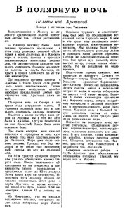

1945
Сообщение fisch1 » 03 Декабрь 2020 12:22
В полярную ночь//Вечерняя Москва 13 ноября 1945№(266)
Сообщения: 2995

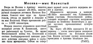

Сообщение ББК-10 » 21 Март 2025 09:26
Известия, 1945, № 247 (8857), 19 октября.
Москва — мыс Косистый
Вчера из Москвы в Арктику вылетел двухмоторный самолет «Н-362», пилотируемый полярным летчиком Матвеем Козловым. Самолет взял курс на Архангельск, оттуда он вылетит в Амдерму и на мыс Косистый. Общее протяжение рейса — 3.800 километров.
Вторым пилотом отправился известный полярный летчик М. Каминский, много лет работавший на Чукотке. Во время Отечественной войны тов. Каминский в составе бомбардировочной авиации дальнего действия совершал рейсы в глубокие тылы противника. Сейчас он совершает первый после долгого перерыва полет в Арктику.
Обязанности штурмана в экипаже «Н-362» выполняет тов. Рубинштейн, также участник Отечественной войны, успешно водивший советские воздушные корабли на бомбежку Кенигсберга и других крупных промышленных центров Германии.
На борту «Н-362» находятся 22 полярника — смена зимовщикам полярных станций. Обратно на Большую землю тов. Козлов доставит группу полярников, проведших в Арктике несколько лет.
(ТАСС).
Сообщения: 11063

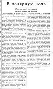

Сообщение ББК-10 » 22 Апрель 2025 13:09
Вечерняя Москва, 13 ноября 1945, № 266.
В полярную ночь
Полети над Арктикой
Беседа с летчиком тов. Титловым
Возвратившийся в Москву из далекого арктического полета известный летчик тов. Титлов рассказывает:
— Нашему экипажу было дано задание произвести последнюю в этом году разведку ледовой обстановки в море Лаптевых и в Карском море и оказать помощь в проводке заканчивающих навигацию ледоколов. На двухмоторном самолете пришлось совершить большое количество полетов в глубь Арктики, покрыть в общей сложности до 20 тысяч километров.
До недавнего времени палеты в Арктике в такое время года считались почти невозможными. Сейчас же советские воздушные корабли свободно преодолевают любые пространства над Арктикой даже зимой.
Полярная ночь на Севере в это время года затрудняет полеты. В условиях полярной ночи нам и пришлось совершать дальние перелеты.
Вылетев в конце октября рано утром из Москвы, мы в тот же день были в Амдерме. Оттуда перелетели на мыс Косистый. Здесь была наша основная база.
При свете костров наш самолет поднялся с аэродрома и взял курс на север. Под нами простиралось море Лаптевых. Море уже было сковано льдами. Правда, это был молодой и не везде еще запорошенный снегом, но все же сплошной лед.
На 81-м градусе северной широты на. м удалось обнаружить кромку старого льда. После тщательного обследования ее мы убедились в правильности своего определения и продолжили полет до 82-го градуса. Затем взяли курс на юго-восток. На обратном пути ледовый пейзаж оставался неизменным. Этот рейс в глубь Арктики, во время которого мы проделали путь, равный 3.500 километрам. длился 12 с лишним часов.
Из Чокурдаха, где мы сделали последнюю посадку, совершили полет вдоль побережья моря Лаптевых.
Особенно трудным и ответственным был рейс по обследованию восточной части Карского моря. В нем в это время еще находились ледокольные корабли, заканчивавшие навигацию. Мы должны были произвести обстоятельную разведку льдов и сообщить наши данные кораблям. Погода не благоприятствовала полетам. Все время дул сильный, порывистый ветер, стояла низкая облачность. Но на ожидание не было времени.
Подготовив хорошо самолет, мы вылетели по маршруту Хатанга — Таймыр — остров Шмидта — остров Ушакова — архипелаг Норденшельда — Хатанга. Временами приходилось лететь совсем низко, в нескольких метрах от воды, а иногда забирались на высоту 4—5 тысяч метров. Больше 3 тысяч километров пролетели над Карским морем, собрав подробные материалы о ледовой обстановке. В противоположность морю Лаптевых Карское море в большей части оказалось чистым от льда. Лишь на широте 82-го градуса увидели разреженные льды.
Несмотря на полярную ночь, частые снегопады, обледенения, резкие, порывистые ветры, экипажу удалось полностью выполнить все задания. В его составе, кроме командира корабля, вторым пилотом летел тов. Шекуров штурманом тов. Иванов, радистом тов. Наместников и механиком тов. Михайлов.
Совершив несколько рейсов в глубь Арктики для обслуживания зимовщиков полярных станций, мы вернулись в Москву.
Сообщения: 11063
