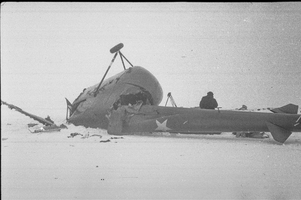

Л. 66. Пр. №175с. 19.8.55г. О катастрофе вертолёта Ми-4 №2106.
30.7.55г. в 15.00 мск на ледяном куполе Земли Георга (Арх ЗФИ) потерпел К в-т Ми-4 №2106. При К погибли: к/в Дзегузе Освальд Яковлевич и б/м Хвастунов Георгий Александрович. Тяжёлые ранения получили: б/р Францев Иван С… и пассажир метеоролог Богданова Генриетта Сергеевна. 2 пилот и остальные 5 пассажиров получили лёгкие ранения и ушибы. Вертолёт разбит и восстановлению не подлежит.
Обстоятельства происшествия:
Выполняя транспортный рейс по указанному начальником а/п Курочкина, к/в т. Дзегузе, имея на борту 6 пассажиров в 14.20 вылетел из б. Тихой в а/п. Нагурская. Перелетев через Британский пролив визуально, к/в решил пройти напрямую через вершину ледяного купола на высоте 500м. На этой высоте, войдя в туман над куполом, вертолёт подвергся обледенению и несмотря на включение противооблединительной системы несущих лопастей, потерял 100м высоты (высота купола была 420м). К/в решил развернуться на обратный курс и выйти из тумана для продолжения визуального полёта.
При развороте вертолёт задел передним колёсом за склон ледника, отскочил и снова ударился основными колёсами, снёс их и упал на лёд.
Причины и виновники происшествия:
Основной причиной явилось невыполнение к/в Дзегузе О.Я. предписания о полётном задании, данного командиром Диксонского АО, о совершении полётов на вертолёте визуально. При выполнении данного полёта к/в вошёл в туман над куполом, не имея достаточного запаса высоты, в то время как имелась возможность пролететь над туманом на большей высоте, обойти купол по берегу острова или вернуться в б. Тихая.
Данное происшествие свидетельствует о не серьёзном отношении к/в к выполнению полётного задания и его ошибке в тактике полёта. Тем более, что т. Дзегузе в течение 2-х лет летал в этом районе на самолёте Ан-2 и хорошо знал условия полёта и климатические особенности Архипелага ЗФИ.
В целях предотвращения л/происшествий и наведения должного порядка в л/работе группы вертолётов ПА, ПРИКАЗЫВАЮ:
1. Командующему ПА т. Моросанову – пилотов, выделенных для полётов на вертолётах дополнительно подготовить для выполнения полётов в сложных м/условиях и с максимальным полётным весом;
- в состав лётной инспекции ввести пилота-инспектора по вертолётам для контроля за техникой пилотирования и соблюдения правил полётов;
- для улучшения руководства лётной работой вертолётов обучить командиров отрядов полётам на вертолётах;
- обратить особое внимание ИТС на улучшение эксплуатации и обслуживания вертолётов в условиях работы в Арктике.
2. Вертолёт Ми-4 зав №2106 с баланса ПА списать.
3. Приказ объявить всему ЛПС и руководящему составу ПА.
Начальник Главсевморпути /В. Бурханов/

Сообщение Молибога » 19 Октябрь 2014 16:45
Из книги "Топонимика морей Советской Арктики":
Дзегудзе — ледяной купол на о. Земля Георга. Назван гляциологами ААНИИ в 1961 г. в память командира вертолета Освальда Яновича Дзегудзе (1921-1955), погибшего при аварии вертолета в 1955 г. вблизи этого купола...
Почетный полярник Н.В.Лебедев в тот год работал на ПС б.Тихая механиком. Рассказывал мне, что этот рейс Ми-4 был единственным полетом вертолета с посадкой в б.Тихая. Садился на террасе у креста Г.Я.Седова. По словам Н.В., на станции видели, как Ми-4 исчез в тумане над куполом, а потом ионосферисты вроде как "по приборам" зафиксировали крушение. Нагурская молчала и начальник Тихой И.М.Титовский приказал на всякий случай готовить катер. В отчете Титовского за 1954-55 гг., говорится, что эта посудина с 60-сильным японским мотором Симамото на тот момент уже 5 лет стояла на берегу. По словам Н.В., пока возились со спуском на воду и подготовкой, весь берег Земли Георга заволокло туманом. Тем не менее, согласно отчета нач.станции, катер ходил к острову 3 раза. Помимо зимовщиков, в поисках участвовали команды 2 судов, одно из них - ледокол "Капитан Белоусов", о чем есть упоминание в материалах о нем на форуме. Генриетта Богданова в отчете И.М.Титовского проходит как Боданова. Николай Васильевич называл ее Галиной и сказал, что с ней летела ее 5-летняя дочь Лена. При крушении матери раздробило ногу, а девочка не пострадала. В числе пассажиров вертолета Н.В. упомянул трех кинооператоров и даже указал их фамилии - Широков, Калатозов (сын режиссера) и Максимович.
Если КВС был виновником аварии с тяжелыми последствиями - почему ледник назван в его честь? :scratch:
Последний раз редактировалось Молибога 20 Октябрь 2014 05:46, всего редактировалось 2 раз(а).

Сообщение Dobrolet » 06 Декабрь 2014 17:00
Информация и много фото по катастрофе Ми-4 №2106 на ЗФИ
http://www.airdisaster.ru/database.php?id=1903
http://avp23649.livejournal.com/172501.html
http://cccp-foto.livejournal.com/856855.html

30.7.55г. в первом полёте случилась катастрофа. Вертолёту не успели дать бортовой опознавательный знак принадлежности к Полярной авиации с литерой Н-. В документах обозначается с заводским номером 2106.
19.8.55г. приказом по ГУСМП №175с вертолёт был списан с баланса ПА.
