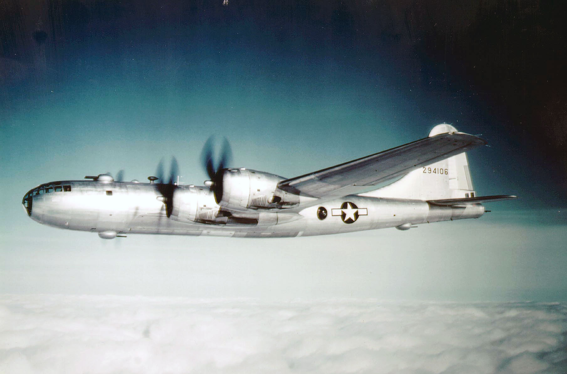

"За рубежом"
17 марта 1947 B-29 из 59 WRS [Weather Reconnaissance Squadron] капитана Джорджа А. Коллинза совершил первый 16,5 часовой разведывательный погодный полет к Северныму полюсу. Все маршруты погодных разведывательных полетов носили кодовые названия по именам птиц. Этот высокоширотный полюсный маршрут стал известен под названием "Ptarmigan" - "Белая Куропатка".
Далее полеты продолжались в режиме патрулирования, каждый экипаж работал на этой трассе раз в 12 дней. 13 октября 1956 года отмечался уже двухтысячный полет ("2000th Ptarmigan").
Специально переоборудованные B-29 получившие индекс "W" ("WB-29", позднее была еще одна модификация "суперкрепости" - "WB-50D") совершали полет обычно на высоте соответствующей давлению воздуха 700 и 500 гектопаскалей (примерно 3 и 5 км), периодически сбрасывали на парашютах радиозонды регистрирующие температуру и влажность воздуха, атмосферное давление и скорость ветра.
Также отслеживались перемещения ледяных островов, получивших названия Т-1, Т-2 и Т-3.
[ «Cold Fronts» by Jack Sharp. Chapter 3: Pole Vaulting http://www.awra.us/coldfronts/cf_ch3.html ]
[ Air Weather Reconnaissance Association http://www.awra.us/gallery.html ]
[ Smilin' Jack Page http://www.awra.us/smilin-jack.html ]

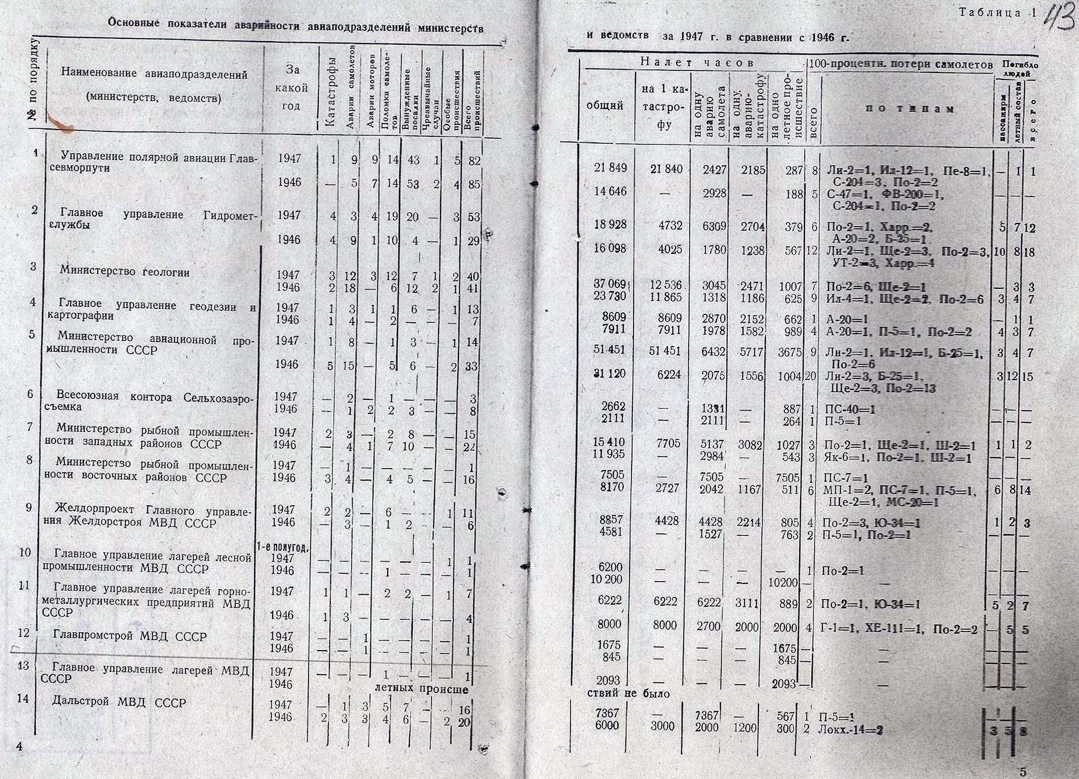

Сообщение Александр Кот » 03 Август 2011 18:37
Показатели аварийности авиапарка Министерств и ведомств за 1946-47 года.
Первая строчка относится непосредственно к теме - УПА ГУСМП.

Сообщение Иван Кукушкин » 29 Январь 2013 23:02
Приложения в книге:
Рубина Е.М., Телятникова Э.М. "Через материки и океаны. Жизненный и боевой путь генерал-майора морской авиации Максима Николаевича Чибисова." — М.: НИЦ "Регулярная и хаотическая динамика, 2011." — 368 с.
СПРАВКА
О летных происшествиях Управления Полярной Авиации по причинам неудовлетворительного
состояния аэродромов, плохого обслуживания в аэропортах материальной части и недостатков в
работе радиослужбы за 1946 и 1947 годы.
За 1946 год:
2.03. Особое происшествие с самолетом С-2 Н-356 в аэропорту Караул При подогреве на самолете загорелся чехол и винт.
30.03. Авария самолета С-2 Н-356 в аэропорту Дудинка вследствие неправильного размещения груза.
30.03. Поломка самолетов По-2 Н-348 и Н-383 при посадке на рыхлый снежный покров в Плахине.
4.04. Вынужденная посадка двух самолетов По-2 Н-386 и Н-387 по причине задержки Радистом рации Караул/рации Министерства Связи штормового предупреждения.
8.04. Поломка самолета С-2 Н - 386 при посадке на рыхлый снежный покров у парохода Н.Тунгуска.
30.07. Вынужденная посадка самолета Каталина Н-338 по причине дозаправки в аэропорту У .Кара бензином с водой.
21.08. Поломка самолета По-2 Н-385 в Дуднике вследствие размокшей почвы и ВПП.
5.09. Поломка самолета По-2 Н-385 из-за мягкого грунта на ВПП.
8.10. Поломка самолета Ли-2 Н-394 в Амдерме: водой затопило аэродром волнами, и был поврежден самолет.
23.10. Вынужденная посадка самолета По-2 Н-384 по причине наличия воды в бензобаке, заправленного вместе с бензином в аэропорту Дудинка.
28.11. Вынужденная посадка самолета С-2 Н-385 из-за наличия в бензосистеме льда, образовавшегося от заправки бензина водой.
За 1947 год:
2.01. Особое происшествие с самолетом Ю-52 Н-380 в аэропорту Игарка - пожар на самолете при подогреве мотора лампой АПЛ-1.
25.03. Авария мотора вызванная поломкой самолета С-47 Н-423 на о.Врангеля из-за заструг на ВПП, которые не было чем устранить.
27.03. Поломка самолета По-2 Н-1201 вследствие наличия заструг на временной площадке.
27.03. Особое происшествие с самолетом ОП Н-168 - пожар на самолете при подогреве мотора лампой АПЛ-1.
29.03. Поломка самолета СП Н-168 при посадке на недостаточно пригодную площадку в Колымской.
13.04. Поломка самолета Ли-2 Н-421 в Новом Порту из-за плохого состояния полосы, т.к. отсутствовали средства для укатки снежного покрова.
29.04. Поломка самолета По-2 Н-433 на м.Каменном. Рыхлый снежный покров не чем было укатывать.
31.07. Вынужденная посадка самолета Каталина Н-381 вследствие дозаправки в аэропорту Амдерма бензином, в котором была вода.
17.09. Поломка самолета Б-25 Н-445 по причине мягкого грунта на посадочной полосе в Одемской Культбазе.

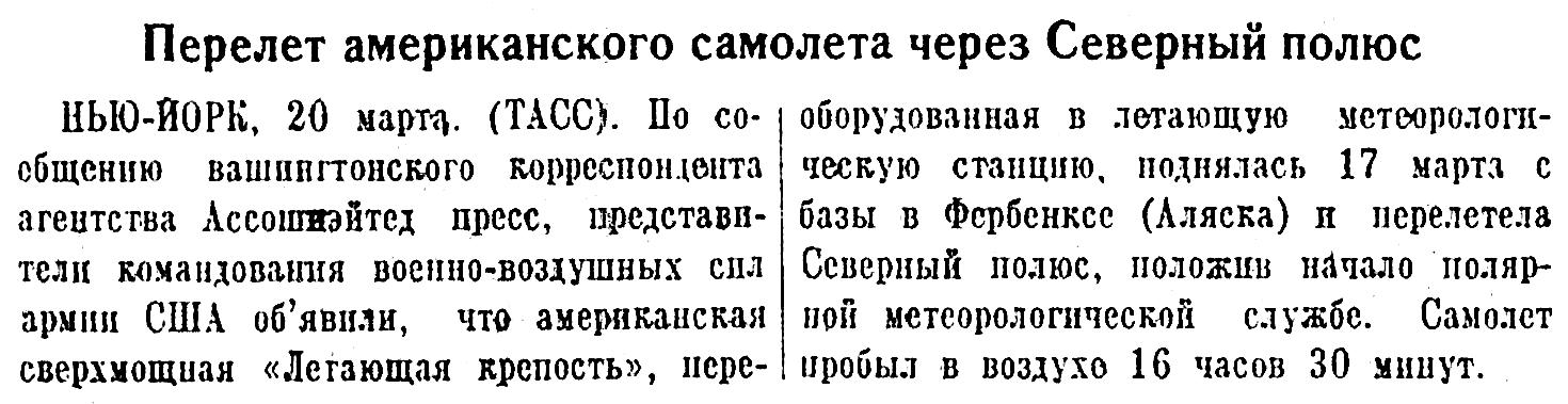

Сообщение ББК-10 » 24 Май 2025 12:15
Известия, 1947, № 70 (9292), 23 марта.
Перелет американского самолета через Северный полюс
НЬЮ-ЙОРК, 20 марта. (ТАСС). По сообщению вашингтонского корреспондента агентства Ассошиэйтед пресс, представители командования военно-воздушных сил армии США объявили, что американская сверхмощная «Летающая крепость», переоборудованная в летающую метеорологическую станцию, поднялась 17 марта с базы в Фербенксе (Аляска) и перелетела Северный полюс, положив начало полярной метеорологической службе. Самолет пробыл в воздухе 16 часов 30 минут.
