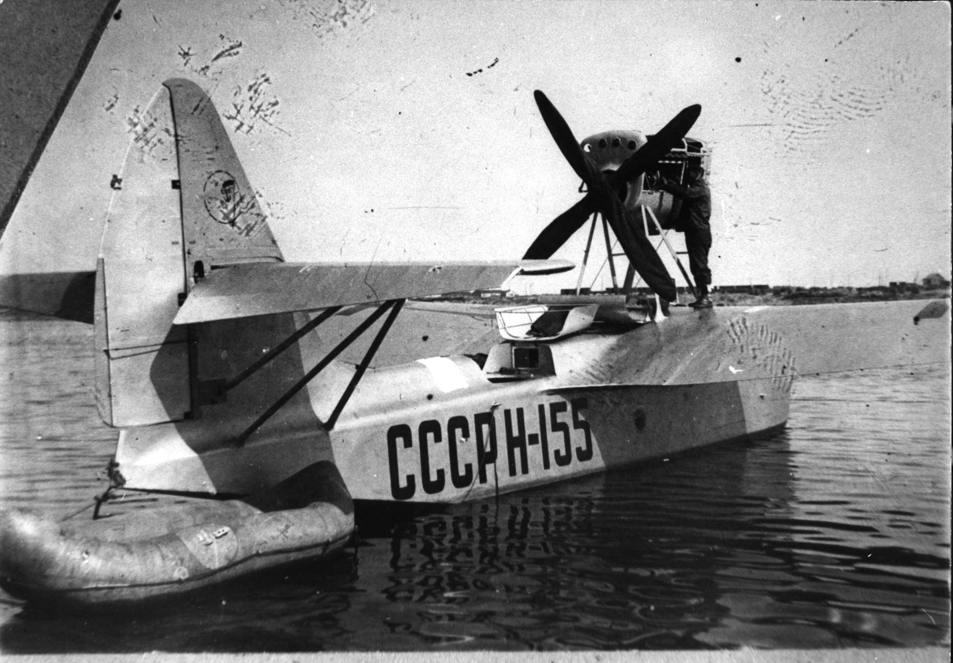

Проиллюстрируем ссылочку на Н-155. Это гидропорт Игарки.

Сообщение Dobrolet » 30 Ноябрь 2009 08:51
Первое - двойники:
ПС-7 (АНТ-7/Р-6) - по Василию Гоголеву.
МП-1бис - по Андерссону и Константину Сальникову (да еще с шикарным фото)!
Может нужно ветку разделить?
Второе - аэроплан на фото той же редкой породы, что на ветке Н-151 - МП-1бис М-17.
По описанию испытаний первого МС-1 (заводской индекс МБР-2 М-34) он испытывался с М-17, а затем был переоборудован на М-34. Узлы моторамы были сделаны так, чтобы обеспечить взаимозаменяемость двигателей. Имелось ввиду возможное переоборудование самолетов МБР-2 М-17 под новый двигатель.
Как показывают фото от К. Сальникова практиковался и обратный вариант переоборудования МП-1бис под М-17.
Н-155 (ПС-7)
Сообщение Alexander Belov » 30 Ноябрь 2009 10:35
То есть получается, что Н-151 и Н-155 - это экспериментальные машины, переданные в ГУСМП?

Н-155 (ПС-7)
Сообщение Dobrolet » 30 Ноябрь 2009 11:10
Alexander Belov пишет:То есть получается, что Н-151 и Н-155 - это экспериментальные машины, переданные в ГУСМП?
МС-1 был построен в единственном экземпляре, после переоснащения мотором М-34 прошел полный комплекс испытаний в ОКБ и НИИ ВМФ.
В серию запустили МБР-2 М-34 с комплексом доработок отностительно прототипа МС-1. Так что Н-151 и Н-155 скорее всего серийные МП-1бис, оснащенные моторами М-17. Может это вызвано проблемами со снабжением М-34 в годы войны (см. на бомбодержатели у Н-151).
