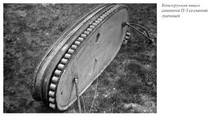

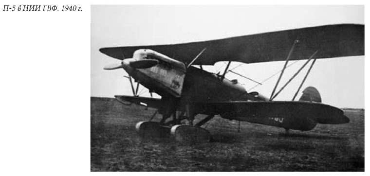

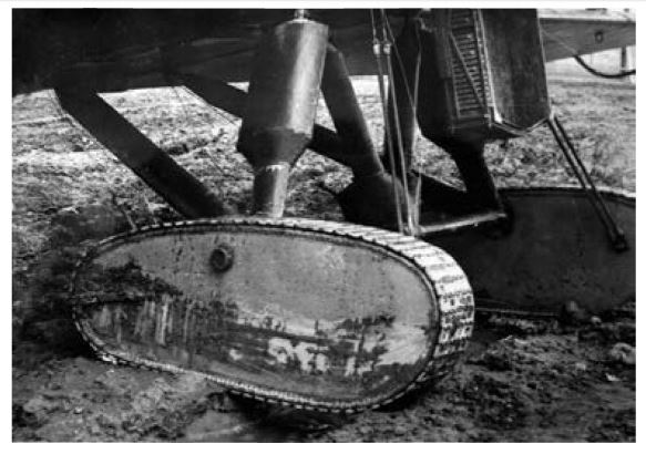

В 1940 самолет во время нахождения в МАГОН самолет успел принять участие в испытаниях гусеничного шасси Чечубалина.
Соболев Д.А. Экспериментальные самолёты России. 1912-1941 гг. М.: «Русское авиационное общество», 2015. — 296 с.

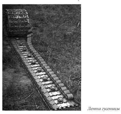

Вначале Чечубалин спроектировал лёгкое гусеничное шасси для самолёта У 2. Оно состояло из текстолитовых роликов диаметром 50 мм и длиной 300 мм, которые двигались по металлическому коробу с закругленными концами. Испытания в НИИ ГВФ в 1939 г. показали хорошую проходимость такого шасси, но проблема с проникающей во все зазоры грязью так и не была решена.
В 1938 г. Чечубалина перевели в Отдел изобретений Главного управления Северного морского пути. Там решили перемести опыт использования гусениц на самолёте Р-5 на его гражданский аналог П-5. На одном из авиазаводов изготовили доработанный вариант гусеничного шасси. Для устранения попадания внутрь шасси воды и грязи и вымывания смазки установили фетровые сальники по краям траков, а шарнирные соединения траков покрыли резиной.
Для опытов Управление полярной авиации выделило П-5 с бортовым номером Н-65. Испытания, состоявшиеся в первой половине 1940 г., проводила комиссия из представителей полярной авиации и НИИ ГВФ, самолётом управляли лётчики М.Л. Тужилин, Ф. Ерёменко и Л.В. Киселёв, один раз за штурвалом находился начальник Управления полярной авиации Илья Павлович Мазурук. Было выполнено семь полётов с аэродрома НИИ ГВФ с травяным покрытием, десять взлётов с того же аэродрома с размокшим от весенних вод грунтом (16 апреля), четыре полёта с Красногорского аэродрома Центрального аэроклуба с болотистой поверхностью, залитой водой на глубину 10—30 см (20 апреля), два взлёта со вспаханного поля и одна посадка на него. Кроме того, гусеничный самолёт поднимался в воздух с сильно заснеженного поля.
Во время некоторых полётов на борту кроме лётчика находились один или два пассажира. Испытания прошли успешно: «Самолёт П-5, оборудованный гусеничным шасси, при полной загрузке может производить взлёты и посадки при любых условиях состояния поверхности аэродрома зимой и летом. Взлёты также возможны с болотистых площадок, с рыхлого вспаханного поля, с неукатанного снега толщиной в 1 метр, а также возможны посадки на них. Разбеги и пробеги самолёта на аэродроме с любым характером покрова... не превышают зафиксированных для П-5 в колесном варианте на нормальном аэродроме с травяным покровом».
Герой Советского Союза И.П. Мазурук 21 июня 1940 г. дал следующий отзыв: «На основании длительного знакомства и лично моих полётов на гусеничном шасси конструкции т. Чечубалина нахожу: идея отличная.
Требуется немедленная доработка конструкции, устранение производственных дефектов и без волокиты внедрять во все виды нашей авиации».
Под производственными дефектами подразумевался износ роликов и внутренней поверхности траков, обнаруженный при разборке гусениц после испытаний. Для устранения этого недостатка предлагалось применить более прочные материалы и усилить защиту от попадания грязи на трущиеся детали.
