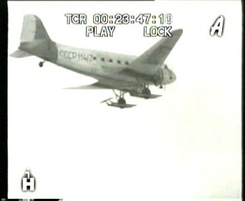

В списке n-known_02-05.xls не нашел следующие номера: Н-417, Н-530, и Н-57(9?)
Размещаю тут кадры из кинохроники, посвященной высадке СП (мне кажется СП-2). Там везде самолеты Ли-2 (может быть С-47 или DC-3 - я их не могу отличить), также в кинохронике появляется вертолет Ми-4, но без видимых номеров.

Сообщение Alexander Belov » 07 Май 2008 03:35
Здесь - С-47 (характерный маслорадиатор под мотогондолой), с американским комбинированным лыжно-колесным шасси.
Сообщения: 1111
H-417 (Си-47 / R4D-5)
Сообщение Иван Кукушкин » 07 Май 2008 03:51
Alexander Belov пишет:Здесь - С-47 (характерный маслорадиатор под мотогондолой), с американским комбинированным лыжно-колесным шасси.
Ах какая у него интересная окраска. Ах как она напоминает US NAVY. Начинаю подозревать, что это вполне может быть наш давно разыскиваемый "мериканец": http://www.polarpost.ru/f/viewtopic.php?pid=1746#p1746 (и далее вниз 4 поста и т.д.)

Приветствую на форуме!
А что за кинохроника, что нибудь про нее еще известно?

Иван Кукушкин пишет:А что за кинохроника, что нибудь про нее еще известно?
Ко мне эта кинохроника попала случайно, откуда она, кто автор и есть ли авторские права на нее я не знаю. По логотипам и техническим надписям видно что сейчас ею кто-то занимается. Надеюсь что она будет в скором времени опубликована.
Если самолет этот точно С-47, то нужно изменить название ветки на "H-417 (C-47)". Я, к сожалению, не смог это сделать.

Если в хронике появляется Ми-4 - это вполне может быть 1954 год, СП-3 или СП-4. Или позднее.
Восстановленный US NAVY R4D-5L (Си-47) как раз на СП-3 остался "баней" после аварии.

Сообщение Иван Кукушкин » 07 Май 2008 19:45
Alexander Belov пишет:С-47 в достаточно большом количестве были получены УПА. На них летали экипажи Титлова и Аккуратова (Н-331), Крузе и Перова (??? - бортовой номер не известен, но Перов в книге "Полярными трассами" отмечает, что даже приборы на самолете были в футах-милях-фунтах). Вместе с самолетами были получены комплекты лыж. Так что не факт, что это именно восстановленный С-47.
Само-собой не факт, потому категорически и не утверждаем что он.
Но окраска у него редкая-нестандартная и очень похожа на типичную для Си-47 операции "SKIJUMP".
Тот борт был отремонтирован еще на льдине и в заводских работах особо не нуждался, вполне мог остатся с основным исходным цветом.
А полученные напрямую - шли в основном из армиии и оставались зелененькими.
