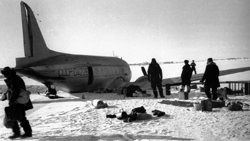

Авария самолёта Ил-12 в Арктике : СССР-04226.jpg
Фотография из статьи Ивана НЕГЕНБЛЯ "ДРЕЙФ В НЕГОСТЕПРИИМНОЙ АРКТИКЕ"
Подпись под фотографией: Авария самолёта Ил-12 в Арктике
"Soviet Transports"184 282 02 CCCP-04226 Li-2 AFL/Polar in fleet list jan60; assigned to Arctic expedition "Sever-13" 12jun61; w/o may62 when sank in
Antarctica
СССР-04226 Ли-2
Сообщение Dobrolet » 21 Май 2010 03:07
На фото изображен Ли-2 с пятизначными регистрационными номерами (после 1959 г), а в статье идет речь о аварии Ил-12 СССР-Н442 на СП-7 27 октября 1957 года. Просто пристегнули к тексту фото с другой аварии. Подпись к фото некорректна.

СССР-04226 (Ли-2)
Сообщение Dobrolet » 04 Январь 2014 17:06
Ли-2 зав. № 18428202 списан приказом по УПА № 588 от 07.10.61 - затонул в Арктике.
СССР-04226 (Ли-2)
Сообщение Адольф Милованов » 04 Январь 2014 18:24
Пр. Нач. УПА №6с 12.12.1960г. О зачислении на баланс самолётов и вертолётов 254 АО УПА.
П.1 Передать с б. 247 АО УПА на б. 254 АО нижеследующий СМП: ... Ли-2Т СССР-04226: ... Шевелёв.
Пр. Нач. УПА №02. 15.7.1961г. О ЧП с самолётом ЛИ-2 04226 254 АО 8 мая с.г. при выполнении работ ВШАЭ «Север-13» в центральной части Северного Ледовитого океана. Пилот 3 кл Абрамов А.В. произвёл на заснеженную площадку льда, толщиной 25-30 см, провалился при заруливании лыжным шасси под лёд и плоскостями лёг на заснеженную поверхность ровного ледяного поля. Прилетевший Москаленко принял решение подорвать с-т и утопить …
Приказ Нач. УПА Р-58. 28.6.1962г. 1). Списать с б. ПА:
- ав. двигатели … с затонувшего самолёта ЛИ-2 СССР-04226 в Арктике в мае 1961г. ... Шевелёв.
