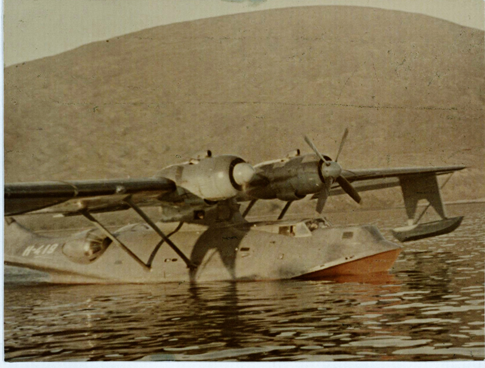

Н-419 (Пе-8)
Сообщение Александр Андреев » 16 Январь 2013 13:30
SVF пишет:Интерсно, В. Маслов утверждал, что Пе-8 Н-419 был переоборудован для нужд полярной авиации после 1947 г (М.Маслов. «Тяжелый бомбардировщик Пе-8», Москва, "Цейхгауз" 2006г.). А вот его полеты на ледовую разведку в 1946 г. Правда меня смущает тот факт, что бомбер гоняли на ледовую. Вроде не предназначена эта тяжелая машина для таких полетов (на малой высоте). Может обкатывали, а может под этим номером какая-то другая машина работала (это в качестве фантазии)?
Гипотеза СВФ-а подтвердилась. :good: :)

Н-419 (PBN-1)
Сообщение Dobrolet » 22 Январь 2013 05:29
Тип - PBN-1 для ледовых разведок 1946-1947 годов. В 1950-1951 тип КМ-2, так как американских двигателей уже давно нет.
Пока "Номад" находится на переоборудовании в 1948 году его номер получает По-2 (16801046).
КМ-2 возвращается в строй с тем же номером, а что стало с "одноименным" По-2 неизвестно.

Н-419 (PBN-1)
Сообщение Dobrolet » 22 Январь 2013 09:55
Адольф Милованов пишет:
КМ-2 Н-419 №02945
Почти без вариантов на ЛР работал Номад/КМ-2 с конкретным заводским номером, плюс в 1948 году на некотрое время был зарегистрирован По-2 с тем же номером.
Про Дуглас/Ли-2 никакой информации не было. Попов мог после отправки PBN-1 на ремоторизацию пересесть на Ли-2 Н-444 - у полярных летчиков были освоены многие типы самолетов.

Сообщение Адольф Милованов » 06 Октябрь 2014 13:17
ф9570 оп. 7, д. 62, л.8 - фрагмент.tif [2.91 МБ Скачиваний: 667]
ФКУ РГАЭ, Ф. 9570 - Учреждения Северного морского пути (1920-1964). Всего 7 описей.
Оп.7, т. 2, Д. 62. Альбом фотографий о навигации в Восточном секторе Арктики в 1951г. Л. 8. Самолёт слева вверху Н-419-лодка.
