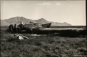

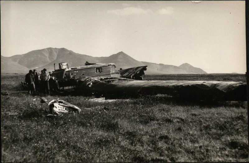

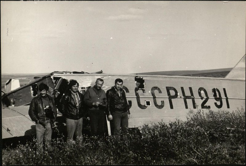

Сообщение VlZamyatin » 09 Март 2024 15:45
На месте катастрофы самолета ТБ-3 (Г-2) авиаотряда Дальстроя. Слева направо: 1. Буняков Евгений Геннадьевич, летчик наблюдатель - инструктор, 2. Коньшин Виктор Георгиевич, летчик- наблюдатель, 3. Черный, бортмеханик вертолета МИ-4. 1971-1975 гг. Магаданское областное государственное автономное учреждение культуры "Магаданский областной краеведческий музей"
На месте катастрофы самолета ТБ-3 (Г-2) авиаотряда Дальстроя. 1971-1975 гг. Магаданское областное государственное автономное учреждение культуры "Магаданский областной краеведческий музей"
