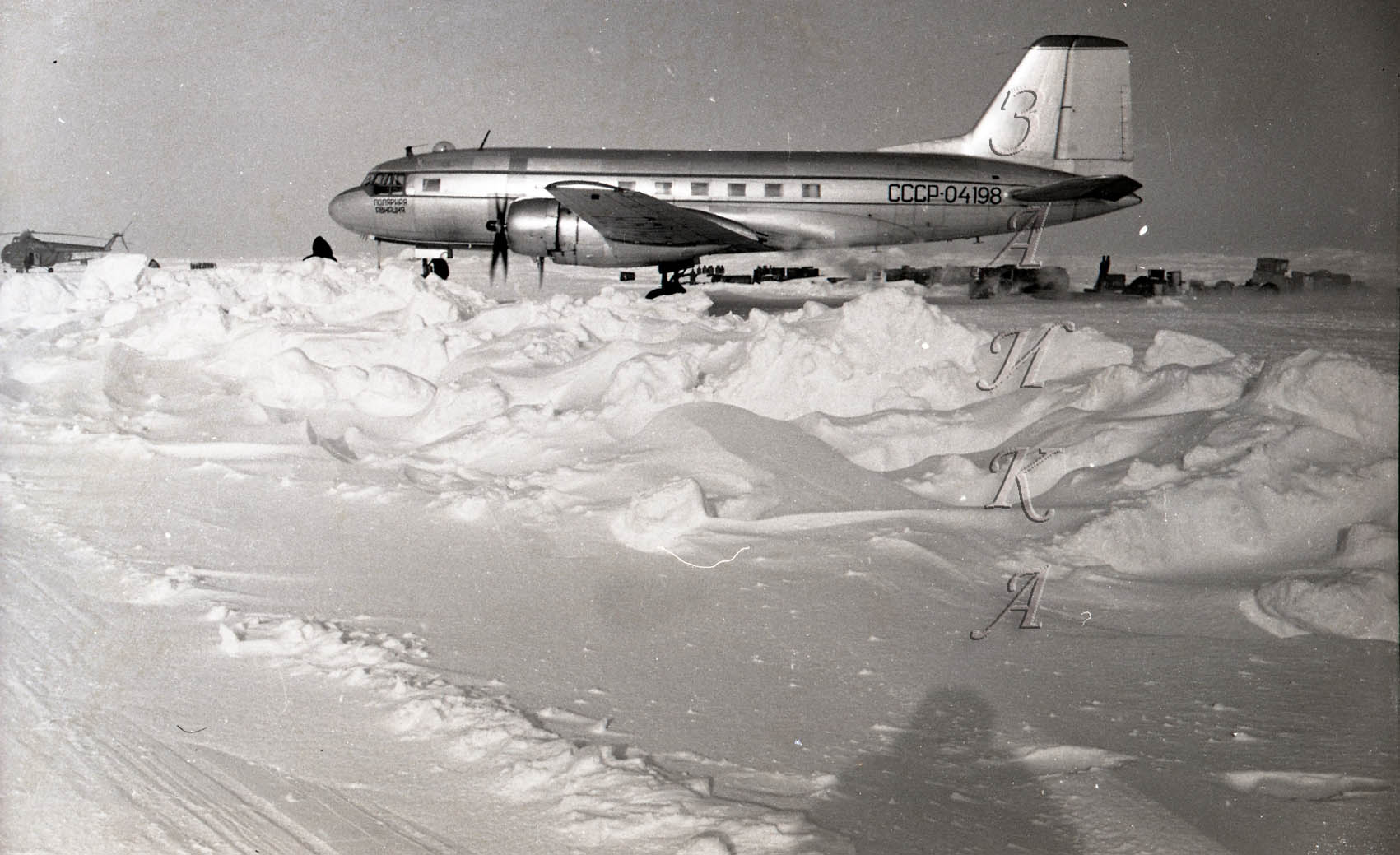

Сообщение петрович » 14 Январь 2022 22:04
СП-9, с негатива Б.Е. Вдовенко
