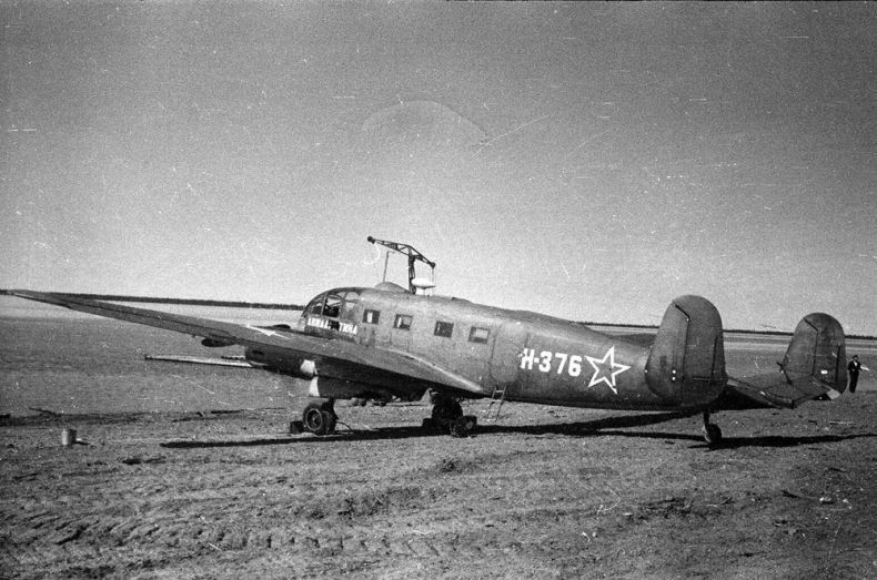

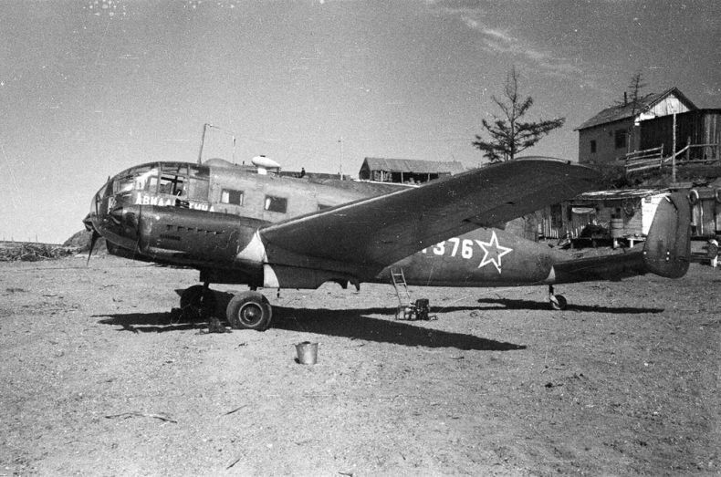

Siebel Si.204D-1 Н-376
LEND-LEASE: THE RESTORED PHOTOS (http://dkw-rus.narod.ru/) сайт Николая Александрова.
Аэродром "Алсиба"
"Зибель" Si-204D - трофейный немецкий легкий транспортный самолет, с надписью «АВИААРКТИКА» на борту."

С-т прибыл в Чукотскую АГ из МАГОН. В июне и июле 1946 работал на Шмидте. Далее базировался в Крестах Колымских.
Из Отчётного доклада Чукотской АГ о работе за 1 п/г 1946г. 39л.
Самолётный парк Чукотской АГ на 1.7.1946г состоит из 4-х с-тов, из них: СИ-204 = 2; С-2 = 1; СП = 1.
Техническое состояние их следующее:
1. СИ-204 Н-370, зав. №322119, налёт после поступления в УПА = 93ч.20м.
2. СИ-204 Н-376, зав. №251571, налёт после поступления в УПА = 59ч.25м. Прибыл в Чукотскую АГ 2.5.1946г. Что сделано по переоборудованию с-та … 7. Смонтирован писсуар левого лётчика в кабине пилота. … 14. …
За весь 1946г Н-376 налетал 127 часов, в т.ч. ночью 2ч.30м.
