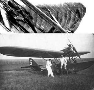

Сообщение Dobrolet » 10 Апрель 2016 15:17
oldporuchik :tnxman: в своем ЖЖ разместил замечательный материал по Николаевской школе морских пилотов полярной авиации Главсевморпути.
Среди других фото есть и Ш-2, номер которого удалось вытянуть фотошопом с нижней поверхности крыла. Это СССР-Н72. Так как номер темный на светлом, можно предположить что самолет имел стандартный зелено-голубой камуфляж. Проходила информация, что все Ш-2 Николаевской школы были окрашены в классические цвета полярной авиации – ярко-синий и оранжевый, что подтверждается известными фото Ш-2 Н-79. Как видно не все были окрашены одинаково.
