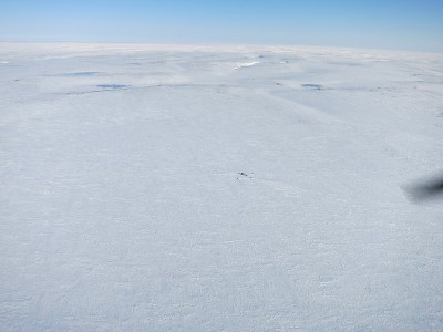

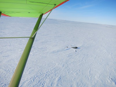

Сообщение VikTo-R » 15 Август 2015 23:59
4 мая 2015 года.
Экспедиция организованная фондом Русь Исконная в память перехода спасательной партии Никифора Бегичева
http://www.iskru.ru/yekspedicii/proekty ... dicii-veka
Посадку у самолета не совершал, задача была определить точные координаты.
Хорошо заметно, что самолет практически полностью внутри занесен снегом.
Подробнее отчет с фото здесь http://www.snowmobile.ru/forum/viewtopi ... 0#p3839880
