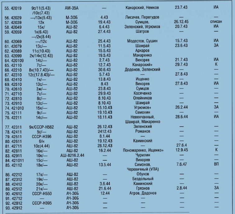

В книге Маслова по Пе-8 от 2009 в тексте повтор информации по Н-419, но в таблице по всем выпущенным Пе-8 упомянуты только четыре полярных самолета и его среди них нет.

Сегодня ясно, что Пе-8 в Полярной были именно 4 штуки: 395 (42112), 396 (42511), 550 (42612) и 562 (42311).

Василий Гоголев пишет:Сегодня ясно, что Пе-8 в Полярной были именно 4 штуки: 395 (42112), 396 (42511), 550 (42612) и 562 (42311).
А откуда же взялась такая схема Пе-8 Н-419? Неужели фантазия!
