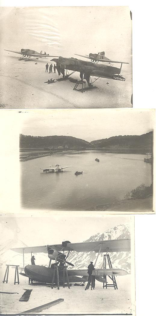

Сообщение [ Леспромхоз ] » 09 Май 2010 09:53
Н-21 (Ш-2) ???
Фотографии из альбома "ЧЕЛЮСКИНЦЫ" viewtopic.php?f=15&t=2653&start=0
Н-21 (Ш-2)

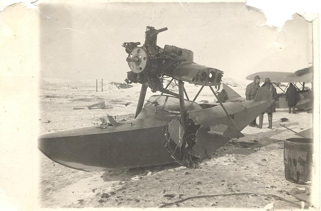

Сообщение Dobrolet » 09 Май 2010 10:47
Вряд ли это Бабушкинский Н-21. По имеющейся информации после ремонта на льдине и прилета в Ванкарем самолет больше не летал.
Самолет на первом снимке имеет повреждения характерные для "жесткой" посадки - сорванная вниз моторама и порубленная винтом лодка.
Кстати, на заднем плане за аварийщиком Ш-2 с цифрой 2 на руле - уже проходил по Раскопкам. На втором снимке - самолет пограничной авиации - с зеленым кругом на руле.

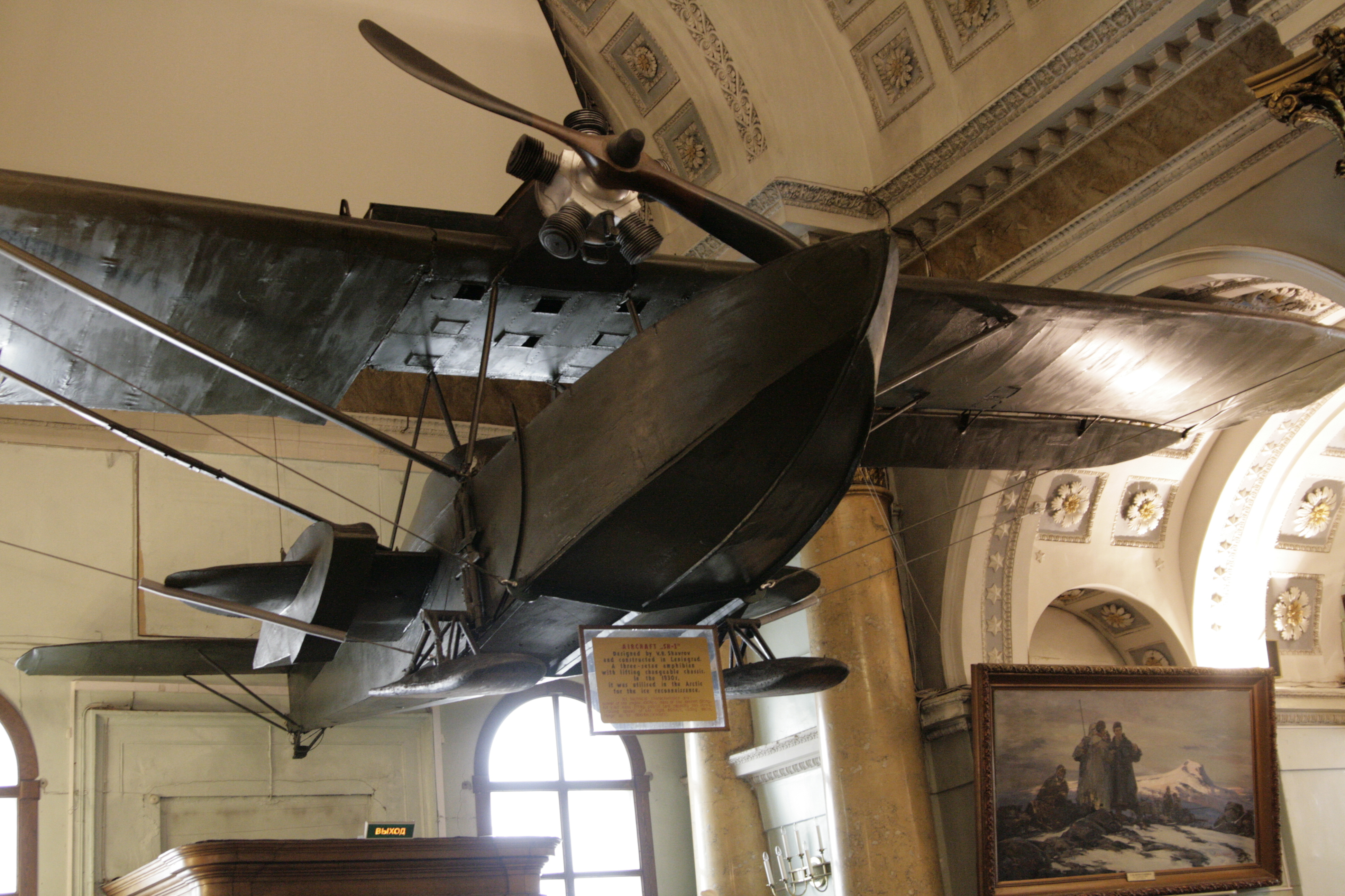

Сообщение Иван Кукушкин » 09 Май 2010 13:50
По последним уточнениям, Ш-2 в музее Арктики и Антарктики - именно Бабушкинский.
Музей посещала группа энтузиастов, весь его обмерила/обсняла. Показали места, которые были отреставрированы и места поломок характерные для бабушкинского.
К сожалению точных подробностей не знаю, надеюсь Александр Андреев при возможности сможет рассказать больше.

Сообщение петрович » 09 Май 2010 13:55
padsee пишет:
Н-21 (Ш-2) ???
Извиняюсь, коллега, не просветите на счет альбома... А то есть несколько фото, в том числе и эти. Судя по отпотевшему серебру не позднее начала 40-х и никаких подписей.

Сообщение Иван Кукушкин » 09 Май 2010 14:04
Часть снимков с вероятностью процентов в 90 можно отнести к "челюскинской эпопее", остальные скорее всего сняты примерно в то же время (по годам) и там же - на Чукотке.

Сообщение Dobrolet » 09 Май 2010 14:23
Среди фото есть снимок бухты с Савойей S-55. Самолеты прибыли на дальний восток осенью 1933 - весной 1934. Последний летал в навигацию 1937 года. Базировались в Хабаровске. летали во Владивосток, Николаевск-на-Амуре, Сахалин, Камчатку. До Чукотки вроде не добирались. Видимо снимок сделан во время перехода. Там же Юнкерсы Галышева и Слепнева с ТБ-1 (Ляпидевского?). Внизу фото ВВС-совской Савойи С-62 со Ставрополя - тоже обсуждалась на форуме во время идентификации Н-30.

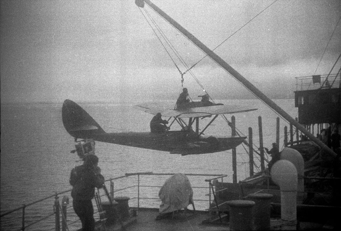

Сообщение Historik » 19 Сентябрь 2025 13:23
Погрузка самолёта Ш-2 М.С.Бабушкина на л/п «Челюскин». Мурманск, 1933 г. Автор фото - М.А.Трояновский.// сайт Музея ЦСДФ - https://csdfmuseum.ru/projects/Mark-Troyanovskiy-110#
