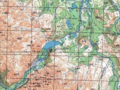

Сообщение slava_zz » 04 Январь 2015 13:41

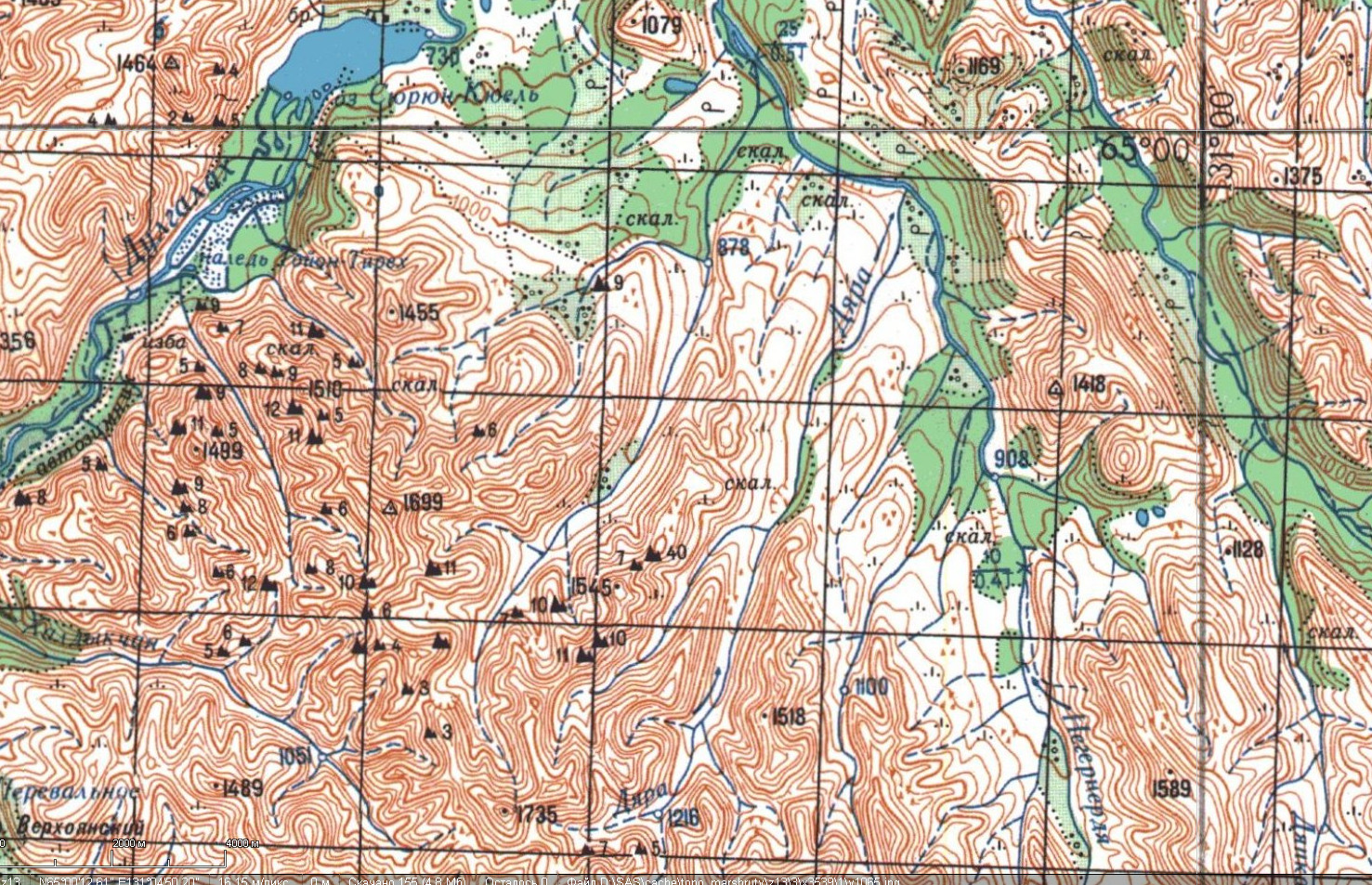

//А Тойон-Тирях далеко от Серен-Кюэля?- В 10-15 км к юго-востоку от озера.//
вот кусок карты
наледь Тойон-Тирех чуть южнее озера Серен-Кюель, юго- восточнее- такого названия нет
ЮВ 10-15 км получается примерно верховья Дяры, Негернердя.
нельзя ли отметить на карте- где место катастрофы?
С какого года на озере заработала метеостанция?

Н-263 (Г-1)
Сообщение ББК-10 » 04 Январь 2015 13:56
Тут написано работала в 1960-80 годы.
Сообщения: 12585
Н-263 (Г-1)
Сообщение slava_zz » 04 Январь 2015 14:22
ну вроде так
Осталось только не забыть, что пос.Сегян- Куель на р. Тумаре, оз. Сюрюн-Куель недалеко от ее верховьев
А Себян-Кюель на другом озере- и это совсем другой поселок
Последний раз редактировалось slava_zz 06 Январь 2015 11:57, всего редактировалось 2 раз(а).
slava_zz
Сообщения: 680
Откуда: Чукотка
Н-263 (Г-1)
Сообщение slava_zz » 06 Январь 2015 11:32
указаны координаты катастрофы Н-263
65гр 00мин 01сек сев.шир.. 130гр 41мин 04сек вост.долг.
http://odynokiy.livejournal.com/108696.html
все становится логичнее
он был гораздо ближе к озеру, никаких 10 км, всего километр в сторону, наледь Тойон-Юрях совсем близко
но озеро - отм 730- труба с крутыми стенками до 1500 высотой (смотри второе фото), шел метрах на 150 , истинная 850 примерно, попал в заряд... :(
А сам перевал еще впереди, за поворотом! и на 950 метрах
шансов у него не было- снег до земли- и уже не развернуться :(
может кстати и начал разворачиваться...
