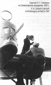

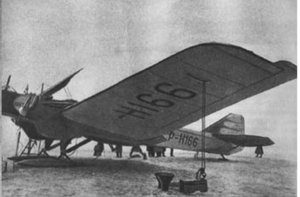

Golovin's ANT-7/PS-7-2M17 at the North Pole in March 1937
Boris Vdodenko via Konstantin Udalov/Avico Press Collection
в книге: "TUPOLEV" by PAUL DUFFY, ANDREI KANDALOV
ISBN 1 56091-899-3
Сообщения: 11090
Н-166 (Р-6 / АНТ-7)
Сообщение Alexander Belov » 30 Сентябрь 2008 23:08
Ну не садился Головин на полюсе... Фото, скорее всего, сделано на Рудольфе - на заднем плане горы просматриваются.
Сообщения: 1110

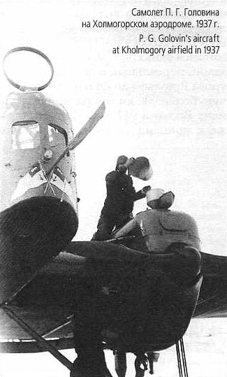

Сообщение Dobrolet » 14 Декабрь 2009 15:21

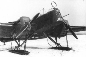

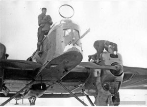

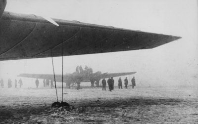

Фото Н-166 на техобслуживании в Холмогорах, очень хорошо видны флажки на носу и запасная лыжа под фюзеляжем.
и фото из ветки Н-36

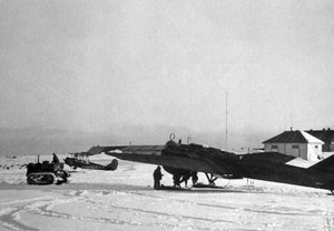

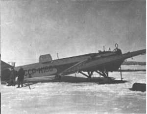

Н-166 (Р-6 / АНТ-7)
Сообщение Dobrolet » 14 Декабрь 2009 16:24
Еще немного фото Н-166, которых нет в ветке
