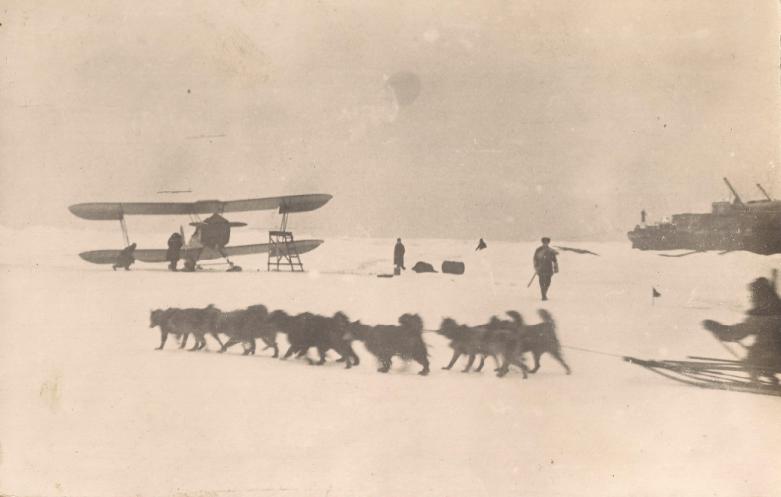

Похоже что в кадр попал единственный разведывательный полет Каминского на СССР-Н167.

РГАЭ, ф. 9570, д. 1180. Телеграммы пилотов о ходе экспедиции по поиску с-та Н-209 лётчика т. Леваневского самолётами Чукотского авиаотряда Главсевморпути. 1937г. 36л.
Л. 7. Из л/к Красин. Доношу 31 августа после моего разведывательного полёта с-т У-2 Н-167 пилотом Катюховым вылетел тренировочный полёт над площадкой целью произвести следующий полёт (с) начальником экспедицией Дриго тчк время полёта наступил штиль с-т посадке выскочил площадки стал свечкой при чём сломал пропеллер незначительно повреждена кромка верхнего крыла тчк ввиду отказа Дриго полёта с-т разобрал ледокол вышел разводье для встречи Задкова. Каминский.

Сообщение Dobrolet » 24 Июнь 2019 16:56
Адольф Милованов пишет:Дриго тчк время полёта наступил штиль с-т посадке выскочил площадки стал свечкой при чём сломал пропеллер незначительно повреждена кромка верхнего крыла тчк ввиду от

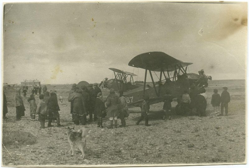

Сообщение Dobrolet » 09 Октябрь 2025 02:56
В Госкаталоге выложили фото с подписью "Самолёт Папанина А. в Певеке." Период создания:[1947-1948 гг.].
