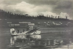

Сообщение SVF » 12 Август 2008 15:52
Советская Арктика. №8, 1937.
Н-53 (МП-1 ?)
Сообщение Alexander Belov » 12 Август 2008 20:44
Верно! МП-1 оба!

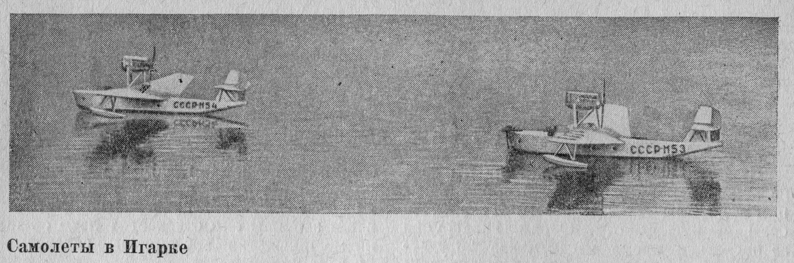

Сообщение Dobrolet » 23 Июль 2022 06:48
Доставка почты гидросамолётом на р. Подкаменная Тунгузка около с. Байкита.
https://goskatalog.ru/portal/#/collections?id=37460201
