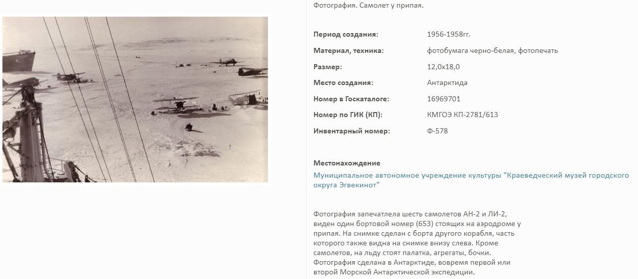

Сообщение Dobrolet » 19 Апрель 2019 14:40
В Госкаталоге появилось фото с очень спорной аттрибуцией.
Учитывая, что По-2 не входили в состав Антарктических авиаотрядов, очевидно что фото сделано на одном из северных ледовых аэродромов.
Автор подписи смог рассмотреть бортовой "653" на одном из самолетов , но такой самолет неизвестен. Скорее всего, это Поликарпов По-2Л СССР-Н553. Рядом еще один По-2Л, по паре Ан-2 и Ли-2, два зимующих корабля - довольно крупный транспортный узел, например Игарка, в составе авиагруппы которой и числился Н553.

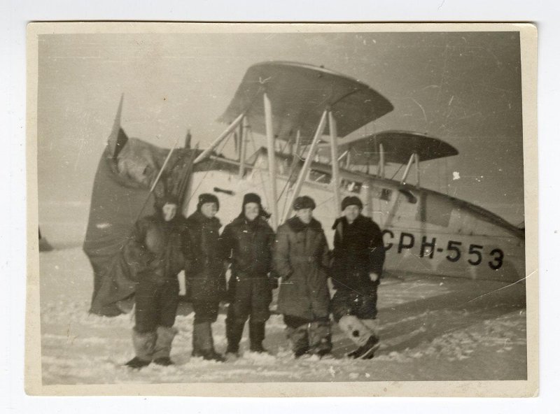

Сообщение Dobrolet » 24 Сентябрь 2021 18:11
В Госкаталоге выложили фото Н-553 из Музейного Центра "Наследие Чукотки" позволяющее определить тип как По-2Л эталон 1947 года с закрытой кабиной пилота. Возможно фото сделано в тоже время что и предыдущее фото с воздуха - мотор самолета тоже закрыт чехлом и за ним виден второй По-2.
