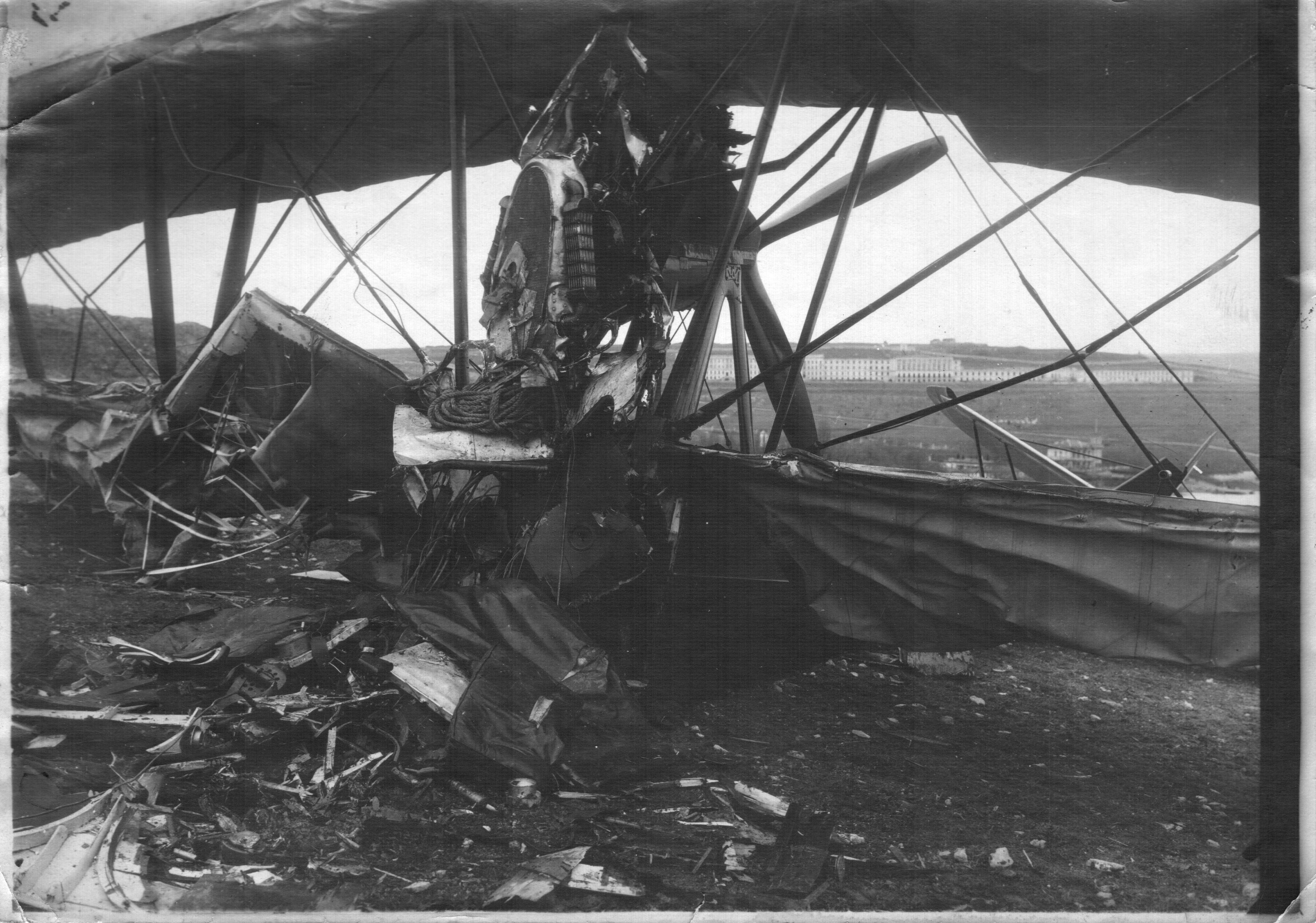

Сообщение Всеволод Куканов » 22 Январь 2012 04:16
Доброго времени суток.
Вопрос(ы) к "Авиа-Знатокам" по фотографии из архива Ф.К. Куканова:
разбитый самолёт : crashed.jpg
можно ли опознать, что это мог быть за самолёт при "жизни"?
насколько возможно опознать "пейзаж" на заднем плане?
и мог ли пилот остаться почти невредимым?
вероятно, фото - конца 1936-го года (но какие-либо комментарии на обороте отсутствуют)
заранее спасибо

Сообщение Василий Гоголев » 22 Январь 2012 15:48
Всеволод Куканов пишет:можно ли опознать, что это мог быть за самолёт при "жизни"?
Очень похоже, что это Савойя С-16бис.
В 1923 г. СССР закупил в Италии несколько трехместных летающих лодок С-16бис. Это был двухстоечный биплан с двигателем Фиат и четырехлопастным толкающим винтом. Деревянная лодка была очень прочной: каркас с 4-мм фанерной обшивкой оклеен полотном, ниже ватерлинии и по днищу поверх фанеры шла общивка из 4-мм досок шириной около 30 мм. По бортам доски сосновые, по днищу - тополевые (под 45╟ к оси лодки) и по ним - тиковые, на медных заклепках. Между слоями досок проложили просмоленное полотно.
После опытной эксплуатации первых С-16бис купили еще 50 экземпляров, они применялись в авиации Черного моря и несколько экземпляров на Балтике до конца 1931 г. На некоторых машинах стояли двигатели Лоррэн-Дитрих в 450 л.с. Несколько машин передали в Управление Главсевморпути, они эксплуатировались в Сибири.
Всеволод Куканов пишет:насколько возможно опознать "пейзаж" на заднем плане?
Я могу ошибаться, но мне кажется это где-то на побережье Черного моря.
Василий Гоголев
Сообщения: 374
"Раскопки"
Сообщение Alexander Belov » 22 Январь 2012 20:07
Да, "Савойя" S-16ter.
Двигатель "Лоррен-Дитрих" - он трехрядный, его длина много меньше, чем длина Ассо-750, устанавливавшегося на "Савойе" S-62 (МБР-4). Видны двойные расчалки крыльев, в которые вставлялись деревянные планки обтекаемого сечения - расчалка имела большую толщину и выглядела как подкос крыла.
Место снимка опознается однозначно: Севастополь, напротив бухты Голландия. На горе на противоположном берегу видно здание Севастопольского Морского кадетского корпуса, а точно над килем - здание Дачи командующего Черноморским флотом. Сама бухта Голландия находится правее.
