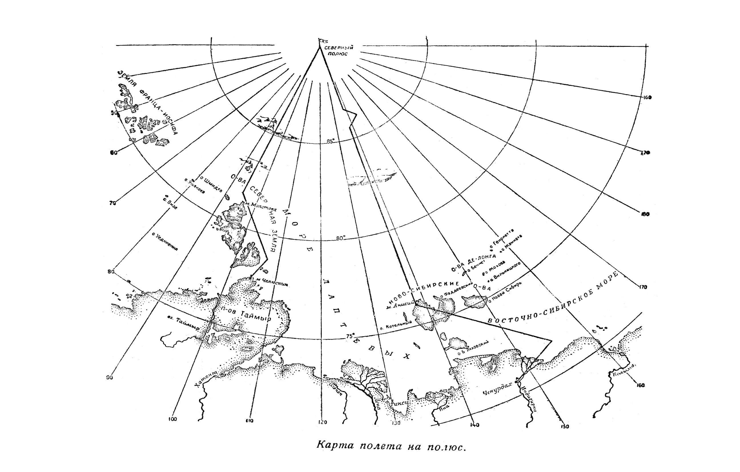

Карта перелета из книги Аккуратов В., "В высоких широтах. Записки о полетах 1936 -1946"., Обложка, титул, заставки, концовки художника Б. В. Шварца., Издательство Главсевморпути., Москва-Ленинград, 1947, 194 с, тир. 6000
