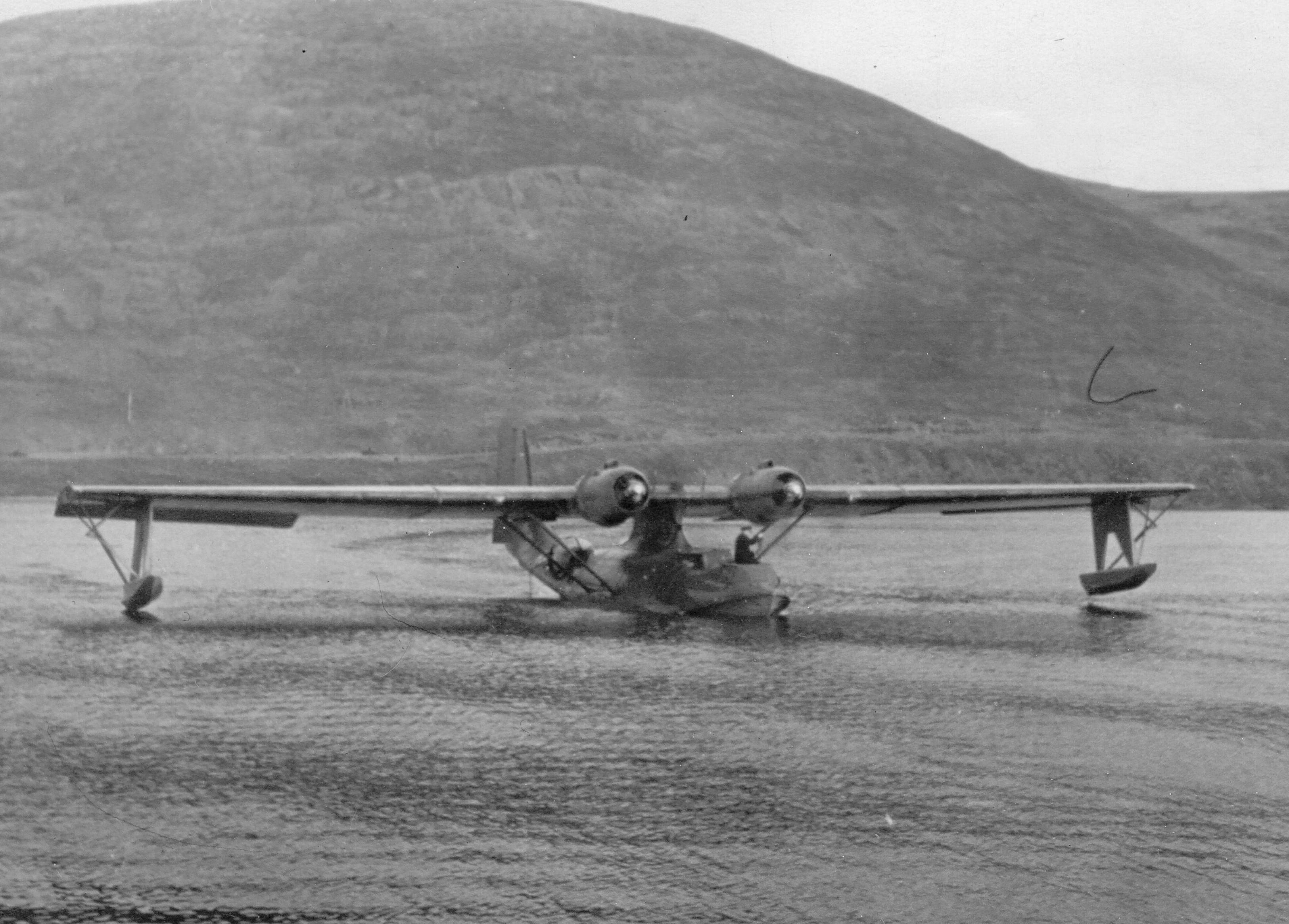

Сообщение SVF » 19 Ноябрь 2008 17:45
Из фотоархива в.н.с., д.г.н Ю.А. Горбунова:
Снимок сделан в Чаунской губе (Певек) предположительно в 1957 г.
ГСТ
Сообщение cumulus » 16 Май 2012 17:04
Если быть корректным - на снимке не ГСТ. Это более поздняя версия ленд лизовской Каталины, полученной во время войны.
cumulus
Сообщения: 4
Зарегистрирован: 15 Май 2012 21:19
ГСТ
Сообщение RUS » 16 Май 2012 18:40
PBN-1 "NOMAD"
RUS
Сообщения: 140
ГСТ
Сообщение Polarstern » 16 Май 2012 19:17
http://en.wikipedia.org/wiki/Consolidated_PBY_Catalina
Жаль что в России не сохранилось экземпляров, может быть где-то еще есть в музее. Хотя по миру осталось их не мало:
http://en.wikipedia.org/wiki/PBY_Catalina_survivors
Сообщения: 777
ГСТ
Сообщение Dobrolet » 17 Май 2012 01:07
Если быть точным, то на фото КМ-2 - ремоторизированный Nomad с моторами АШ-82ФН.
Визуально отличие видно по форме мотогондол.
Для ясности - от PBY-1 - ГСТ - МП-7 - PBY-6A - PBN-1 - КМ-1 - КМ-2
Сообщения: 1540
ГСТ
Сообщение cumulus » 10 Январь 2013 13:16
Скорее всего для ремоторизации использовали винто-моторную группу с Ту-2. Интересно, какой завод занимался этими доработками и выполнялись они для армейских машин, или только для ГУСМП ?
