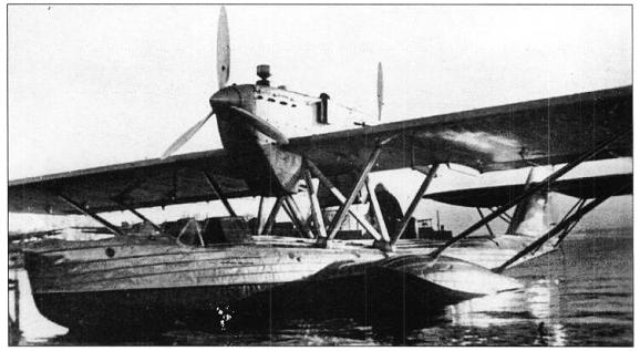

Гидросамолет предназначался специально для длительных полетов в Арктике. Первоначально собирались установить двигатель в кольцевом туннеле, образованном фермой центроплана крыла и полукольцом над ним (позднее такой вариант стали называть «импеллером»). Но в итоге в конце 1935 г. на Адмиралтейском заводе в Ленинграде построили упрошенный вариант обычной схемы. В апреле 1936 г. Б.Г.Чухновский поднял его в воздух.
Летные характеристики арктического гидросамолета при нормальном взлетном весе 7200 кг оказались весьма неплохими: при полной заправке продолжительность полета достигала 20 час. Машину можно было эксплуатировать со снега и льда. Некоторое время самолет использовали на северных авиалиниях и в Севморпути. Предполагалась постройка серии в пять машин (с кольцевым центропланом), но в итоге ДАР остался в одном экземпляре.

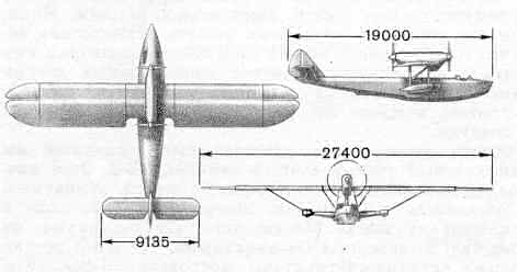

Единственная схема самолета с указанием размеров:

Схема построенного самолета ДАР:
